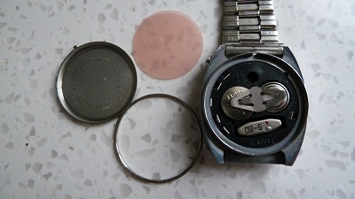

Да, есть. Круглая розовая прокладка. Вообще если не считать поцарапанной задней крышки (видимо пытались открыть и поменять батарейки), часы в очень хорошем состоянии. Работают стабильно, но контакт верхней кнопки надо подчистить. Дома полежав в тепле и сухости да еще я почистил спиртом видимые контакты, решило проблему и часики заработали. Ушли они на одном известном форуме и поедут к вам в Москву.
