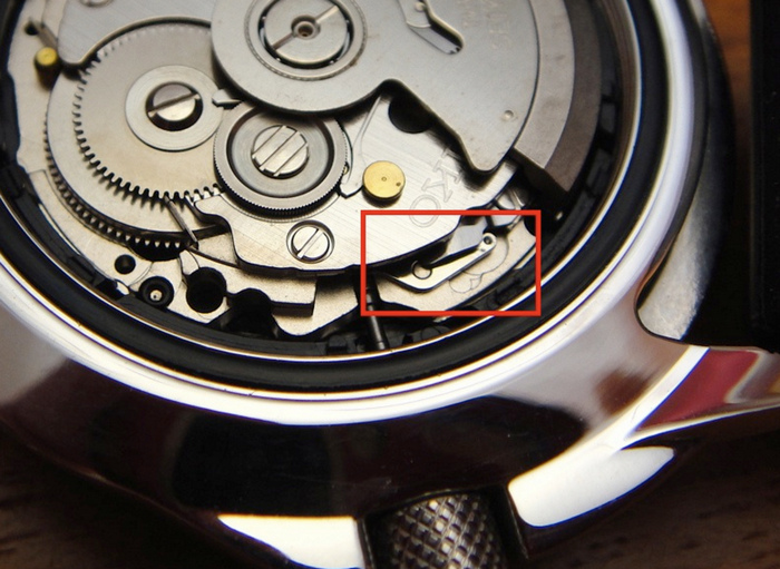

Спасибо за советы! Там есть латунная пипка похожая на грибок, только в неё упирается какая то плоская пружинка, что делает нажатие невозможным. Может пружинку отжать? Хотя пружинка другой стороной упирается в шестеренку!?

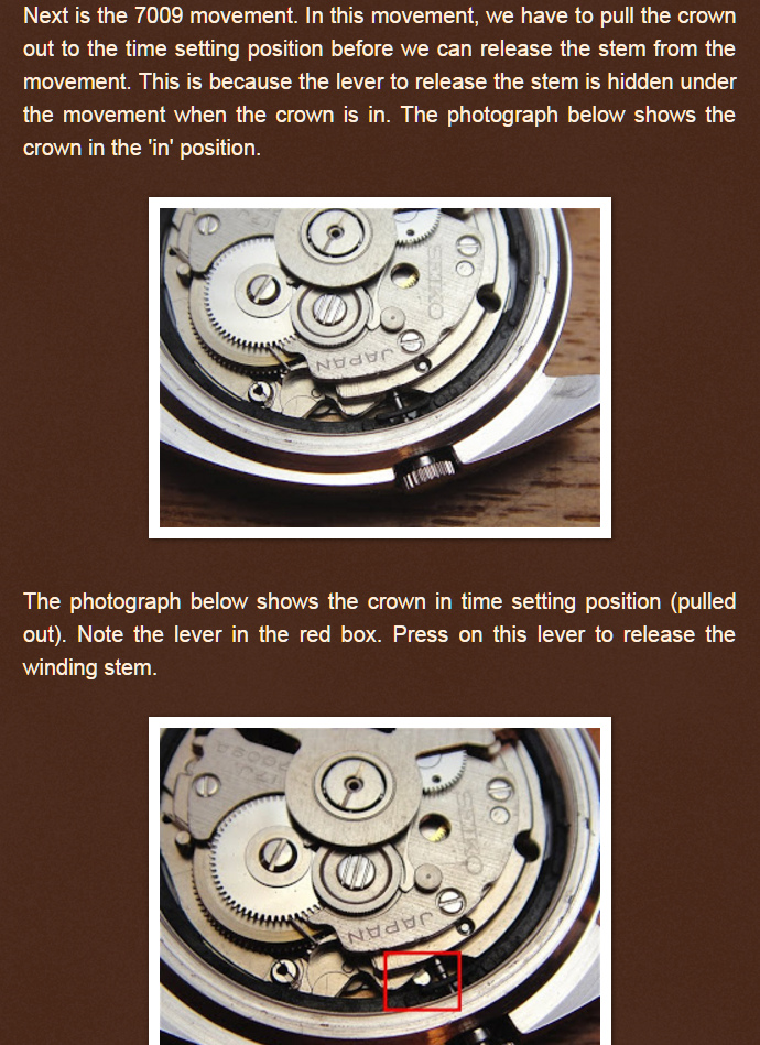

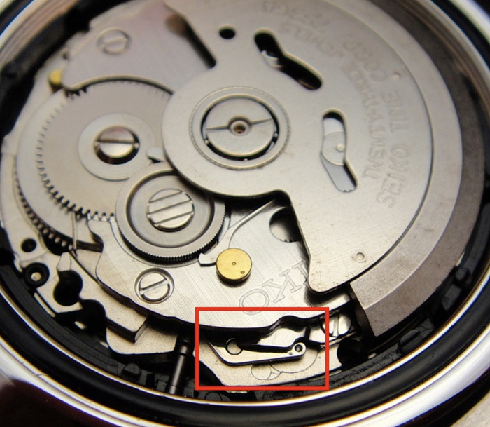

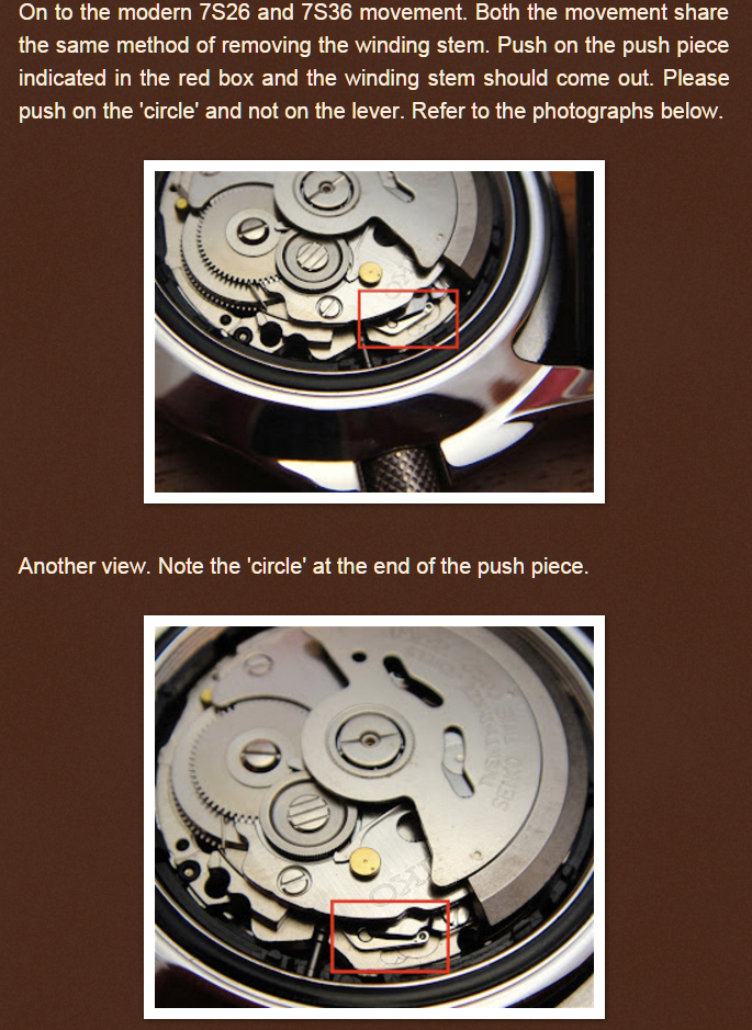

пришлось погуглить за вас.
в 7009 выдвигается педалька, как на ориенте 469 (что лишний раз указывает на общие корни ) )
а в 7s36 (ваш случай) - кнопочка.
источник: http://www.horologycrazy.com/2009/11...rom-seiko.html
