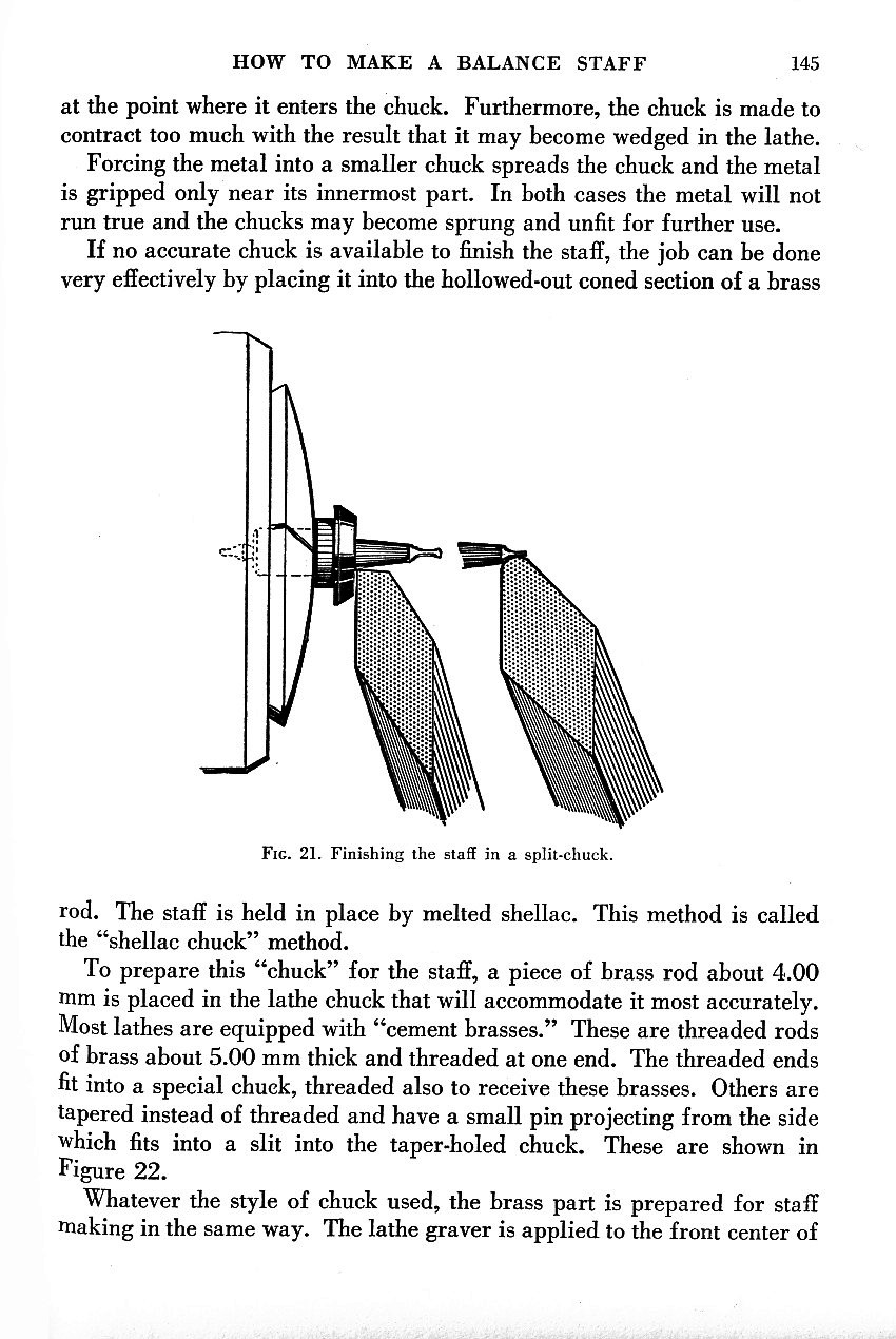

Сообщение от nevenbekriev Посмотреть сообщение
Я нигде в книг не встречал, что можно точить одну половину оси, потом обратить и захватить ее в обчыную цангу и обточить другую половину.
Добрый вечер!
Во многих книг описывается именно этот метод, Henry B. Fried делает то же самое. Конечно, этот метод в основном предпочитают американские часовщики.
С уважением, Душан
Название: Balance staff turning - HB Fried P 144.jpg
ID:	1228496   Нажмите на изображение для увеличения
Название: Balance staff turning - HB Fried P 145.jpg

Я нигде в книгах не встречал, что можно точить одну половину оси, потом обратить и захватить ее в обычную цангу и обточить другую половину.
Кстати в скане книги приведен не пример последовательной обточки половинок оси, а именно точчение оси за один присест. Все же грубо ось точится вся сразу (хотя верх можно и финишно сделать). При перестановке оси после отрезания от прутка идет не точение оси, а лишь ее финишная обработка и точная подгонка. Наибольшее отличие в том, что отцентровать такую ось в разы проще, в отличие от перевернутой после проточки лишь половины. Да и нагрузки при доводке много меньше - ось не собьется при финише (все же крепление за место посадки колодки хуже, чем просто прутка).
