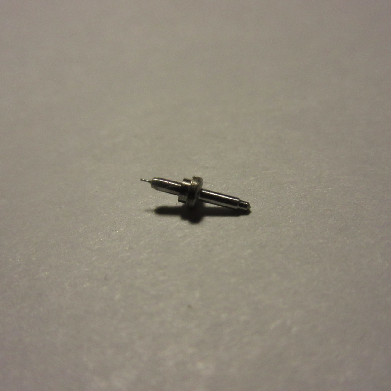

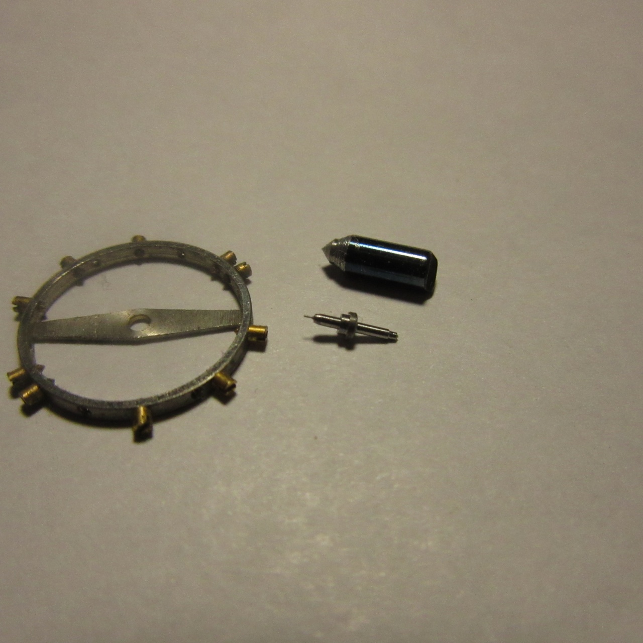

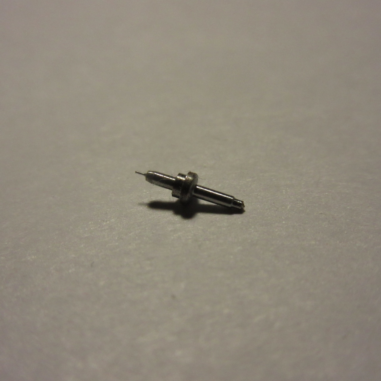

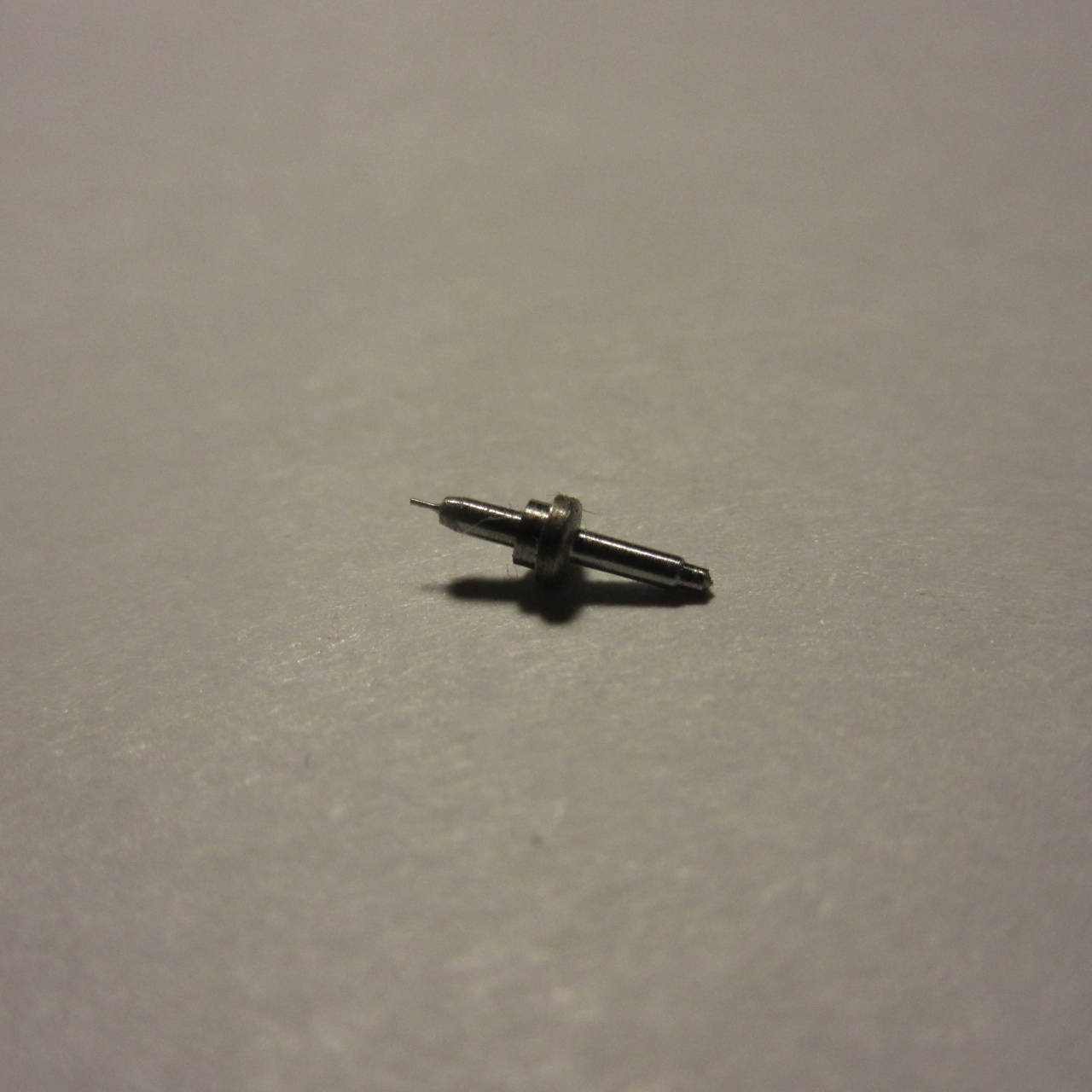

Ого, это как? обмазать мылом? Я очень извиняюсь за наивные и возможно глупые вопросы, но хочется в точности понять каждое действие.
Дело собственно вот в чем: Вначале я пытался выточить как показано в книгах, то есть точил одну половину оси, затем переворачивал и точил другую половину, НО!!! у меня цанга на 0,8 мм видимо с биением, как ни поправлял заготовку палочкой нормально не встает. И я решил проточить за один проход и вот что получилось:
ID:	1223917 Нажмите на изображение для увеличения
ID:	1223919 Нажмите на изображение для увеличения
Точил из каленой заготовки. А другую цапфу проточить не могу по той самой причине биения этой цанги. зажимал в другую цангу за самый большой поясок оси, соосности добился, но в цанге не держится, вылетает.
