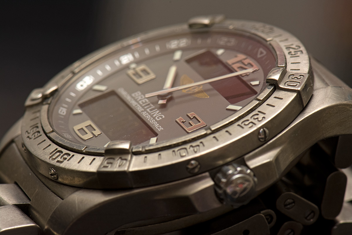

Покрывать чем либо титан - бред! Откровенно не понимаю, для чего это делают производители часов������‍♂️
Второй такой же БРЕД - сделать стеклянной заднюю крышку у часов из титана. Сводится к нулю смысл гипоалергенных свойств титана при контакте с кожей. В обоих случаях, как со стеклянной крышкой, так и с любым покрытием сверху титана.
Пишу это как владелец титановых Аэроспаса в режиме жесткой эксплуатации уже более 15 лет. Сауна, зимняя рыбалка, снорклинг в Красном море, работа в саду…… Для меня любые другие материалы на руке не имеют смысла. Только титан. Без всяких покрытий и стекла в особенности. Смешно читать все эти сказки про покрытия на титане. И печально за производителей, делающих такие покрытия������
