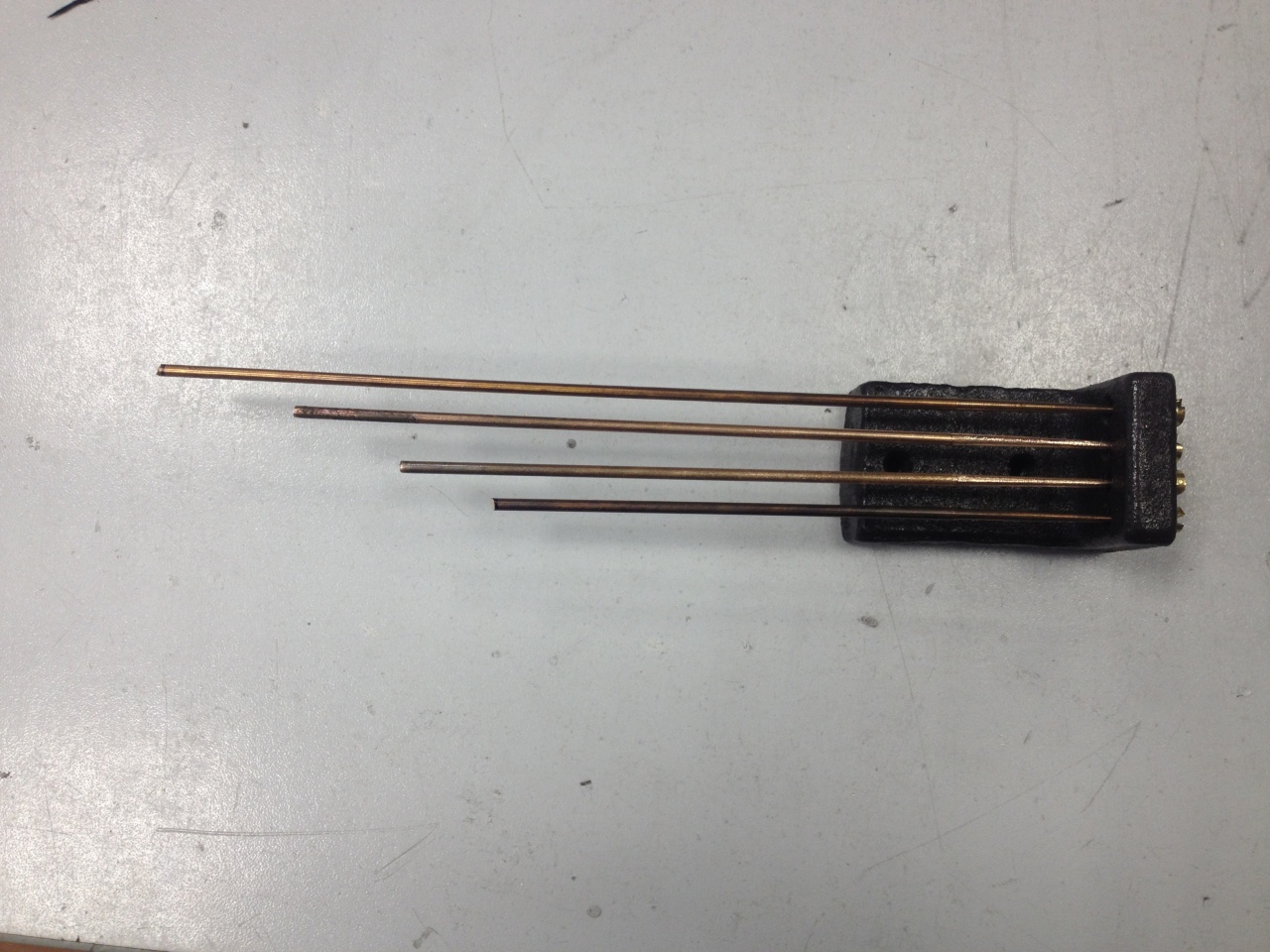

Всем доброго времени суток.
В общем решился я таки на ремонт боя часиков "Весна" (были отломаны два звукостержня). Сел с утречка и не торопясь начал. За основу взял тех процесс топик стартера (очень помог к слову). Вынул из корпуса всю конструкцию к которой крепятся звукостержни и тут же столкнулся с тем, что у меня втулки для крепления стержней не впрессованы, а просто вкручены. С одной стороны это безусловно хорошо - ибо не нужно ничего выбивать из основания, но с другой стороны в голове возник вопрос: - Как же тогда запрессовывать в них звукостержни (у топик стартера это происходило путем зажима втулки в тисках). Ну да ладно, выкрутил втулки, расточил немного отверстие под отвертку и высверлил отверстие до остатка звукостержня. Под рукой был небольшой кусок стальной проволоки милиметровки - ей и выбивал огрызки. Втулки при этом вкрутил в основание, а последнее закрепил в тисках. Прям с кондачка однако выбить не получилось...крепко на первый взгляд сидели огрызки во втулках, калечить втулки не стал, а просто капнул буквально на кончике иголки силиконового масла в высверленное отверстие и проблемы решилась - все вышло относительно легко и хорошо. Длинна "огрызка" к слову тоже составила 9 мм. Запрессовку звукостержней тоже решил делать с маслом(тоже буквально капелька)все прошло отлично. Делал так - стержень зажимал в тисках оставив около 4 мм торчать смазал маслом и не торопясь насаживал втулку и так до упора. Токарного станка под рукой не оказалось, поэтому конус спиливал напильником (размерность старался соблюдать).
Вот так в течении пары часов (делал все впервые) у меня все получилось.
Большая благодарность топик стартеру ибо без его поста не взялся бы за сие.

Обе операции пошли бы ГОРАЗДО легче, если бы перед выпрессовкой-запрессовкой вы сильно нагрели латунные втулки /даже с обломками стержней/- латунь втулки расширяется НАМНОГО больше металла стержня, он выходит легче... А в качестве оправки для выпрессовки-запрессовки очень удобно использовать плашку с соотв. резьбой или в крайнем случае гайку- в них заворачиваем втулку до упора, зажимаем все вместе в тиски и выбиваем-забиваем...Если нет тисков-кладем на железку с соотв. внутренним диаметром.
При вкручивании втулок со стержнем в основание для более плотной посадки и отсутствия дребезга звука основание нагеваем, втулки-в морозилку. Тянем до упора как можно сильнее. Впоследствии для выкручивания непосрдственно перед этим втулки с основанием на полчаса в морозилку-вывернется легенько отверткой...
