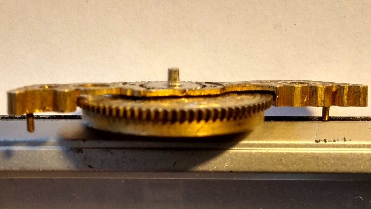

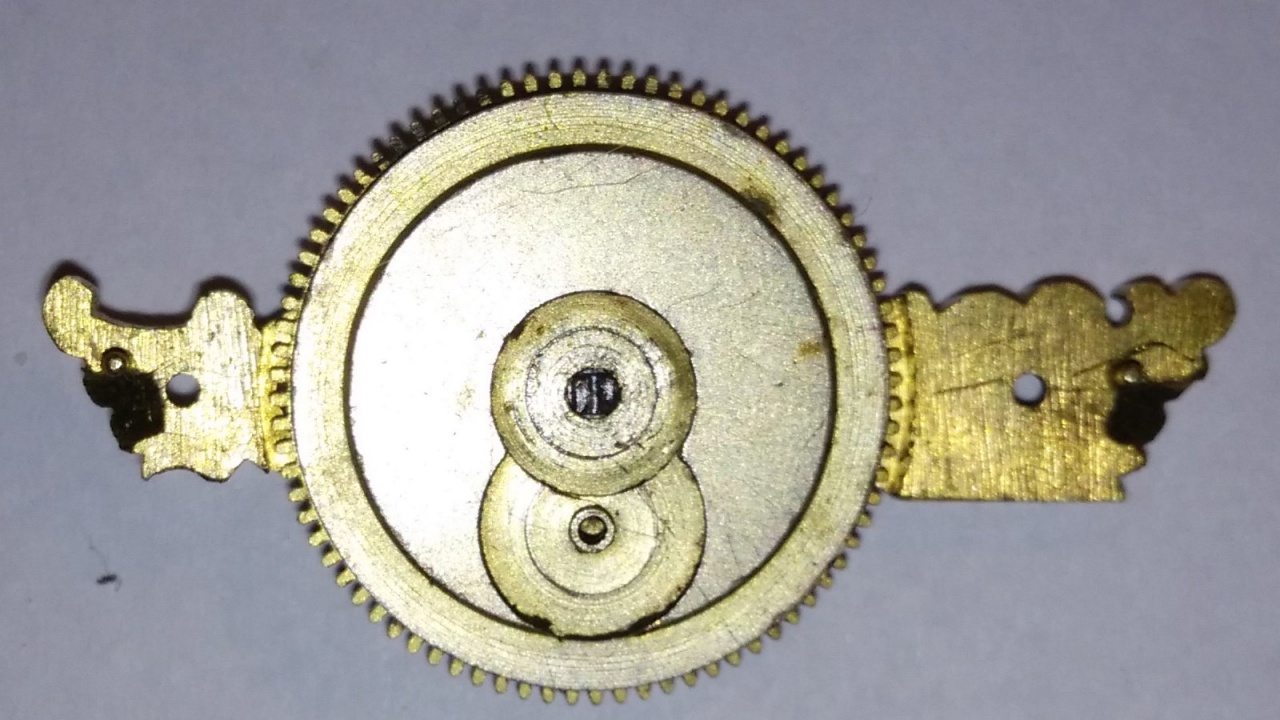

Добрый вечер,
подскажите начинающему, как снять барабан с моста в механизме с ключевым заводом. Вариант вроде не уникальный, изображений таких множество. Но как отделить барабан от моста не могу понять. Вроде все говорит о том что должна быть резьба. Или я не прав?
Нужно разобрать конкретно вот это:

  #787
Старый 16.08.2015, 22:03
xamgelo xamgelo вне форума
Регистрация: 19.08.2013
Адрес: ThisPlanet
Сообщений: 364
Сказал(а) спасибо: 126
Поблагодарили 177 раз(а) в 126 сообщениях
Сообщение от xamgelo Посмотреть сообщение
Я имел ввиду изображений таких вариантов крепления барабана/моста/храповика...
И что никто не подскажет ничего? На данный момент сумел их разделить открыв крышку барабана (она тоже "не с той стороны", как видно по фото - под барабаном. Неисправность нашел.
Но все еще есть вопросы...
В V-образном (или Y?) креплении внешнего конца больше ничего быть не должно, никаких дополнительных элементов?
Как лучше смазать пружину ДО установки в барабан? Как положено разобрать узел не удалось и поэтому смазать можно только до сборки. Нормально если слегка смочить бумажку в масле и протереть пружину?
  #788
Добрый вечер,
Должно просто сняться, без резьбы.
Добрый вечер,
Это барабан висящего типа. Для него в платине нет подшипника, там только большое отверстие. Вал барабана должен вращаться в мосту без зазора и снять его можно только после снятия крышки шперрада (на фото уже она снята) Разберите барабан и найдите штифт на валу барабана, который крепит кольцо с замком для внутреннего конца пружины на валу. Отстраните штифт и вал можно вытащить.
