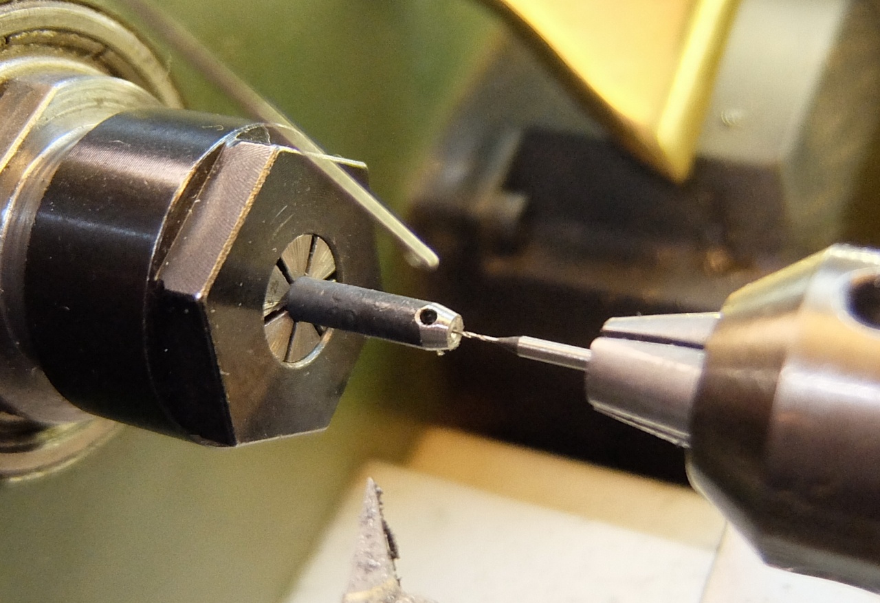

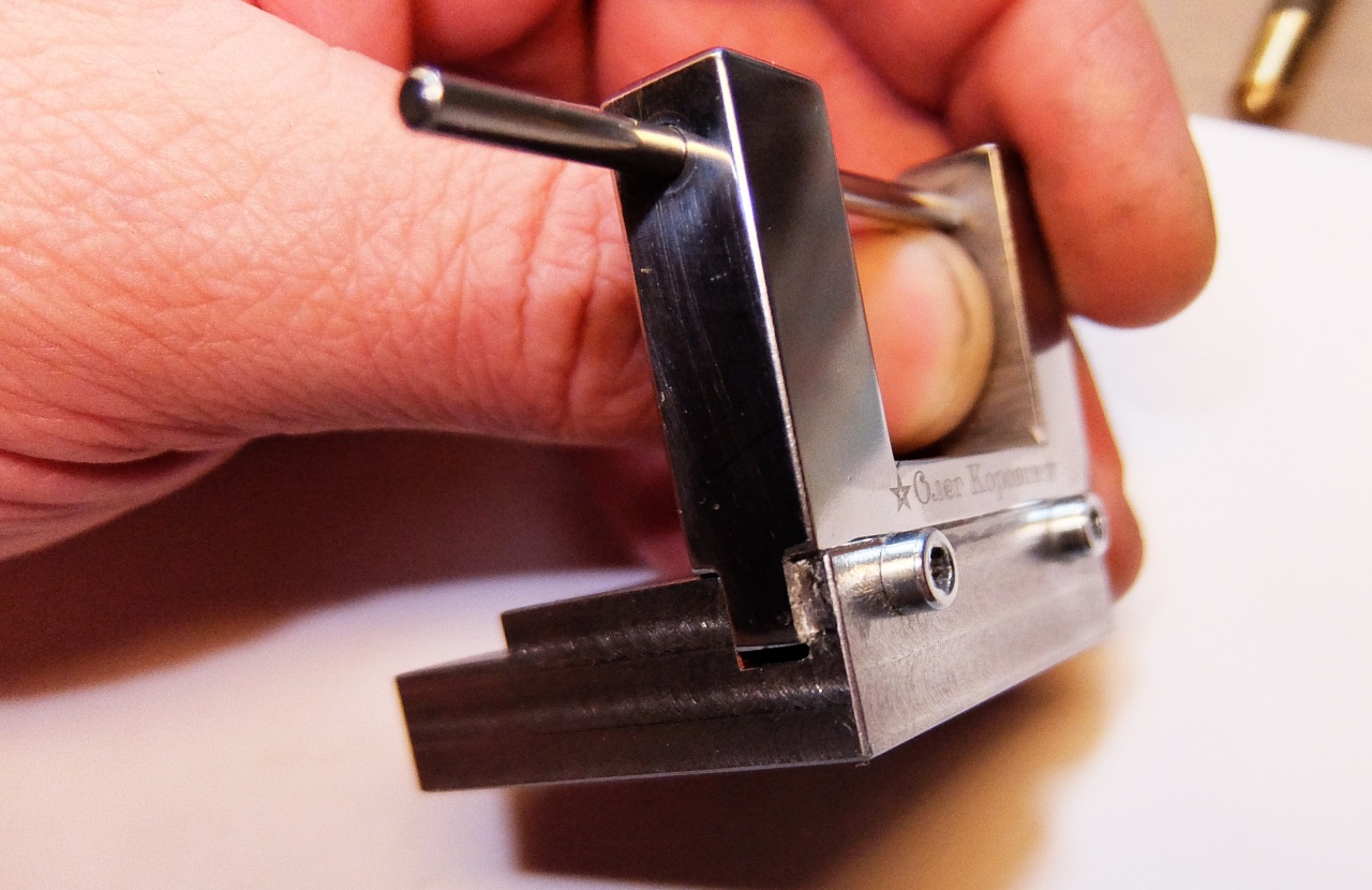

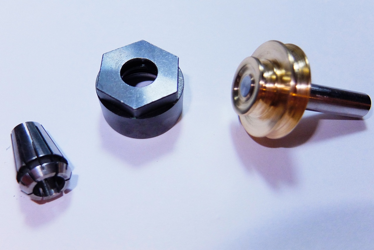

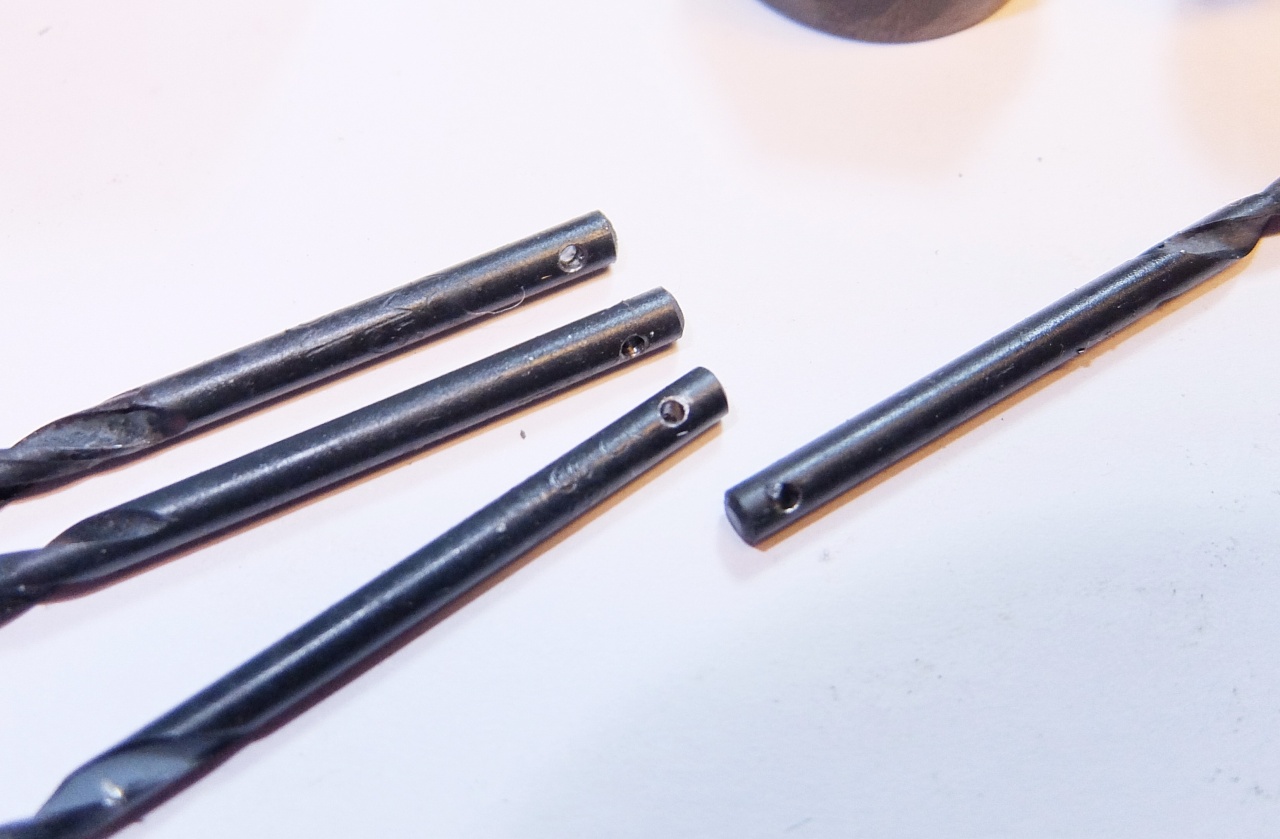

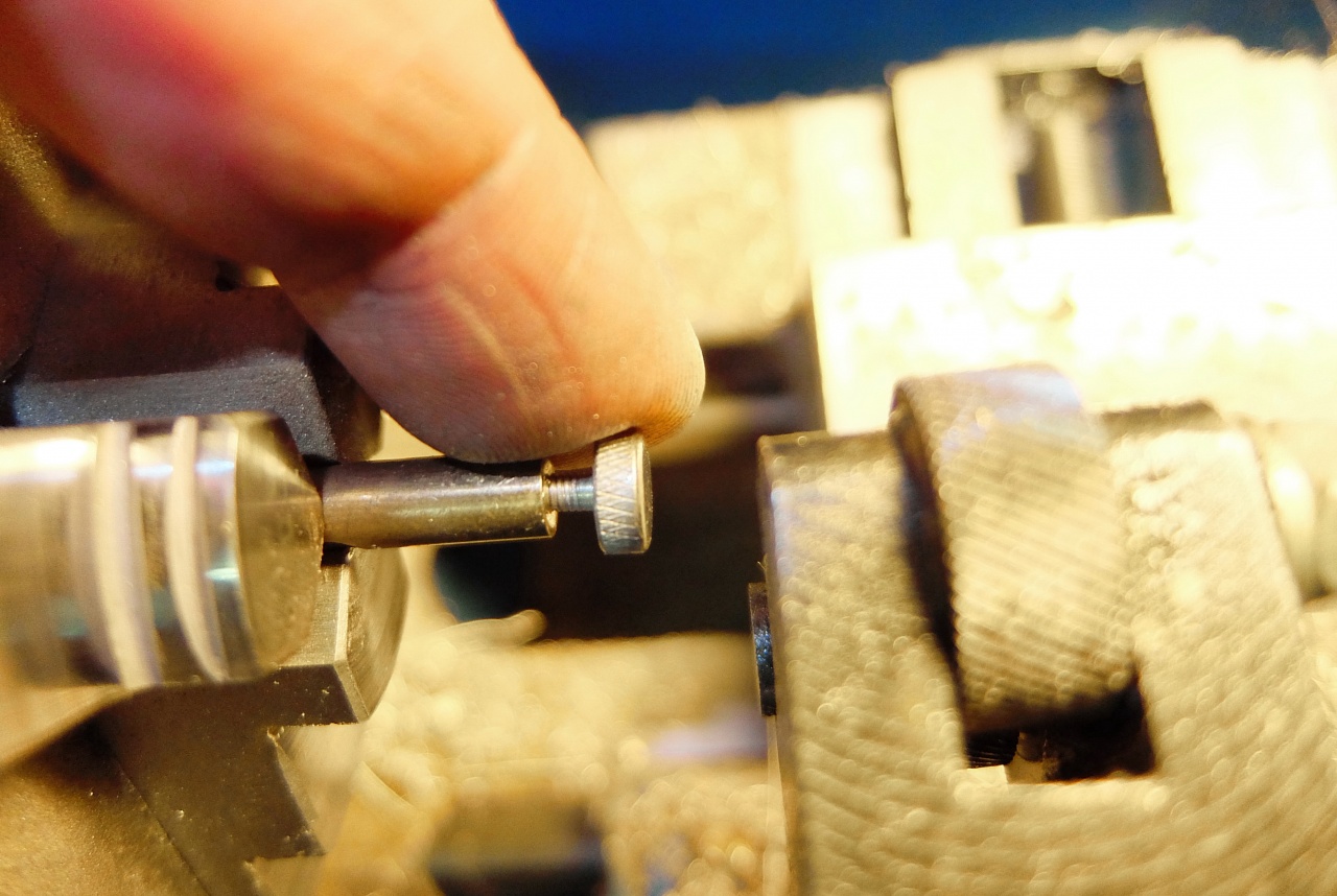

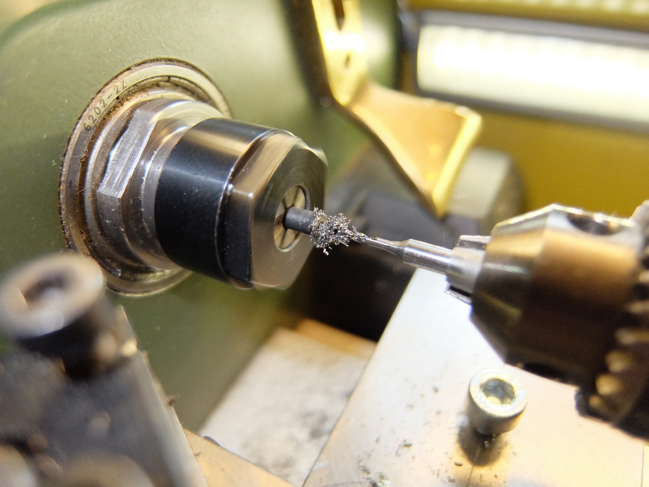

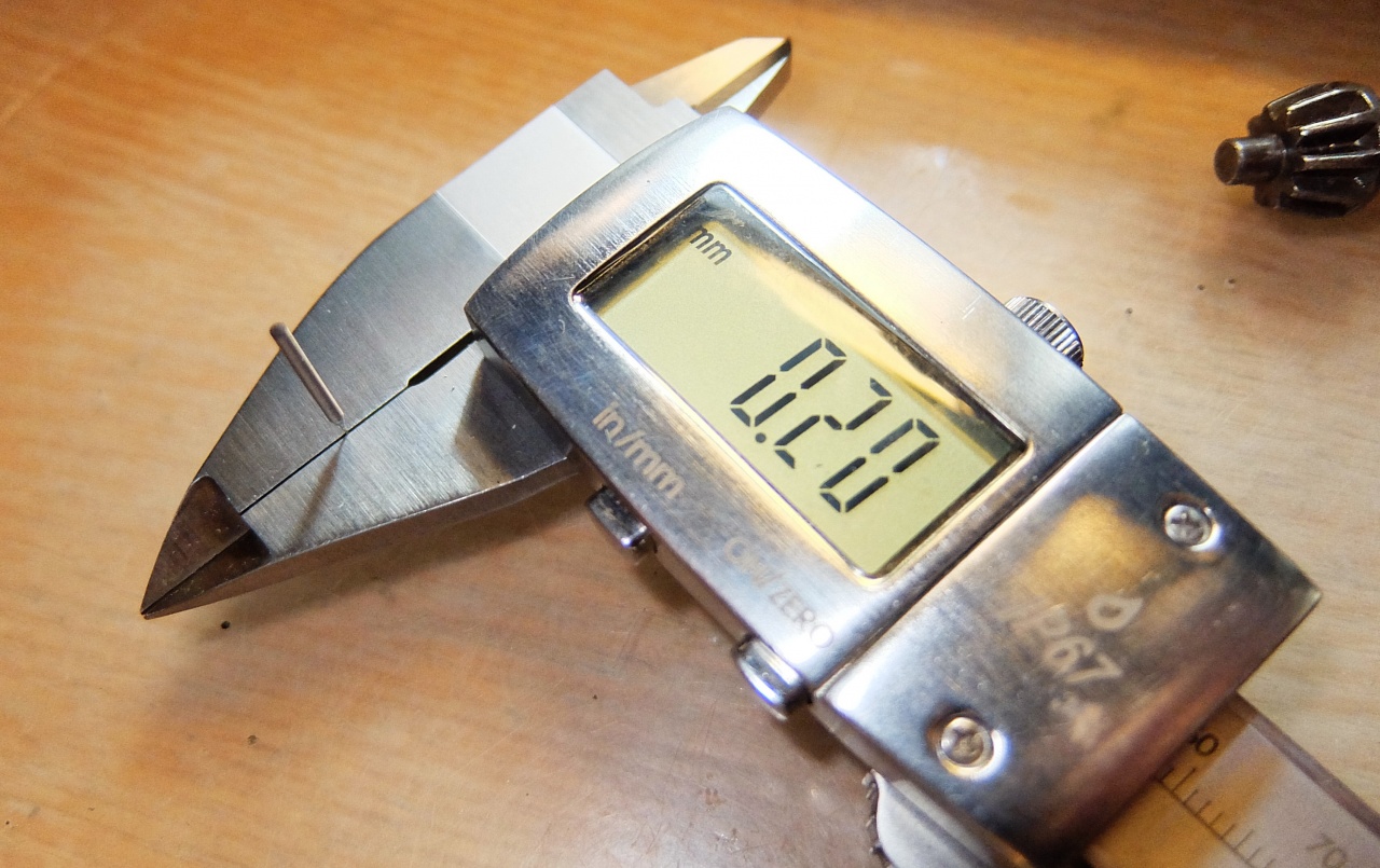

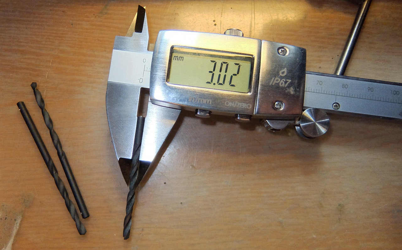

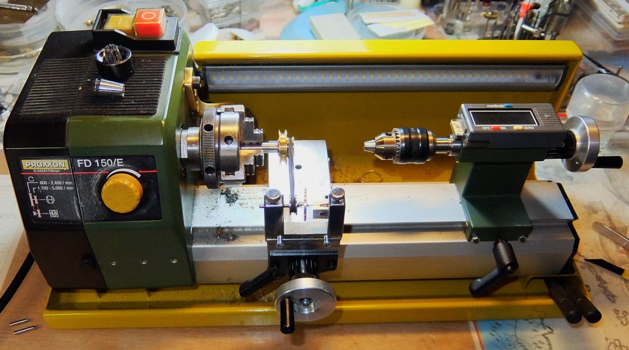

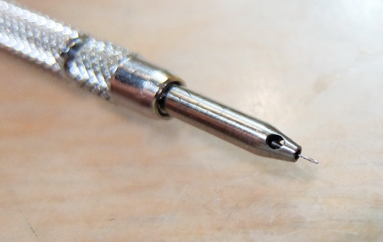

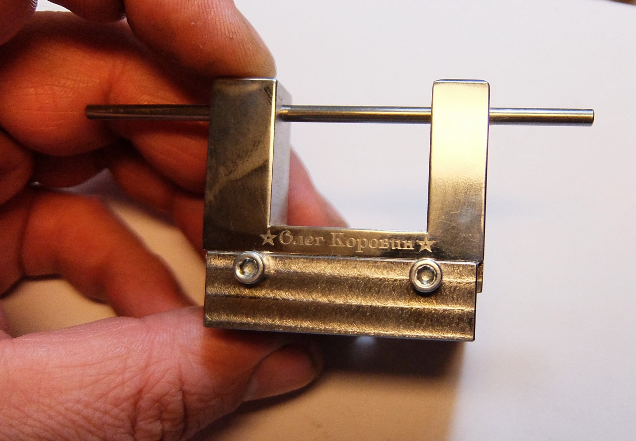

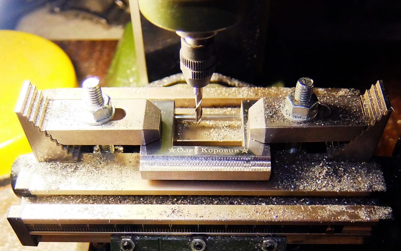

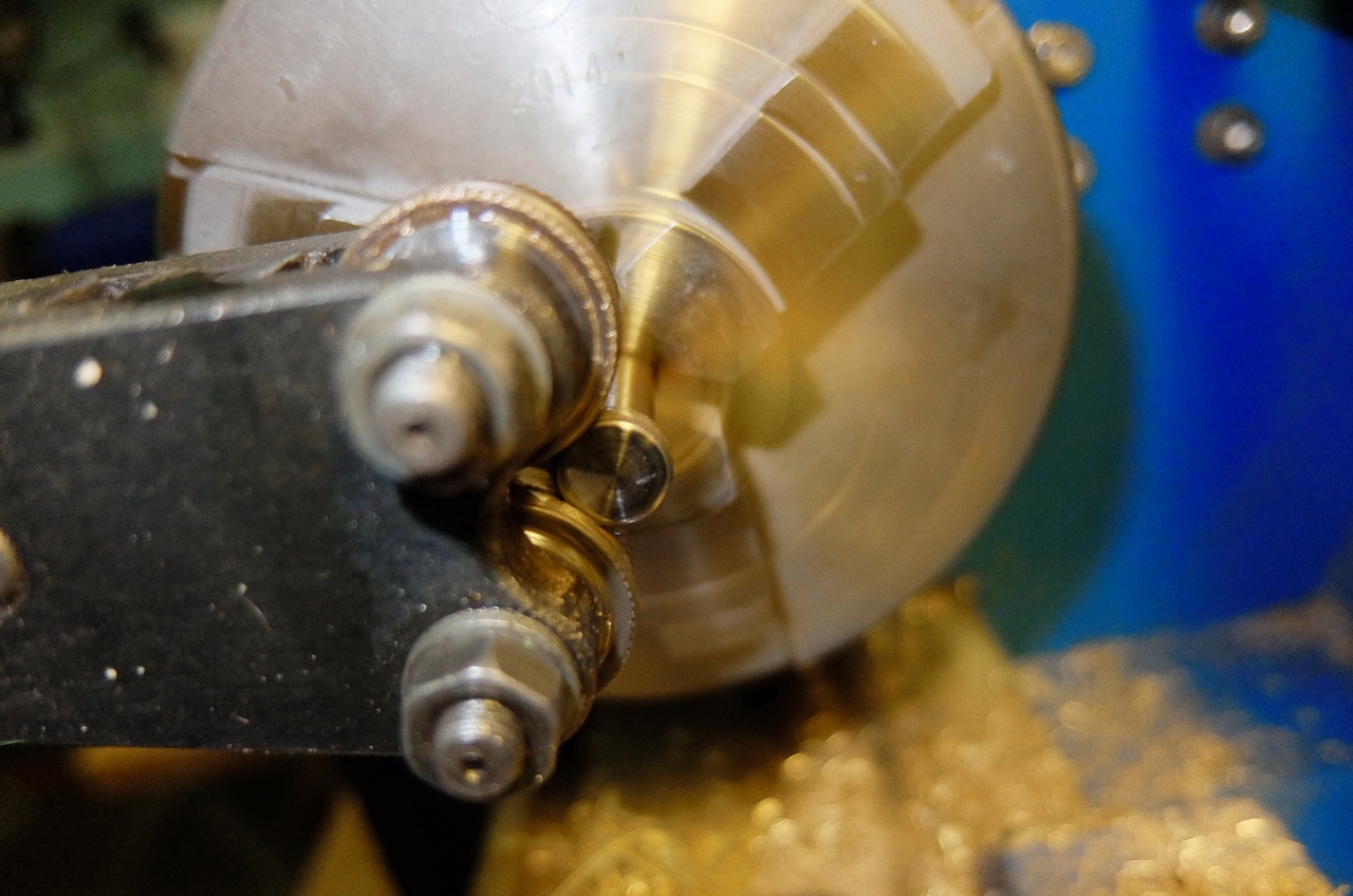

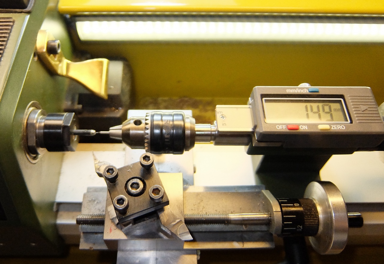

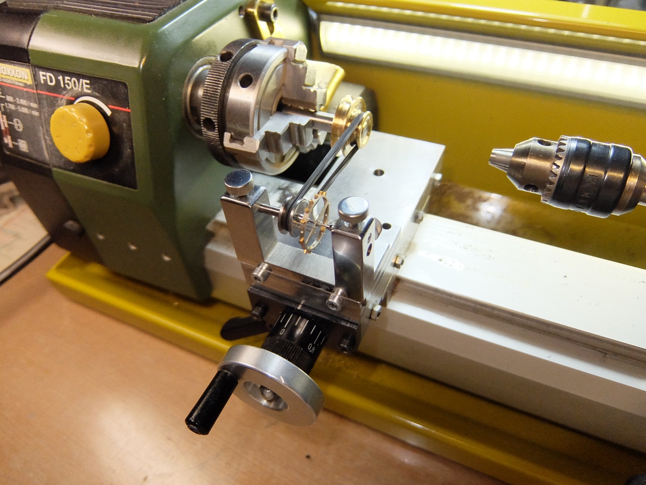

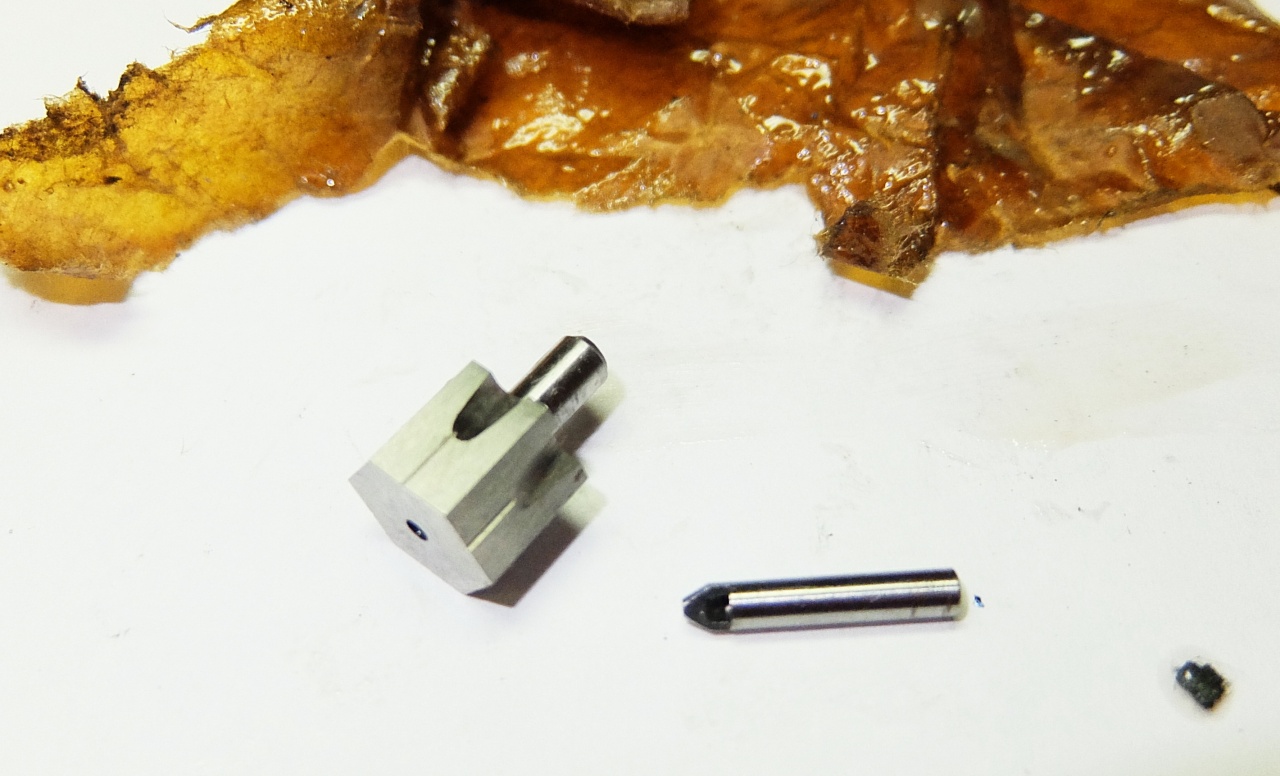

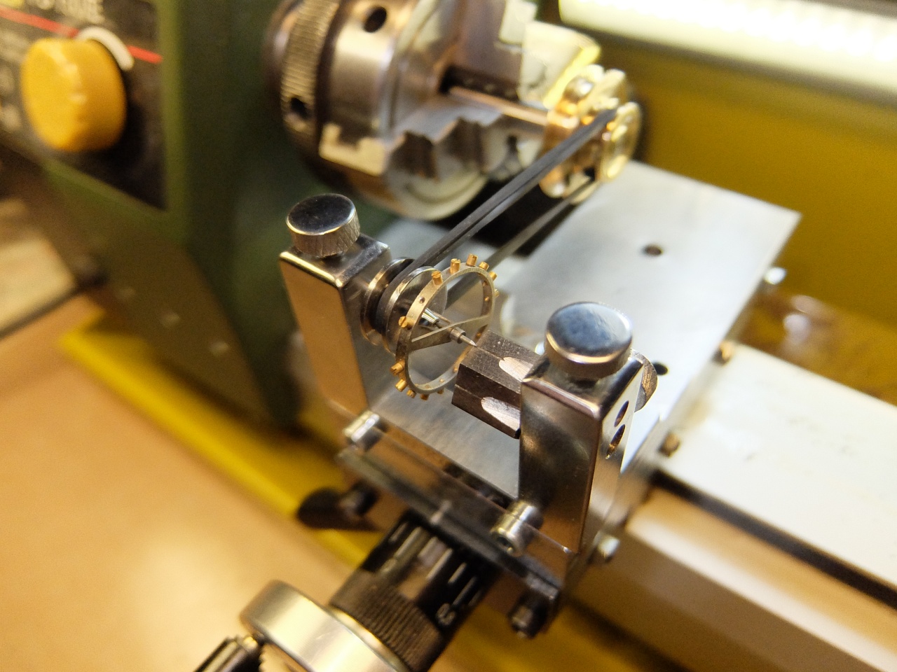

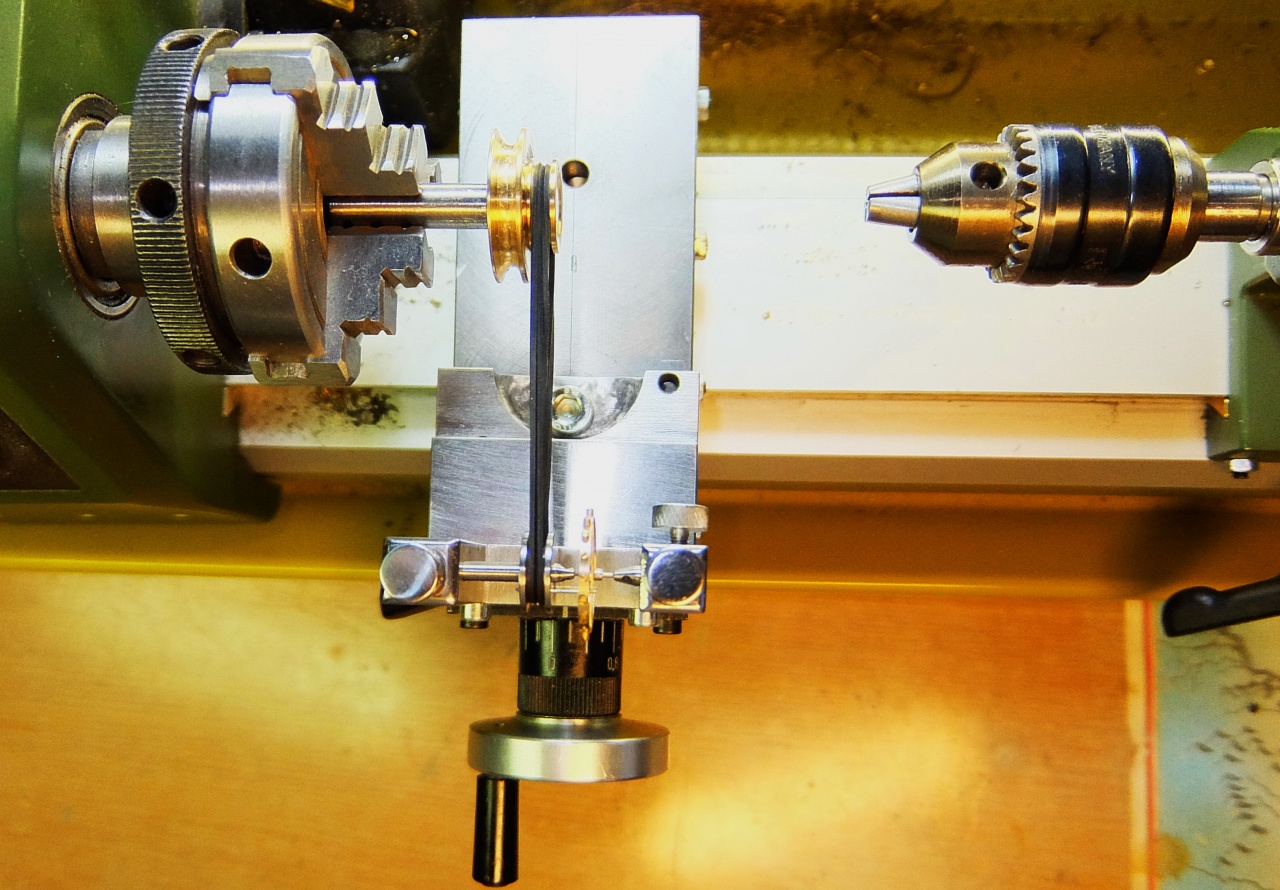

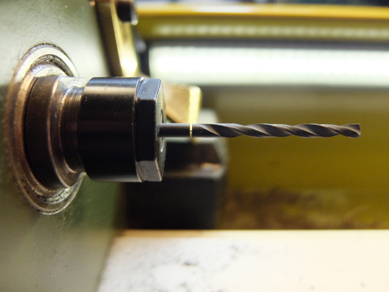

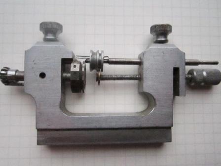

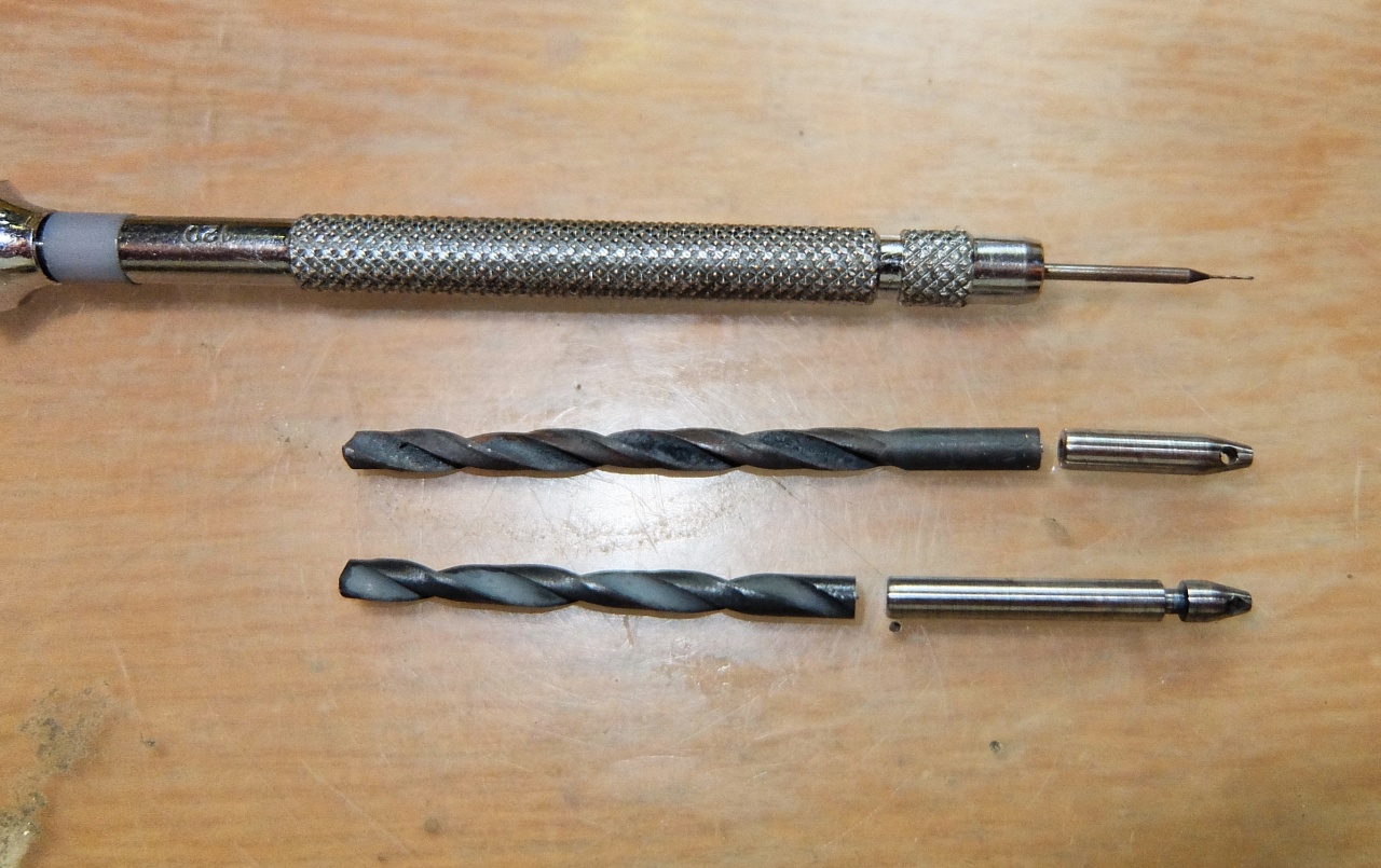

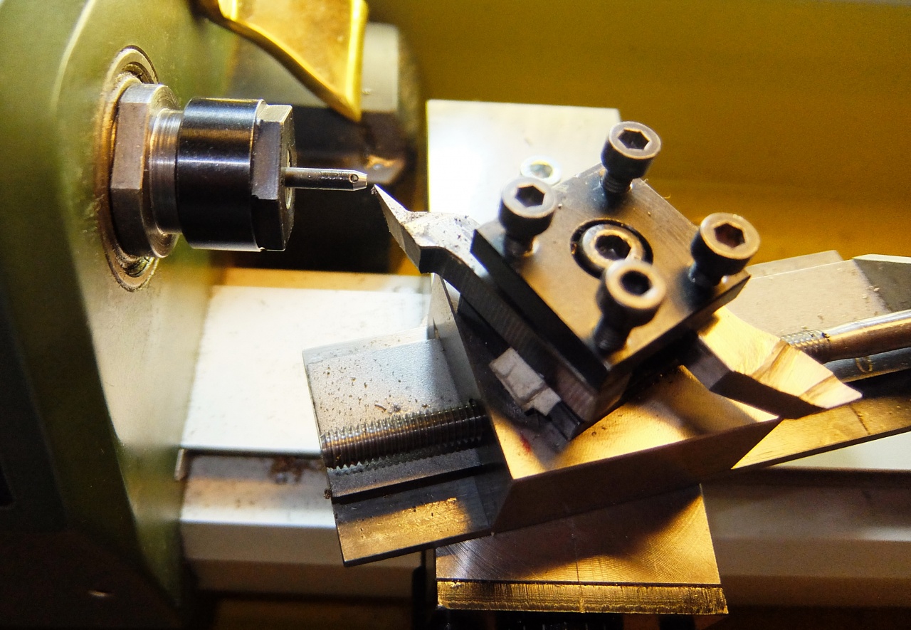

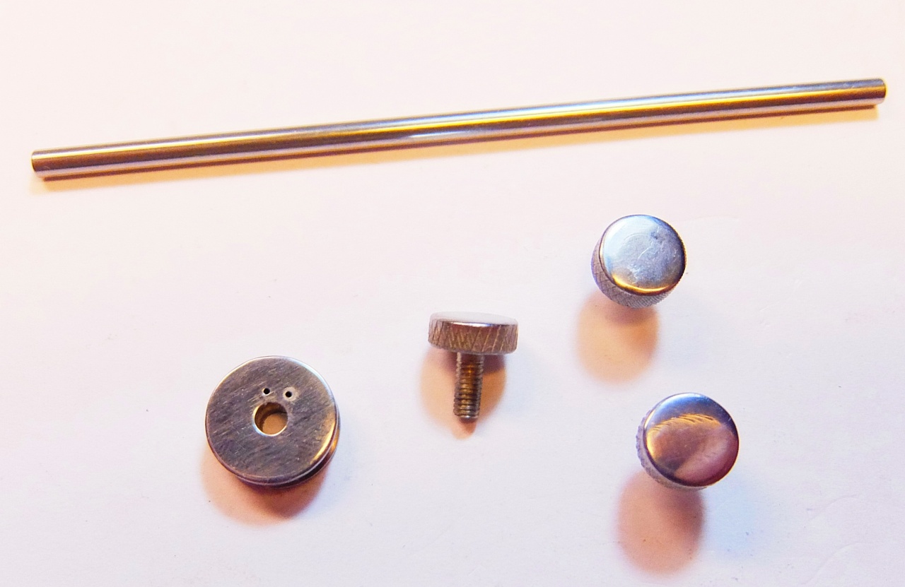

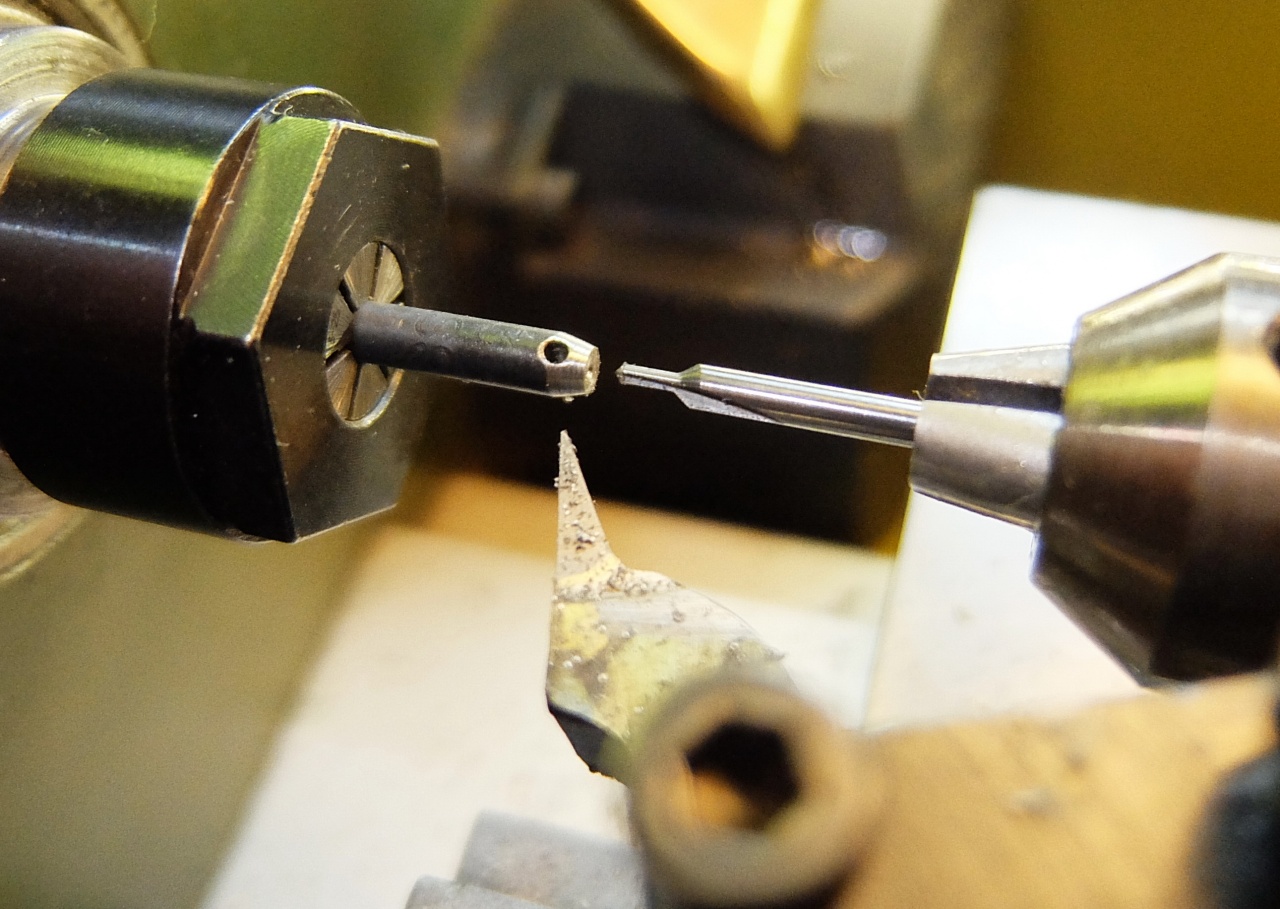

цапф-машинка
Изготовление к токарному станку FD-150/Е цапф-машинки для сверление и обработки цапф . Делается всё из подручных средств (дверных замков и свёрл) … Сверление акса, настроено на диаметр отверстия 0.2мм.

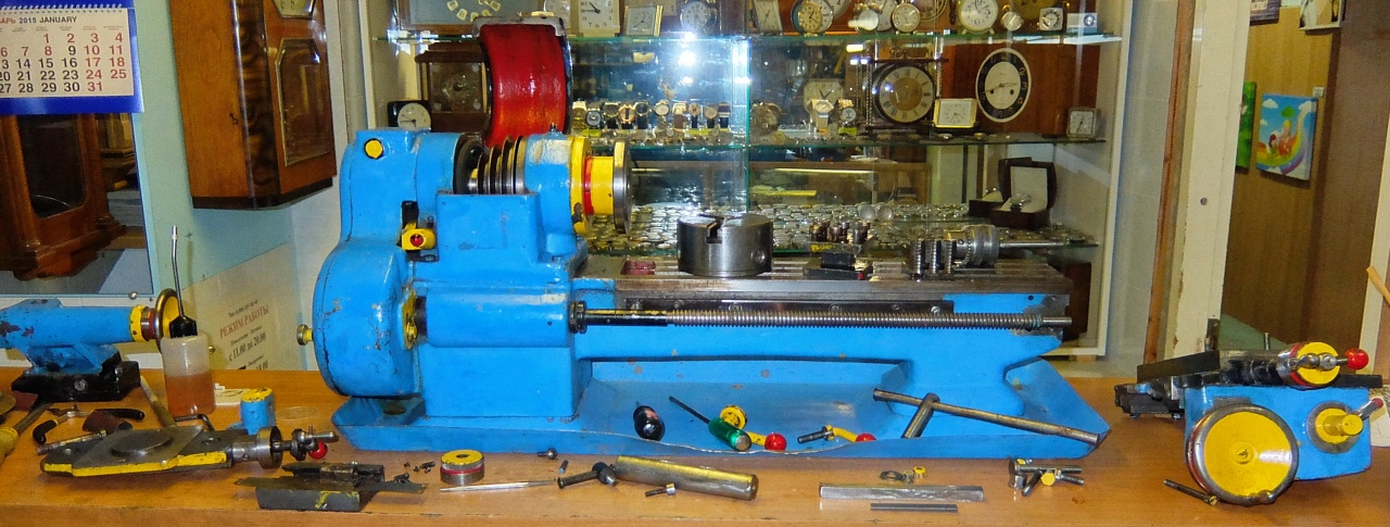

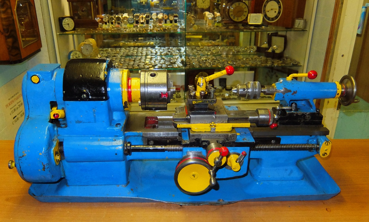

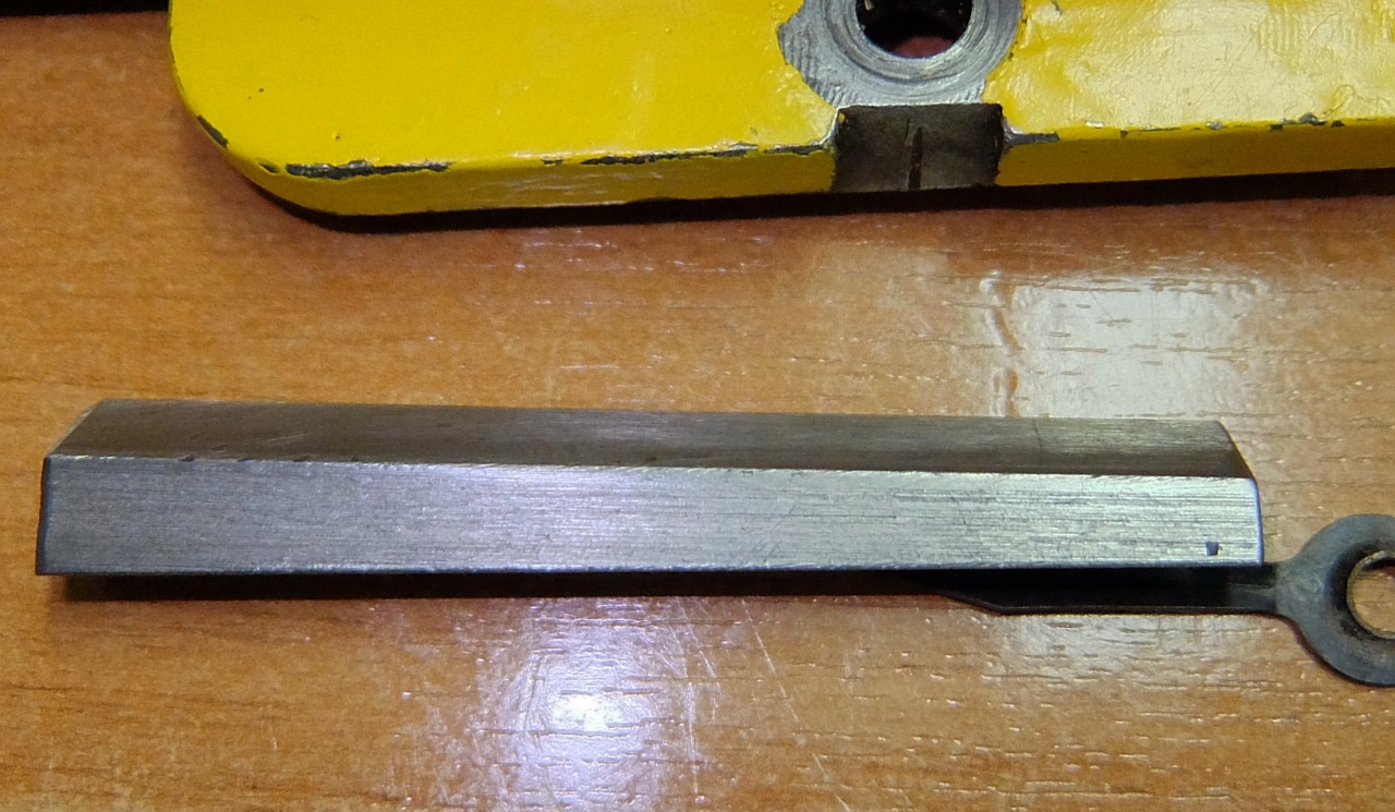

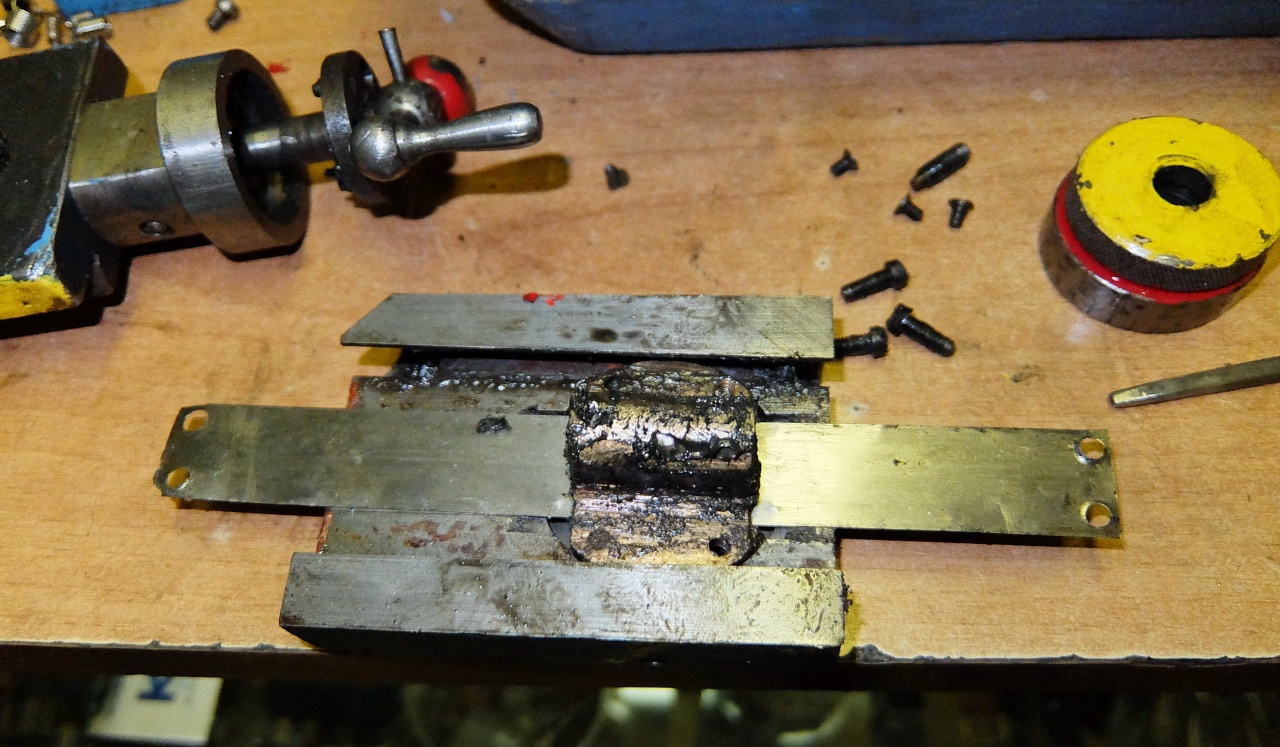

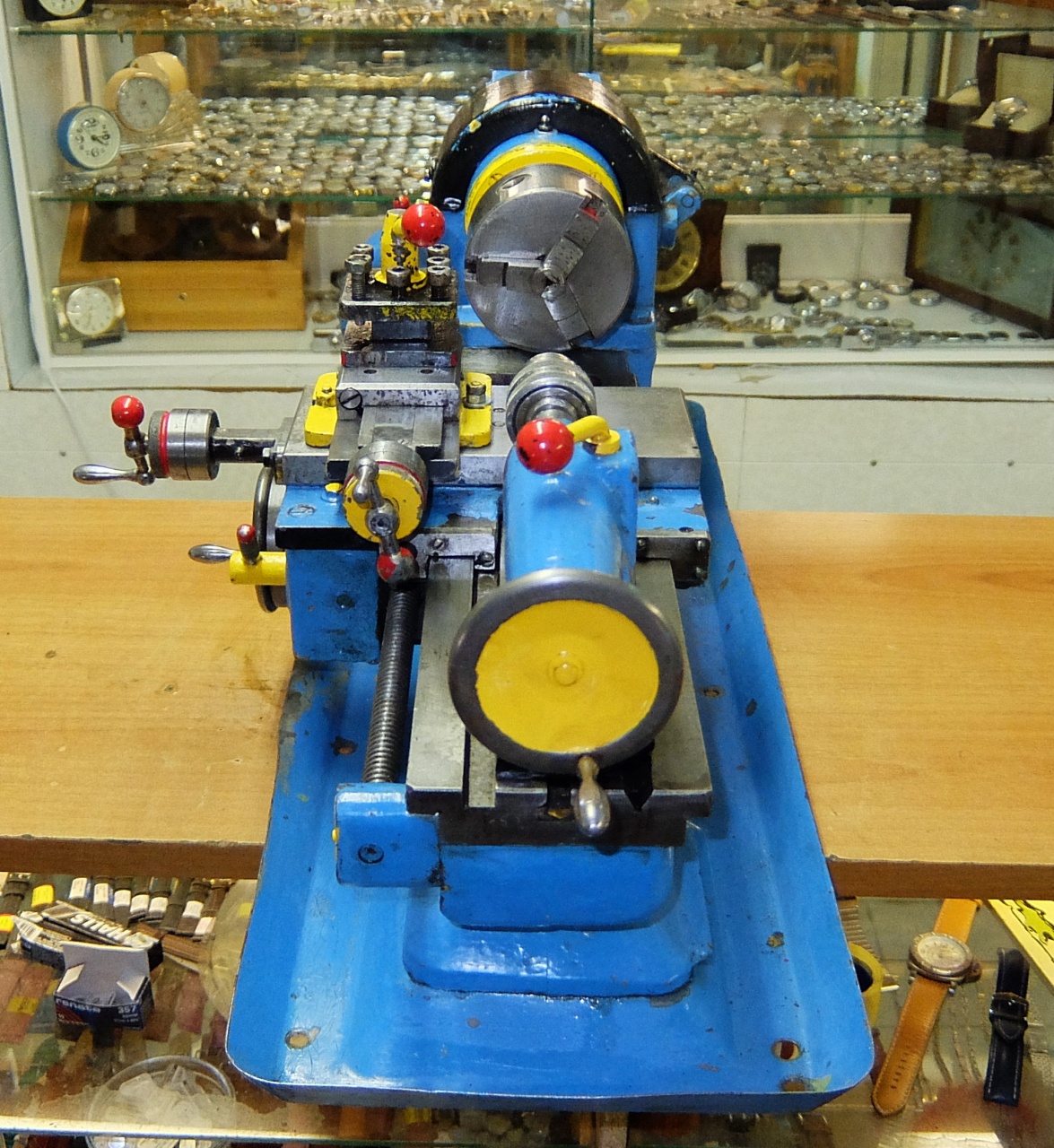

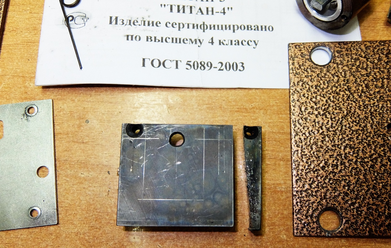

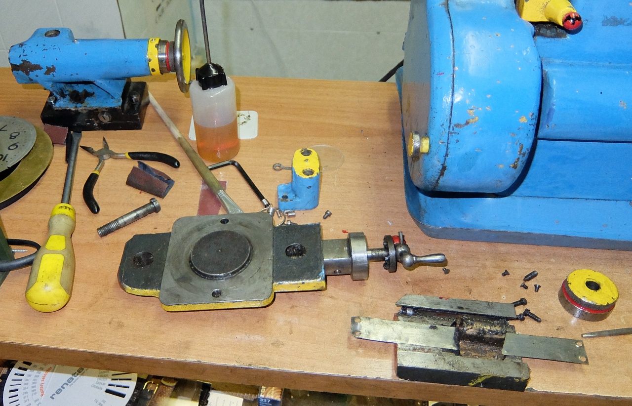

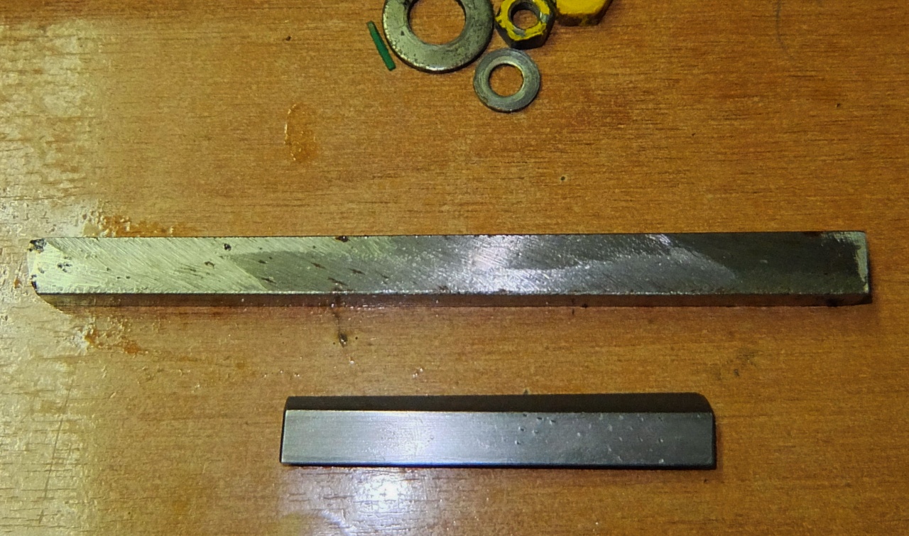

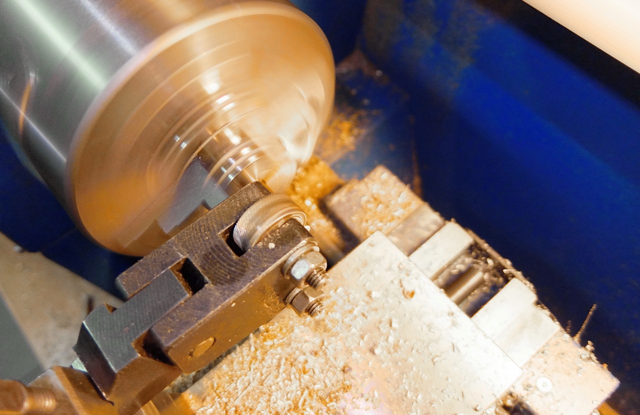

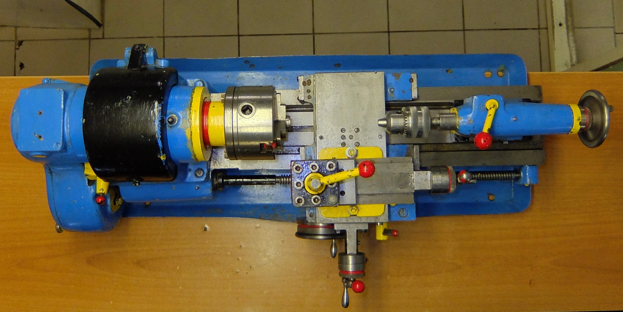

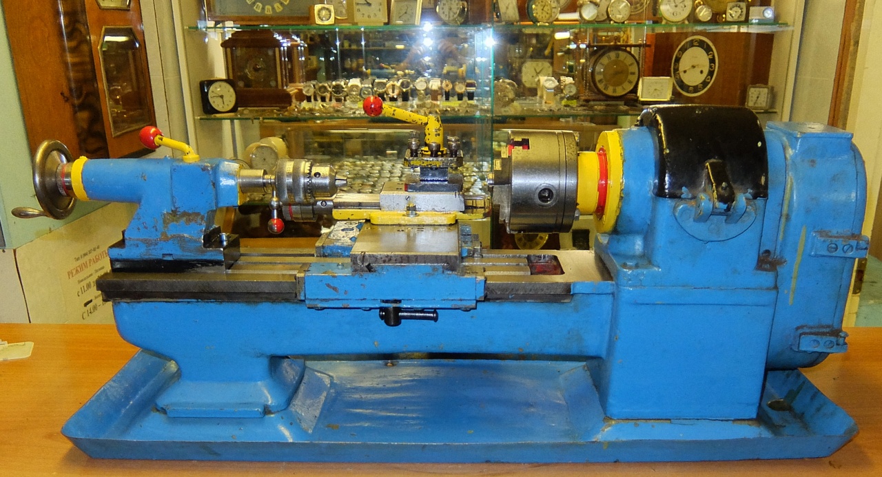

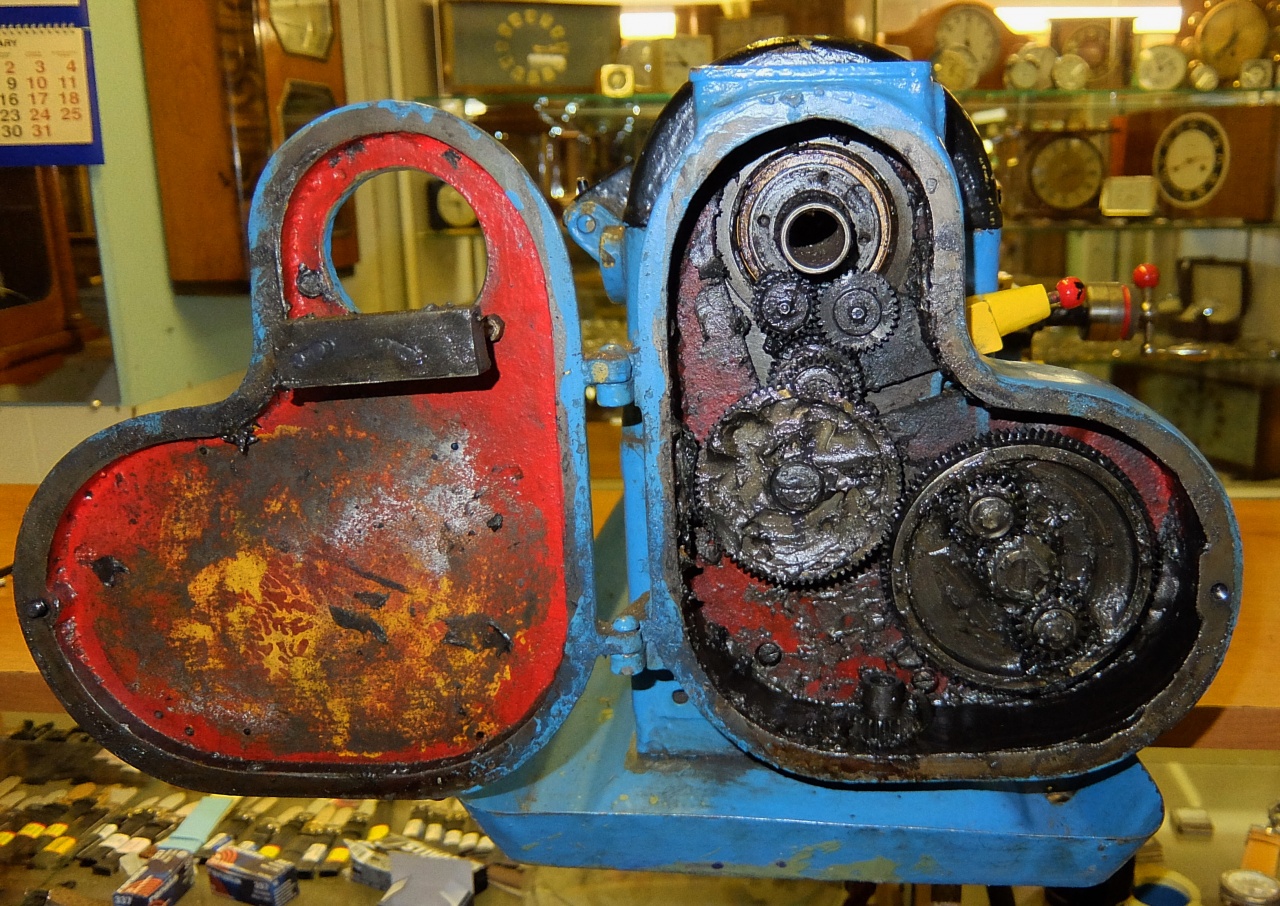

Сообщение от Dima343 Посмотреть сообщение
я не знаком с ТВ16, но по идее клин там должен быть бронзовым, или из стали более мягкой, чем сталь станины
Я обещал вам фото выслать клиньев. Ну и заодно фото станка ТВ-16 1953 года выпуска, с серийным номером №150 (один из первых станков). На фото полный вид станка и отдельно два клина суппорта и салазок. Клинья сделаны из сталь 10 они "сырые" (не закалены) Сама станина чугунная. Несмотря на простой вид клиньев , они сложные в изготовлении так как все стороны их не параллельны друг другу. Часто клинья ставят после разборки неправильно (они входят по любому расположению) и тогда износ станины ускоряется.. Ещё часто встречал неродные клинья так те вообще разбивают станину в хлам..
Про станок скажу коротко... Первично на нём стоял родной его патрон диаметром 80мм так что пришлось самому уже ставить патрон диаметром 100мм. Станок очень надёжный и грамотно сделан))) Отличительная его характеристика в том что у него очень мощная подача "самохода" так как у него планетарная передача (такие редукторы стоят в шуруповёртах) В октябре этого года исполняется 25 лет как он работает у меня.. Единственный недостаток его в том что он НЕ НОВЫЙ и отдельный двигатель что жутко неудобно . А так станок хорош по всем параметрам для своего класса и того времени. Делать ему абгрэйд не вижу смысла))) я его "отправил на пенсию"

цапф-машинка
Добрый вечер!
Из моего опыта, могу посоветовать изготавливать маленький шкив что-то различное чем Вы сделали. Можно применять и с двигателем и с смычком, как кому-то будет угодно. Сделал эскиз поперечного сечения и несколько фото. К сожалению, нет фото шкива без втулки, делал шкив более чем двадцать лет назад.
Чтобы предотвратить маленький шкив ходить лево-право вдоль оси, и тем самым отсоединятся от обрабатываемого колеса, нам является возможным применить одну хитрость. Внутри шкива надо поместить один виток спиральной пружины, которая имеет внутренний диаметр чуть меньше, чем вал, на котором вращается шкив.
Для этого нужно будет немного увеличить диаметр отверстия в шкиве, не глубоко, только что бы виток спиральной пружины был свободным когда отверстие будет закрыто втулкой, которую нам нужно изготовить. Эта пружинка будет держаться на вал с фрикционным зажимом, и не будет допускать чтобы шкив ходил лево-право, причем шкив будет легко позиционировать вдоль оси, применяя дополнительную силу, чтобы преодолеть фрикции.
У меня один вопрос. На фото номер 13 показано две детали. Прошу Вас объяснить что-то есть, т.е. их первоначальное предназначение.
С уважением, Душан

Сообщение от Душан Грујић Посмотреть сообщение
У меня один вопрос. На фото номер 13 показано двух деталей. Прошу Вас объяснить что-то есть, т.е. их первоначальное предназначение.
Это заводская деталь часового завода "Ракета" (столик для обработки цапф) Эти две детали от станка на которых полируют цапфы они устанавливались как в станок так и в цапф-машинку.
Я не нашёл фото этого станка, так что на фото приблизительный принцип предназначение этой детали. Ещё на этой детали обрабатывали секундные оси диаметром от 0.15 мм до 0.6мм длиной до 4мм
ID:	1075903   Нажмите на изображение для увеличения
ID:	1075904   Нажмите на изображение для увеличения
ID:	1075905   Нажмите на изображение для увеличения
Этот пользователь сказал Спасибо! korovin за это сообщение:
  #80
Старый 22.07.2015, 03:19
Душан Грујић Душан Грујић вне форума
Светлая память.. R.I.P.
Регистрация: 25.05.2008
Адрес: Белград, Сербия - Sydney, Au
Сообщений: 5,165
Сказал(а) спасибо: 839
Поблагодарили 9,701 раз(а) в 3,310 сообщениях
Сообщение от korovin Посмотреть сообщение
Спасибо!
Теперь все понятно. Этот деталь называется Жако барабан (Jacot Drum), он служит в качестве опоры для воронения цапф. Мне только не было ясно, деталь часового происхождения или от чего-то другого.
С уважением, Душан
