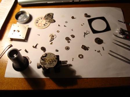

Разобрал таки.

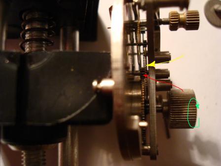

Появились вопросы:
- при повороте заводной головки зубчатое колесо входит в зацепление с трибом центрального колеса (красная стрелка). Должно ли вращаться зубчатое колесо (желтое) - у него скользящая посадка на оси и во время вращения головки оно остается неподвижным?
Цапфы анкерного колеса в норме.
С цапфами вилки сложнее, они там толще чем на анкерном (вроде не поломаны). И вообще в механизме что не колесо, то разные диаметры цапф.

Полотно колеса на оси должно сидеть жёстко, во время вращения головки неподвижно

Сообщение от Trops Посмотреть сообщение
Полностью согласен..
Если нет соответствующего инструмента, придется менять колесо.

Главное не сутиться. Попробуйте натянуть полотно колеса ,вокруг посадочного места, пуансоном и напресовать его по новой на вал....
