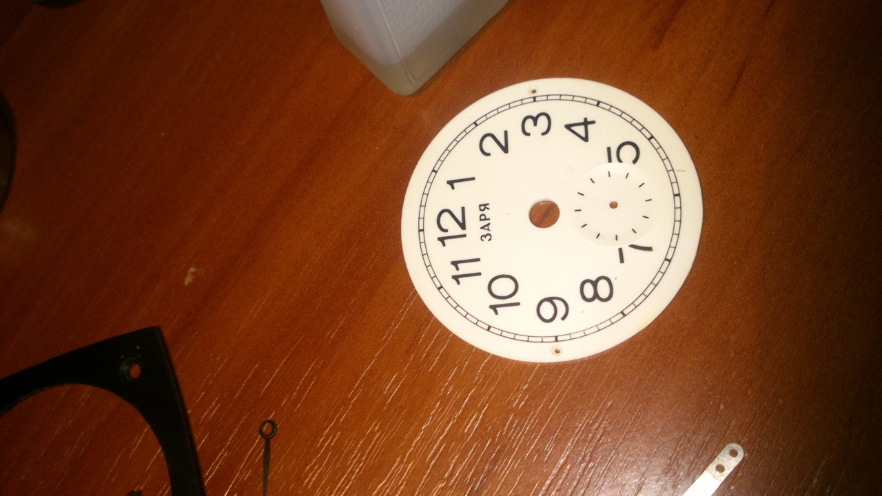

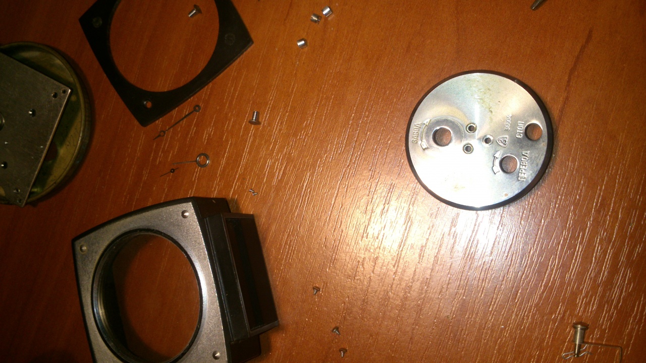

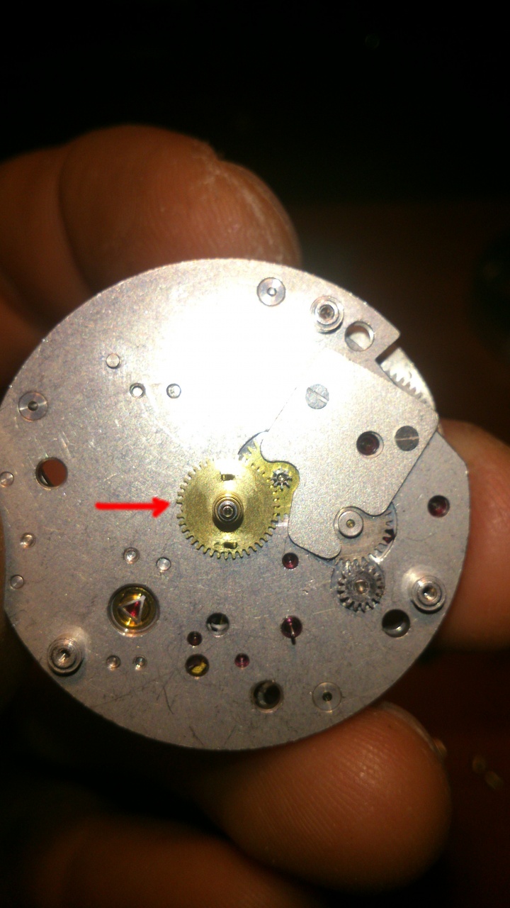

Достался по наследству маленький будильник "Заря". Был не на ходу. Разобрал его,полностью помыл, смазал. Часики заработали как новые. Но "нарисовалась" проблема с часовой стрелкой. На часовой шестерне (см.фото в прилож.) сбит зуб.
Отзовитесь люди добрые , может кто знает где достать такую шестерню, может у кого есть совсем неисправный будильник? Помогите спасти "малыша" !

у меня такая же проблема с зарей.в моем городе трудно найти донора.в мастерской широко разводят рукамиможет и повезет со временем

Эти колеса были дефицитом всегда , из за такои слабости ....Но и ремонтируютса за 15 мин .
Правдо , надо иметь такое колесо на распил. Вырезаешь зубчик с хвостиком и впаиваешь .

спасибо мастер. если не найдется донор то так и придется делать.
