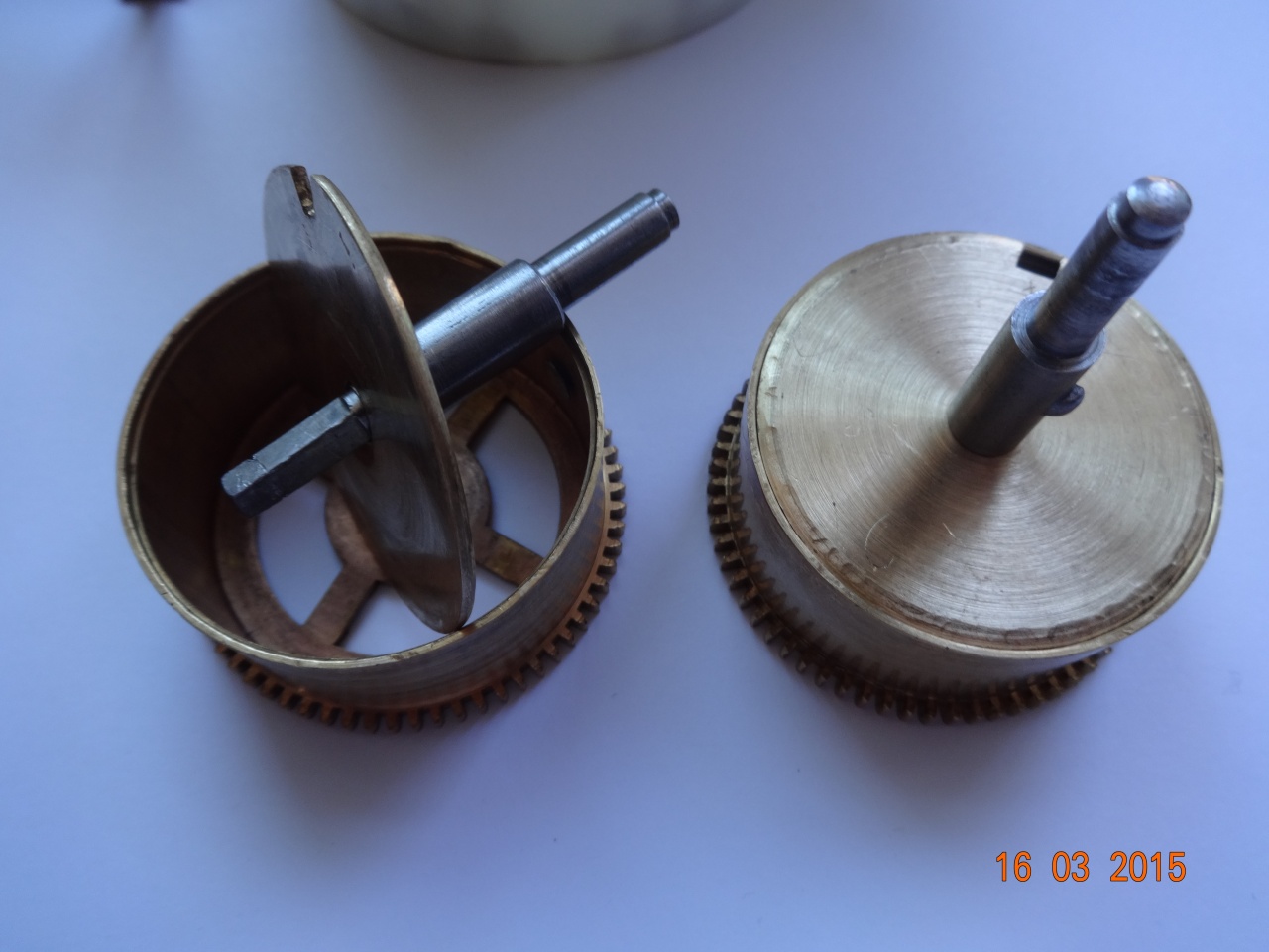

Еще не вечер ,думаю помогут ,чем могут.
Гонги покажите.Там что -то типа пластин ,как в металофоне ,так понимаю.

Очень похожий валик видел в английских каминных часах 40-х годов (по утверждению продавца), которые я очень хотел купить, но из-за раздолбайства его помощницы и нечестности другого покупателя мне это не удалось и комплект часов распался... Те часы были с двумя мелодиями (как ранние четвертные ОЧЗ и некоторые другие). А молоточков у них было аж 8!

К сожалению, фото гонгов сделать не получится, т.к. они отсутствуют, хозяин данного шедевра сказал, что они сломаны...( у нас только коробка и механизм с гирями и маятником. Ход мы методом "доброго слова" восстановили.. идут безупречно.. а вот с боем проблема.. ощущение, что какой-то детальки не хватает..

Ну наверное не самый правильный метод был выбран,поэтому может ,и с боем проблемы,но думаю ,что все-таки сказывается отсутствие рычага на указанной мной оси,посморите ,дырочка есть там,или проточка на конце.
а что-же ,Вы,его не промыли как следует,грязьненький какой-то
На последнем фото немытые барабаны для контраста

ну с принципом работы боя вроде разобрались.. рычаги явно переделаны предыдущим мастером, т.к видны следы пайки, материал свежий и сделан кустарно.. вот хотелось бы увидеть, как они выглядели изначально..

Барабан с "шипами" обычно используется в часах с несколькими мелодиями. Смена мелодии происходит при осевом перемещении барабана в одно из фиксированных положений. Судя по пластинчатой пружине в торце оси барабана, у Вас похоже такой механизм. Для этого должен быть рычаг для перемещения барабана.
Добрый день.
Посмотрел внимательно фото.
На мой взгляд у этих часов одна мелодия, а барабан смещается автоматически, один раз в час.
Вероятно для отбивания четвертей используется один алгоритм работы молотков, при отбивании полных часов барабан сдвигается и алгоритм меняется.
Одна из возможных причин не работы боя неправильная регулировка механизма переключения барабана.
