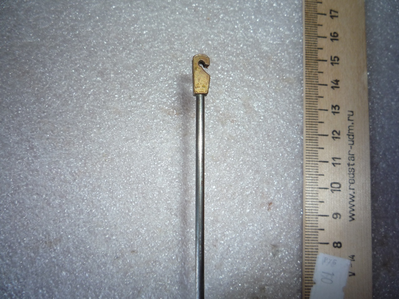

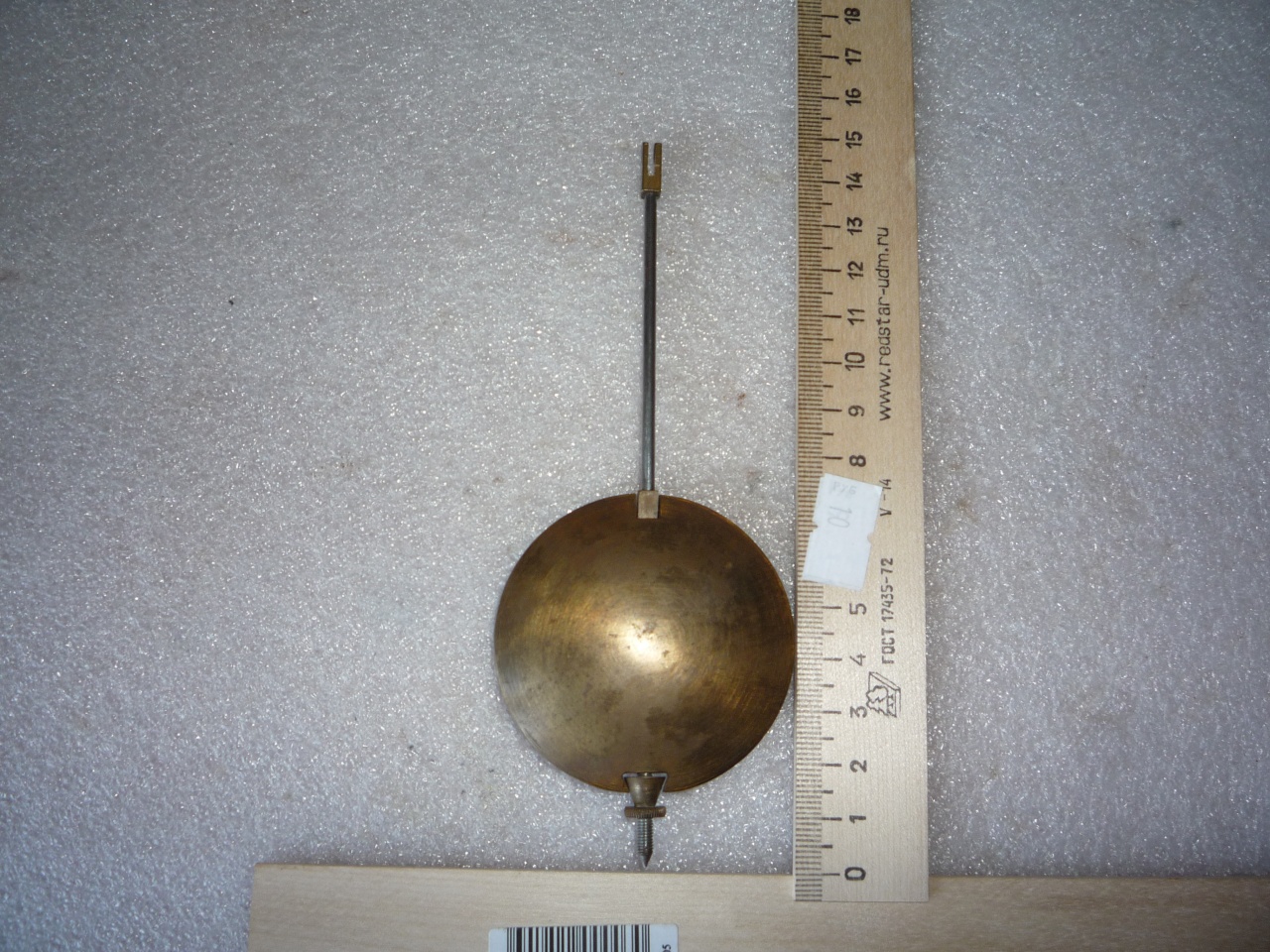

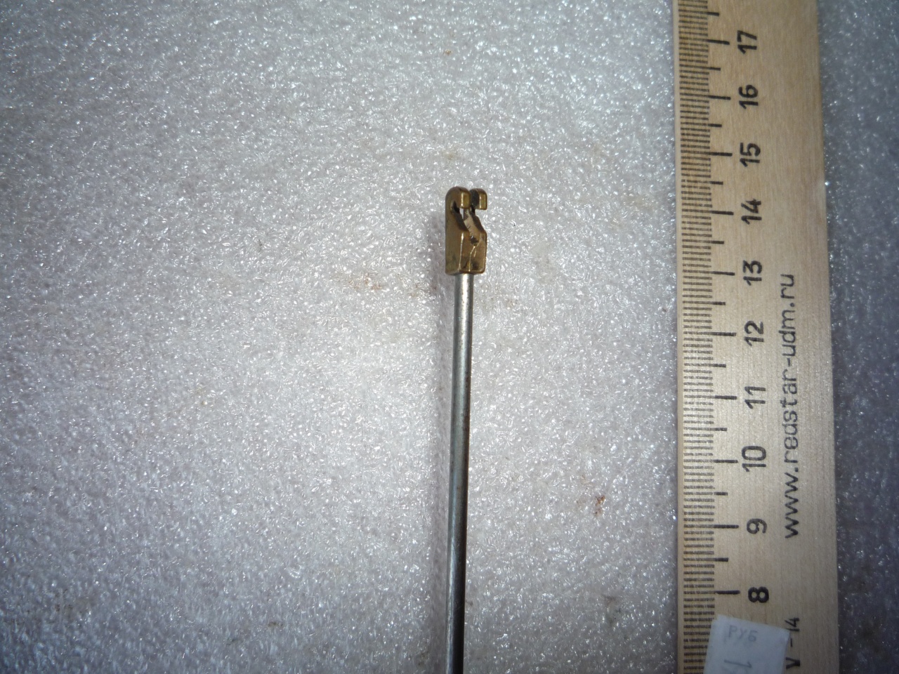

Вот так должен выглядеть ваш маятник. Фото сделаны с маятника для часов, типа "шайба" "Lenzkirch" с механизмом вашего типа "41" Размеры длина 14,5 см, диаметр линзы - 6 см. Вес общий 215 грамм, вес штанги 15 грамм, вес линзы 200 грамм. Подвес ни какой не нужен, просто вешается на пендель. И кстати у человека на "Молотке", который продает пендели, всегда можно подобрать и маятник. Да, не оригинал, новые, но все таки это лучше, чем ничего. С уважением

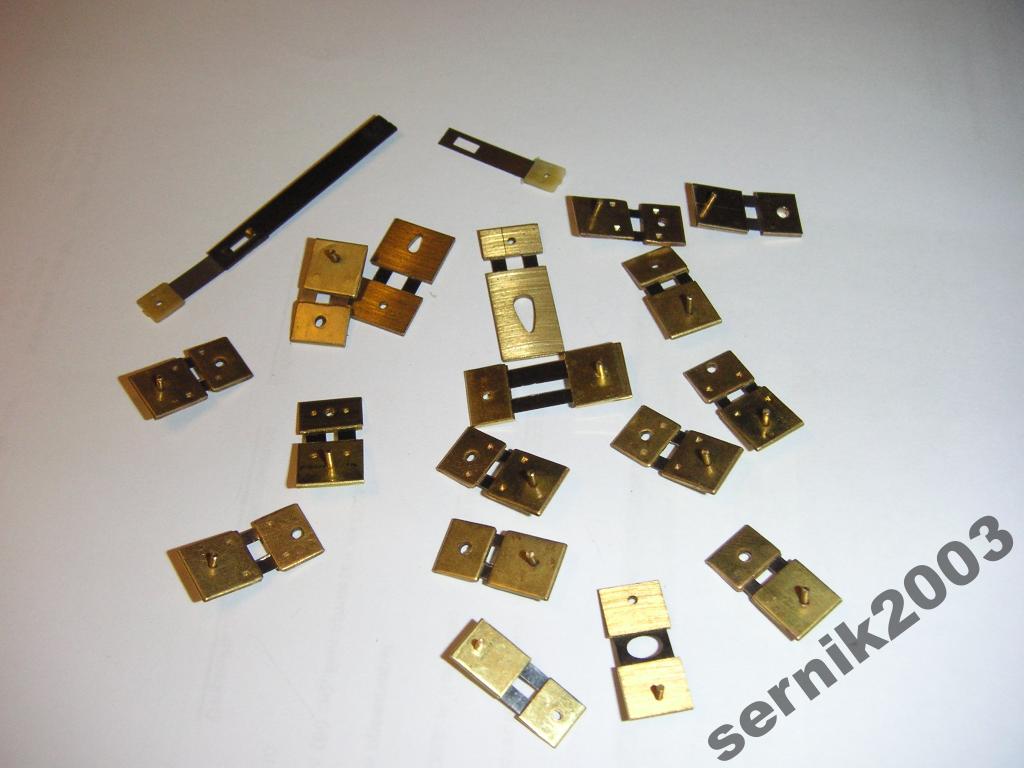

Пендельфедер это и есть пружинный подвес. У Алексея он отсутствует (пост418).

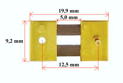

Пендельфедер нужен стандартного размера
Отметьте, пожалуйста, на фото подходящий пендель.
С уважением, Алексей.

Алексей, вот рисунок с размерами
