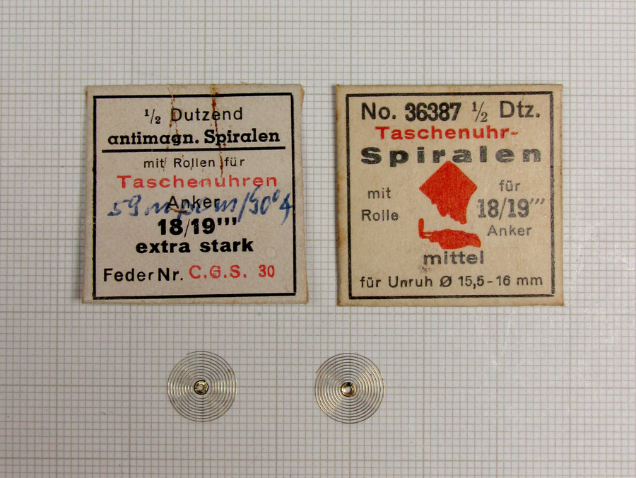

А раньше, во времена СССР, волоски продавались как запчасти.
https://img-fotki.yandex.ru/get/6803...7f80d_orig.jpg

Это на будильник Янтарь?

В 30-х годах???? Диаметром в 16 мм??? ИМХО на карманные.
Нет, 16 мм на карманных что-то многовато, да и желтых волосков там не было.

Добрый вечер!
Сообщение от uhrolog Посмотреть сообщение
...ИМХО на карманные.
Нет! Только для будильников.
Конечно их было, назывались антимагнитный, но были очень меньших размера, 16 мм типичный размер диаметра от самого колеса баланса для карманных часов.
С уважением, Душан
