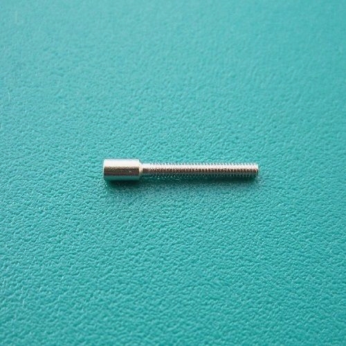

хоть я и не люблю этот метод, но если вал отломался у заводной головки, остаток вала вытравить, и соединить вал с головкой с помощью удлинителя
Название: watch-stem-extension-0.9-0.9-internal-and-external-size-pack-of-10-repair-broken-watch-stems-wit.jpg
если удлинитель качественный, а обрезанный конец вала аккуратно обработан, возможно собрать всю систему без перекосов и биений
