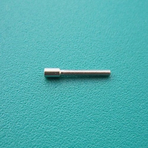

Dima343 12.02.2015 18:30
Вложений: 1
хоть я и не люблю этот метод, но если вал отломался у заводной головки, остаток вала вытравить, и соединить вал с головкой с помощью удлинителя
Вложение 919256
если удлинитель качественный, а обрезанный конец вала аккуратно обработан, возможно собрать всю систему без перекосов и биений
