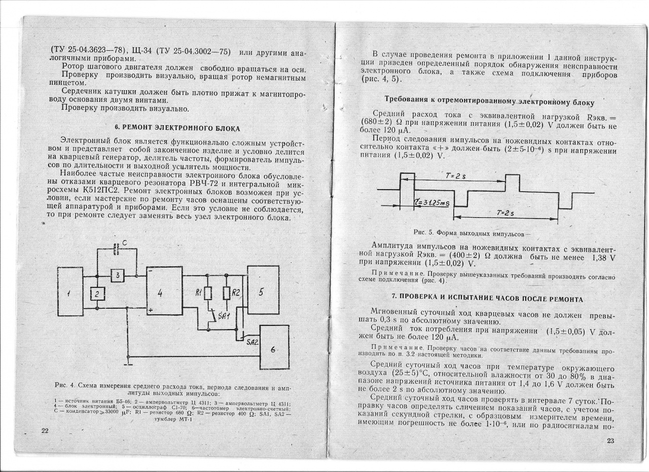

Может информация поможет.Нажмите на изображение для увеличения

Есть.
Катушка с виду нормальная, звонится. Сколько должна иметь сопротивления незнаю. Да и тестером так просто кз не заметишь. Сама шестерня с магнитом ходит свободно и не закусывает. Правда я мотор не разбирал. На замену подставить другого двигателя нет. Надо поискать от китайцев чтото.
Если есть какие хитрости с ремонтом двигателя, подскажите.
Сообщение от анкер58
Спасибо. Не могли б аналогично сфотографировать мне Приложение 1 с порядком обнаружения неиспрпавности электронного блока?

Как минимум, часы и ротор шагового двигателя надо отмыть от грязи, скопившей за года.
