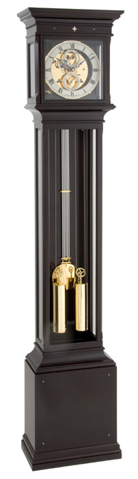

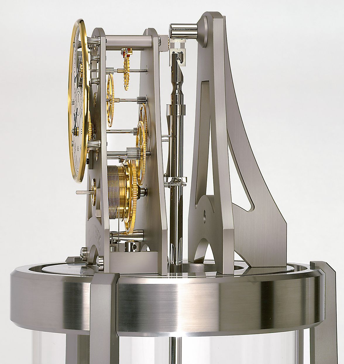

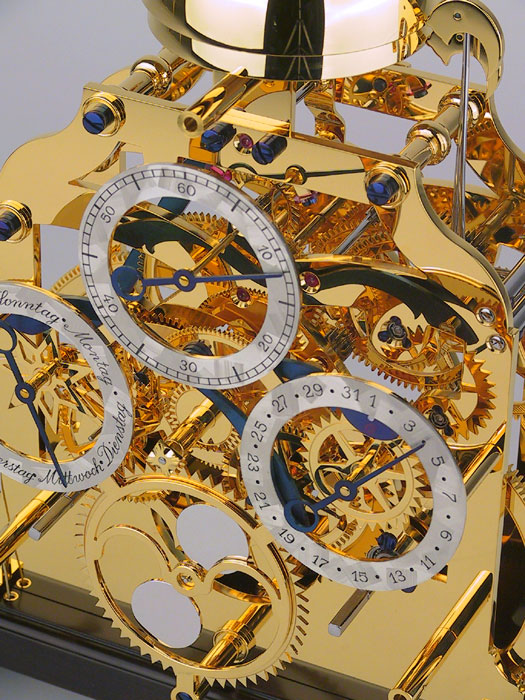

есть марка Erwin Sattler, они делают очень основательно, с калеными цапфами и трибами, с камнями и микро-шарикоподшипниками, но у них цены как у Патека

Посмотрел фото, выложенные Димой343. Это какой же горе-конструктор применил открытые шарикоподшипники?! Они запылятся, начнут заедать и износятся куда быстрее, чем пары трения скольжения! Да и смазка в них высохнет. Чистой воды украшательство и повод взвинтить цену. Согласен, надо антиквариат искать и восстанавливать.
