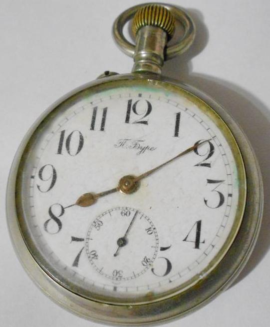

П.Буре
Уважаемые коллеги!Как Вы думаете,в этих часах стрелки родные?Спасибо
  #30
Старый 05.12.2014, 12:46
277sergei 277sergei вне форума
Регистрация: 04.10.2011
Адрес: Украина Днепр
Сообщений: 1,072
Сказал(а) спасибо: 102
Поблагодарили 377 раз(а) в 327 сообщениях
часовую и минутную надо менять.
коротковатые.
Этот пользователь сказал Спасибо! 277sergei за это сообщение:
regent15 (05.12.2014)
