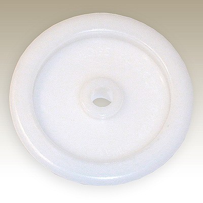

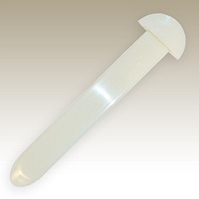

Еще могу дополнить немного о затирке, затирать можно бордом толщиной 3.5-4 мм, и если что то тонкое то сликером
ID:	814608 Нажмите на изображение для увеличения
Кроме воска можно использовать японский порошок смс, а так же гум трагакант. Выписала японскую краску для уреза, как придет ко мне протестирую и отпишусь.

Сообщение от Neila Посмотреть сообщение
Вложение 814608 Вложение 814609
По поводу краски, очень хорошо, на мой взгляд ложатся акриловые краски для пластиковых моделей на основе акрила и воды.
Вот пример обработки среза
