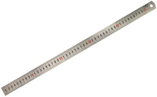

Итак Инструмент:
разметочный
линейки лучше две (30 и 50 см, металлические для надежности)
вдоль 50 см линейки удобно делать длинные прямые срезы кожи сапожным ножом (или резцом)

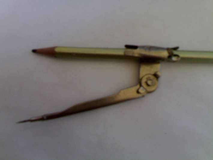

козья ножка, можно вместо нее циркуль (мне удобнее с первой ибо не надо запас грифелей иметь). Используется так же для разметки шаблонов и рисовании эскизов

Итак Инструмент:
разметочный

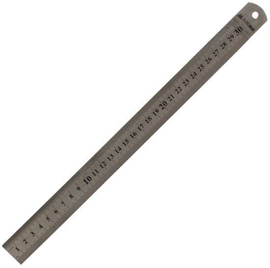

Вдоль 50 см линейки удобно делать длинные прямые срезы кожи сапожным ножом (или резцом)

30 см линейка так же необходима, т.к. с ней удобнее работать (рисовать шаблоны и эскизы, в подавляющем большинстве)

козья ножка
Можно вместо нее циркуль использовать (мне удобнее с первой, ибо не надо запас грифелей иметь). Используется так же для разметки шаблонов и рисования эскизов

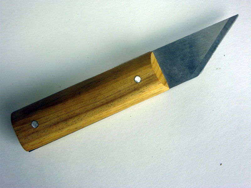

сапожный нож
Ценник бывает разный, лучше взять с качественной, твердой сталью (хрупкость стали не имеет большого значение, ибо при правильной работе, вы его не сломаете, у меня нож сделан из пром.лезвия пилы по металлу). Чем дольше нож будет оставаться острым, тем приятнее с ним будет работать и наоборот, чем чаще Вам придется его подправлять, тем менее приятна будет работа связанная с резкой кожи, скашиванием края и т.п. операции.

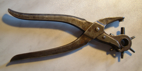

перфоратор для кожи (круглые отверстия)
Существует различные по ценовой категории, но для попробовать хватит самого дешевого варианта

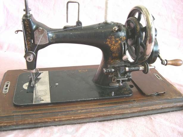

старая швейная машинка
Машинка эта необходима лишь для "пробивки" отверстий для дальнейшего ручного шва (иглы надо сказать бывают разной заточки и от этого будет зависеть вид шва, хотя он зависит и от Вашей технологии прошивки). Проще делать специальным инструментом бороздку для шва, а затем по этой бороздке на машинке "пробежаться", т.о. сделав отверстия.
Машинку лучше брать с жесткой фиксацией махового колеса и главного вала, а не резьбовым зажимающим элементов (как кстати на большинстве типичных зингеров). Жесткая фиксация позволяет пробивать отверстия независимо от твердости кожи. У меня например машинка Кайзер (купленная совершенно случайно)

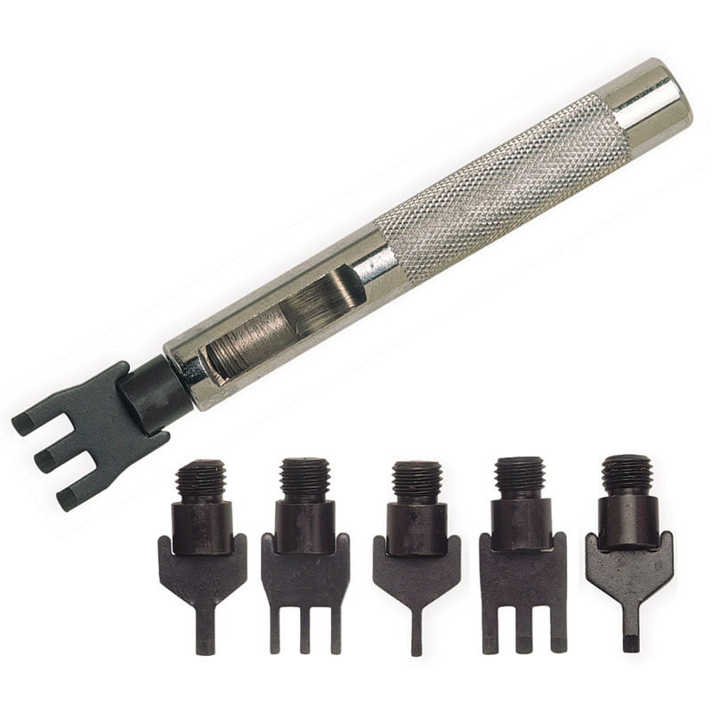

инструмент для пробивки "пунктирных" отверстий
Этот инструмент необходим для формирования отверстий под ручной шов, в этом случае борозду делать уже нет необходимости - шов получается и без нее ровный.

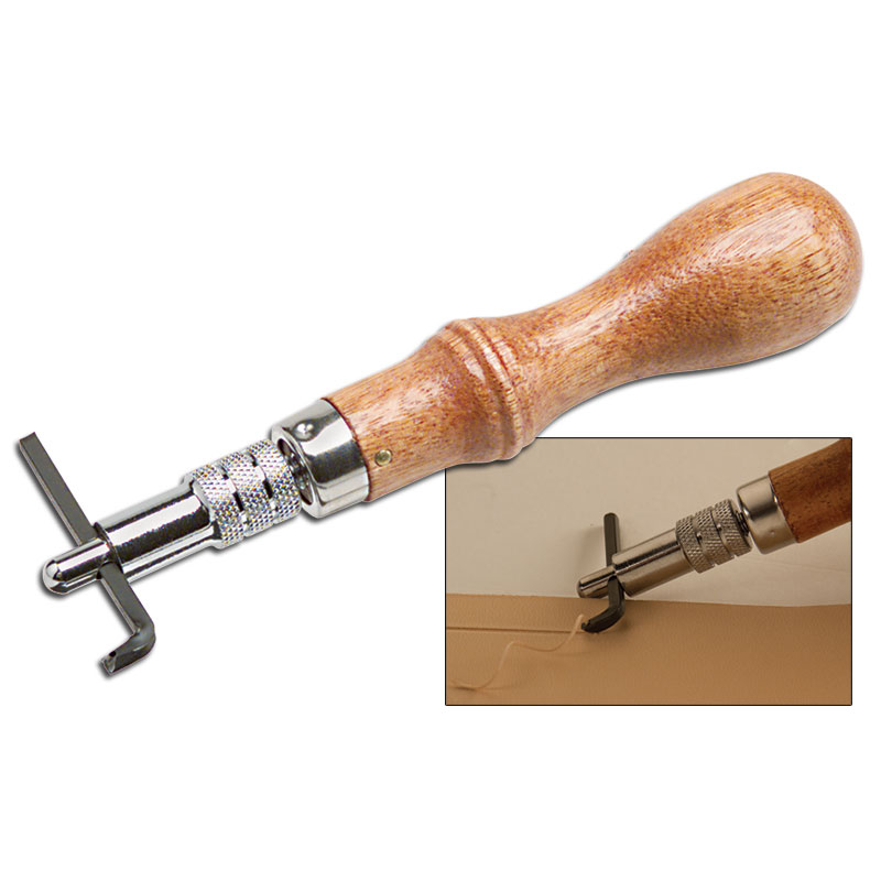

инструмент для формирования бороздки (под шов)
что бы шов ложился ровно и не мешался, что, кстати, бывает иногда.

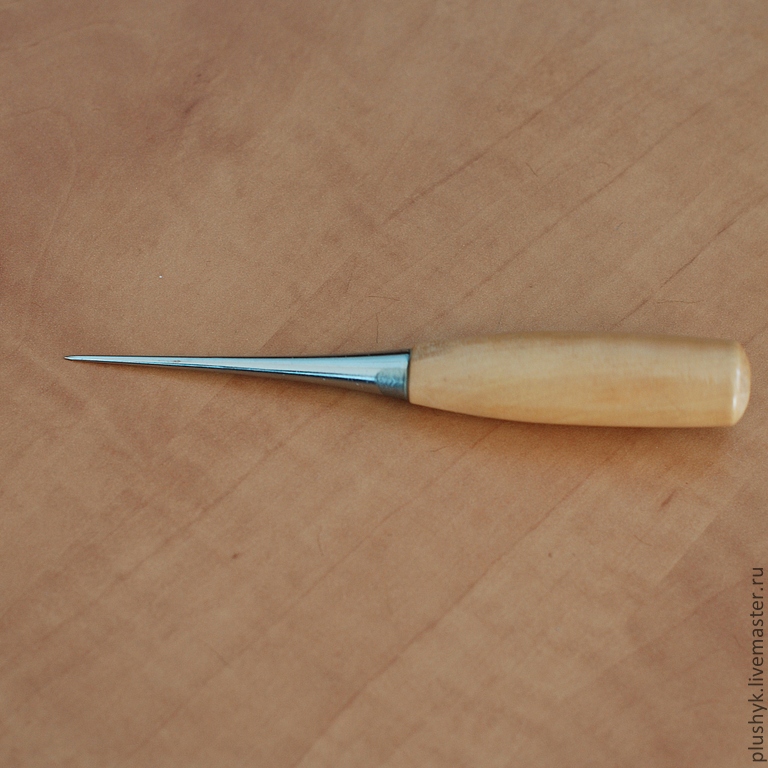

шило
Необходимо в 2х вариантах.
С обычным жалом, а второе с расширяюшимся.
С расширяющимся жалом шило необходимо для обработки отверстий после того, как их сделали перфоратором (это шило заглаживает края отверстия).

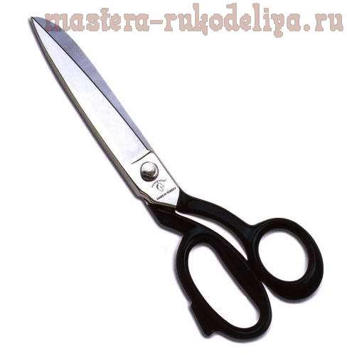

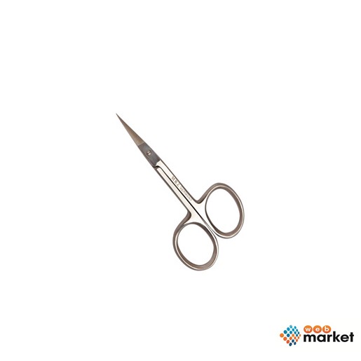

ножницы
Большие для грубой кожи, маленькие для более деликатной.

если бы вместо насмешливых картинок, а иначе назвать это нельзя, подошли к вопросу с другой стороны и рассказали о тонкостях, а возможно и секретах
Вот Вам тонкости и секреты. Правда про разделку туш КРС там ничего нет.
Человек показывает то, что делает сам, а не выдергивает картинки и тексты из интернета.
http://www.maddog-straps.com/en/maki...-football.html
http://www.maddog-straps.com/en/maki...g-of-mp43.html
http://www.maddog-straps.com/en/maki...l-baender.html
http://www.maddog-straps.com/en/maki...o-baender.html
