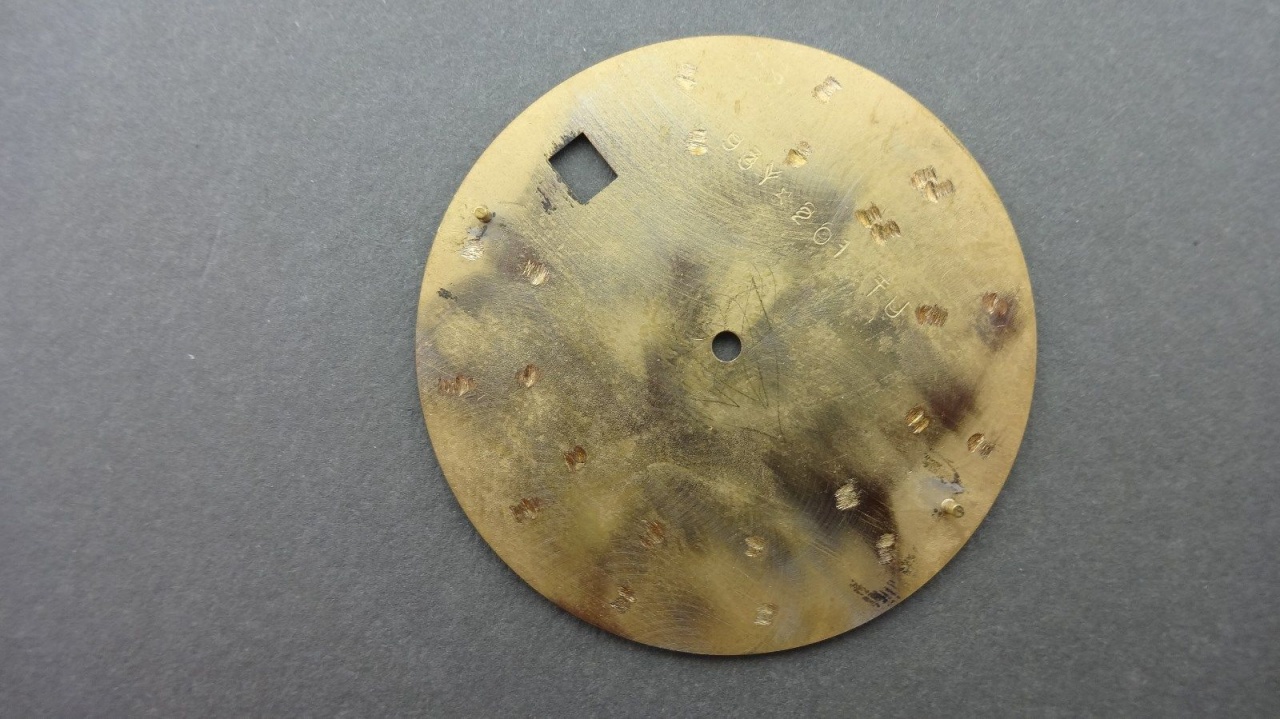

Я может сейчас глупость спрошу, но что с циферблатом? Такое ощущение, что его корщёткой скоблили постоянно. И вокруг окошка даты видно какое-то окисление, будто ржавчина.
Даже если часы ремонтировались часто, всё-равно циферблат же в сторону откладывается. Или по вашему с ним какая-то беда была и он ремонтировался?
  #14
Старый 29.03.2014, 23:05
Аватар для Тарас Кучеренко
Регистрация: 08.03.2009
Сообщений: 14,809
Сказал(а) спасибо: 68,454
Поблагодарили 82,674 раз(а) в 9,566 сообщениях
Сообщение от БелыйПарс Посмотреть сообщение
Разве золото ржавеет? Вроде бы не должно.
А с обратной стороной циферблата действительно что-то страшное.

такое "страшное- рашпильное" на изнанке циферблата наблюдается очень часто, не зависимо от уровня марки (и у Патека такое наблюдал)
так что циферблат никто не царапал , такая видать заготовка была
потемнение - окисление серебра, изнанка защитным лаком не покрыта

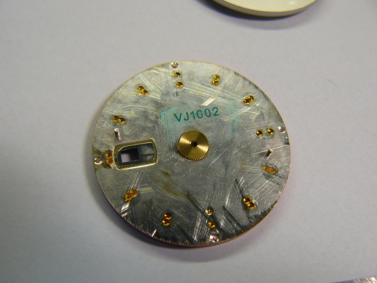

вот цифер других часов, ремонтировались первый раз

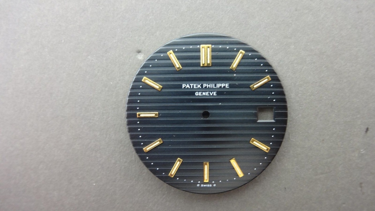

цифер Патека (из сети)
т.е. за красотой изнанки не следят

И даже вот эти смещённые цифры на изнанке циферблата совершенно нормальное явление на часах уровня РР-Бреге-АР?
Честно говоря я не удивлён, что скрытые места в часах не особо вылизаны. Но увиденное-ужас.
