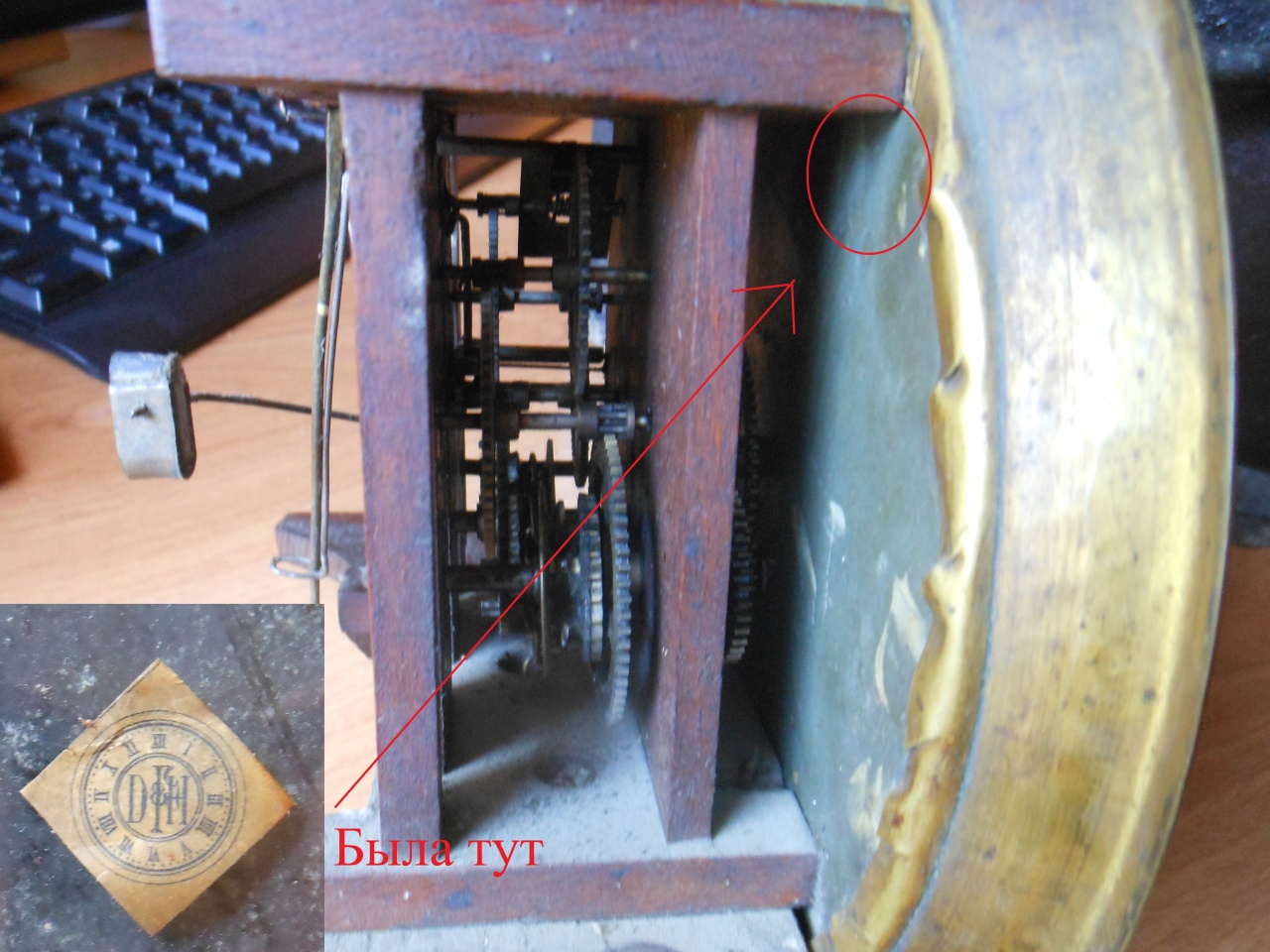

Доброго времени суток.
Помогите опознать часы. Попали в руки в таком виде, собираюсь реставрировать. В маятнике вмятина, как лучше исправить?

Сообщение от Miles Посмотреть сообщение
Добрый вечер.
Добро пожаловать на форум.
Механизм Ваших часов изготовлен на фабрике "Victoria Clock Company A. Maier", из г. Санкт-Георген (St Georgen) Шварцвальд (Schwarzwald), Германия. Фабрика зарегистрирована в 1852 г. Клеймо в виде листа клевера было зарегистрировано 2.7.1905 года.
Вмятину на маятнике можно убрать двумя способами:
1. Если вмятина небольшая и расположена достаточно доступно, можно попробовать выдавить её изнутри через имеющиеся отверстия для штанги, при помощи, ну предположим твёрдой деревянной рейки.
2. Если вмятина глубокая и расположена неудобно, придётся развальцовывать линзу и ровнять уже при помощи небольшой киянки.
С уважением.
С.Д.

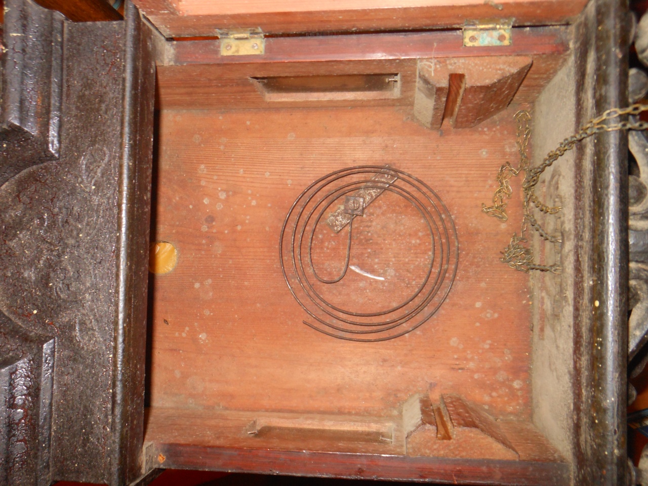

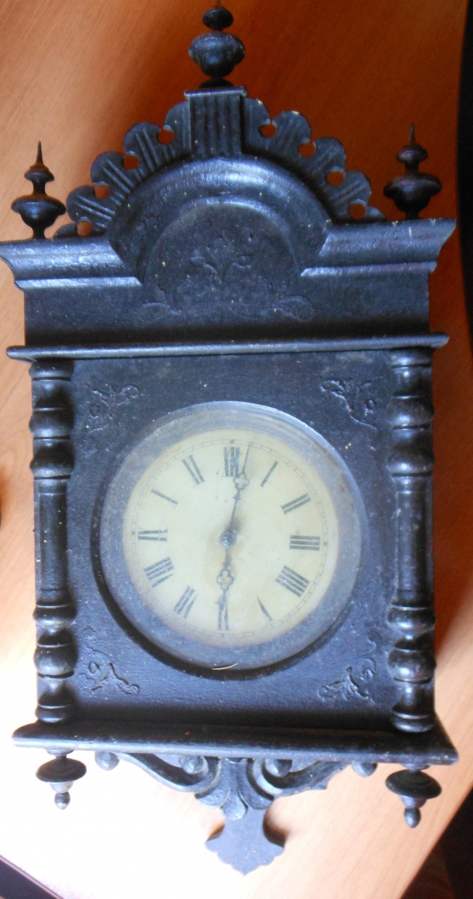

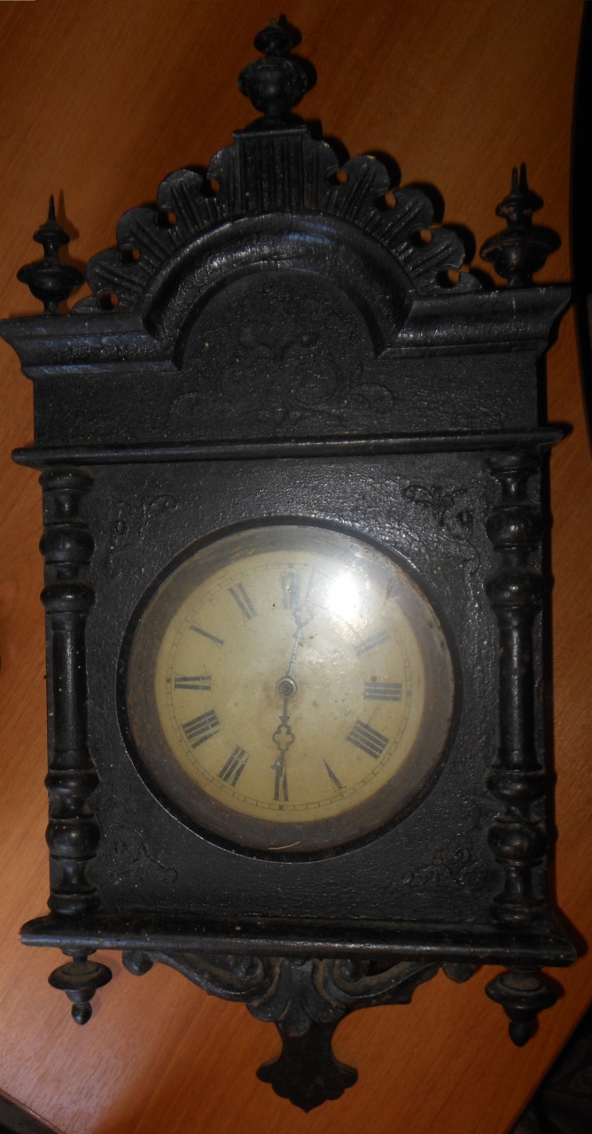

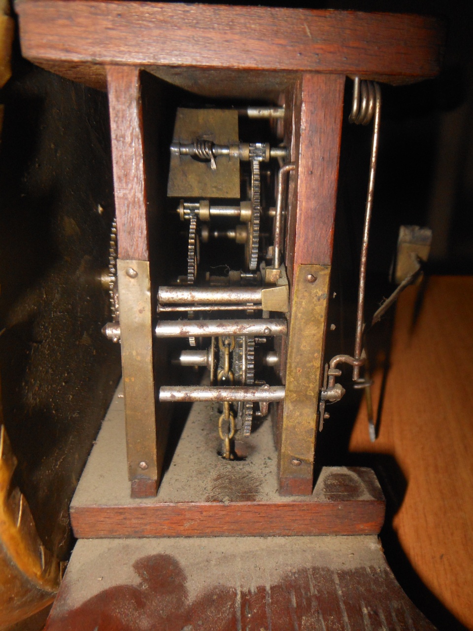

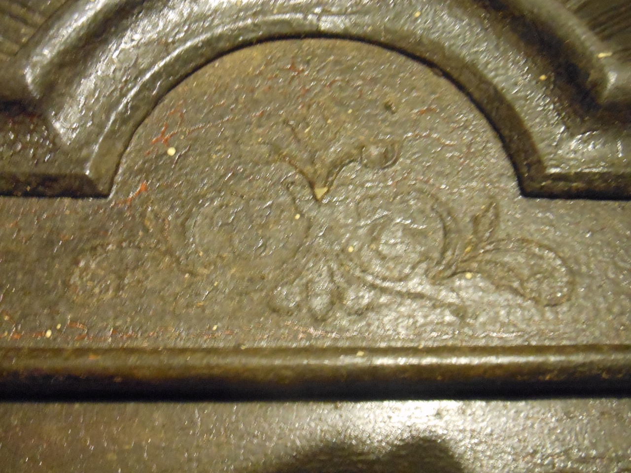

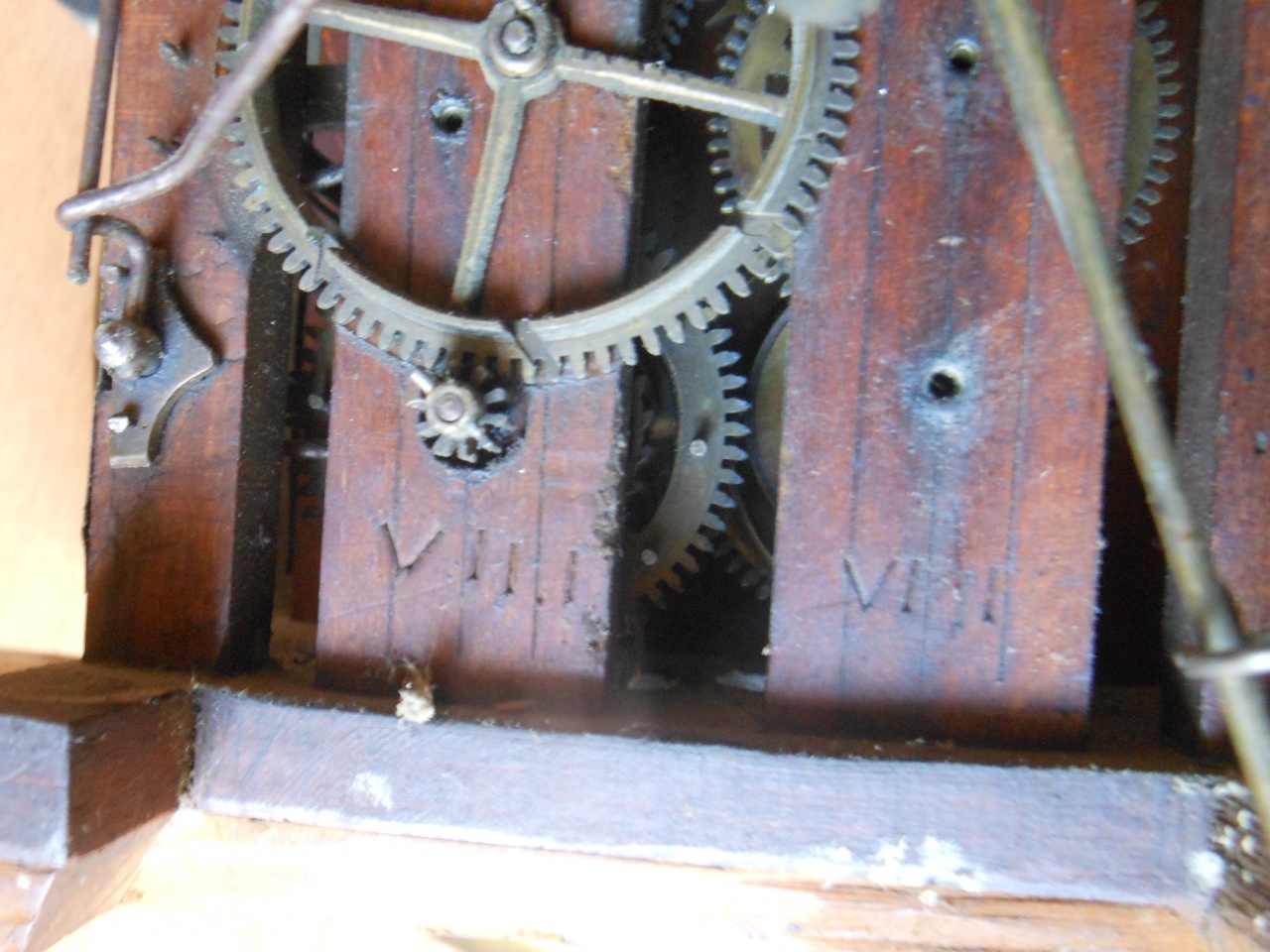

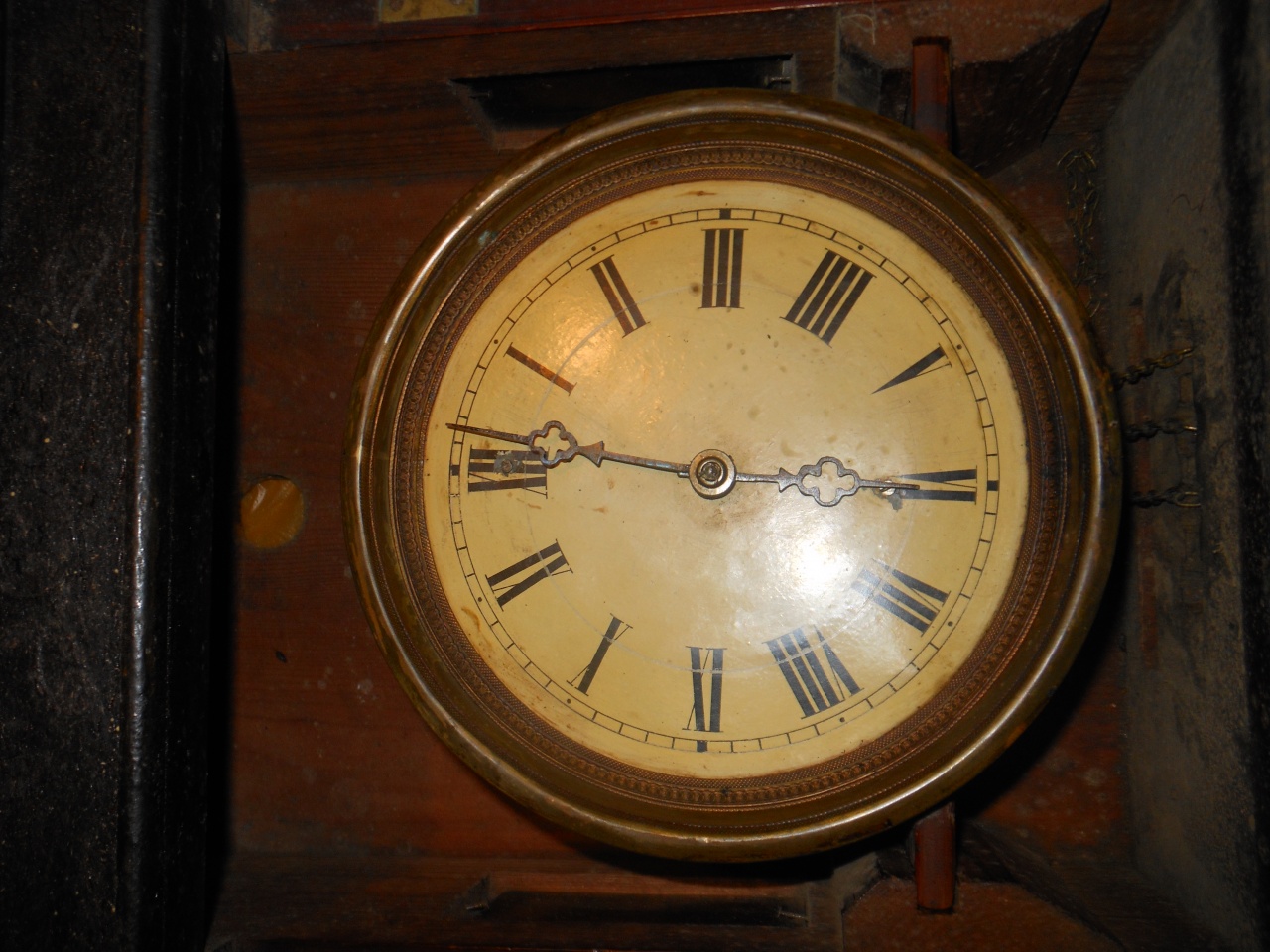

Здравствуйте, очень хотелось бы узнать, что это за часы. Нашлись на даче, которую мы приобрели, на ней никто не был 6 лет. На часах нет не клейма, не надписи. Только одна бумажечка на задней стороне циферблата. Одна цепь порвана, второй вообще нет. Так же нет гирек и маятника. Очень хотелось бы узнать хоть что-то о этих часах. Можно ли их отреставрировать и найти недостающие запчасти и сколько это может стоить. Сколько могут стоить сами часы в таком состоянии. Нахожусь в Самаре. Заранее спасибо.

Недорогие "шварцвальдовские" ходики с дешевым механизмом с деревянными платинами. Однако корпус, не смотря на то, что его какой то умник покрасил ужасной краской, почти без утрат. Механизм похоже тоже в рабочем состоянии, требует только обслуживания. Цепи, маятник и гири вполне можно найти на различных торговых площадках или изготовить самостоятельно. Если смыть ужасную краску, то, судя по 2 последним фото, под ней обнаружится латунная инкрустация. Вполне можно восстановить для себя. Будут "тикать" и радовать получасовым боем.

Прекрасные русские настенные часы в корпусе "будкой", механизм немецкий. Корпус, вероятно, покрыт многочисленными слоями потемневшей олифы, все это смывается. Бой у них, вероятно, отбивает только часы (не получасы). Стоимость таких часов после реставрации - около 10-12 тр.
