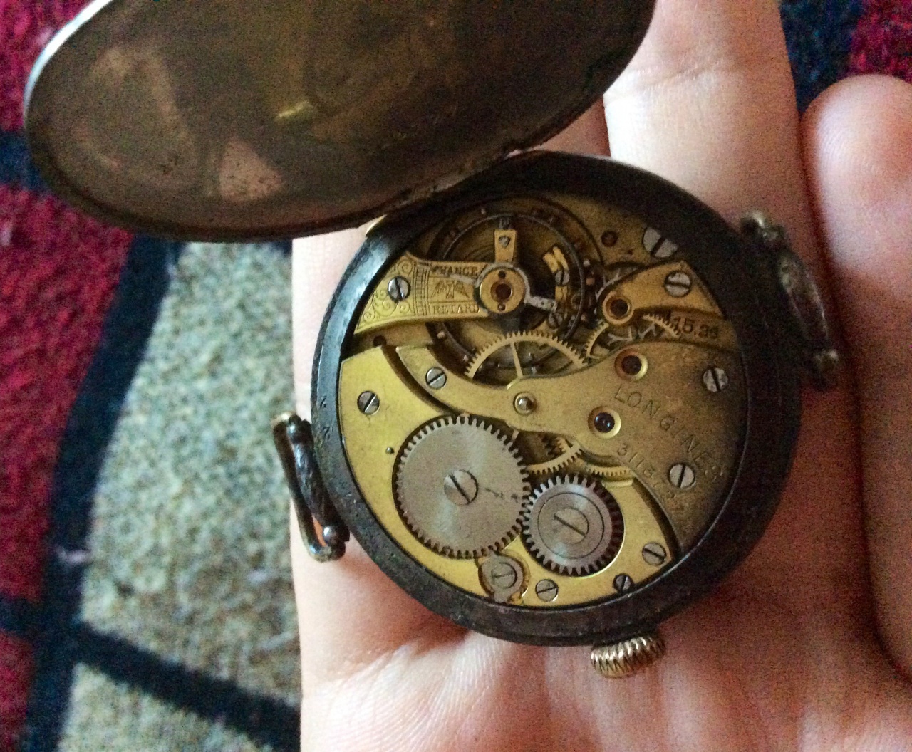

Ребята, кто поможет мне определиться со стоимостью этих часов и вообще подлежат ли они ремонту? Состояние до жути плачевное.

Нет смысла - механизм надо менять полностью.
Ого, не думала что все на столько плохо..
Спасибо за ответ, значит будут лежать просто как добрая память, а то я хотела заняться восстановлением..
Очень жаль что ничего нельзя сделать

Сделать вы можете. Просто затраты на ремонт превысят стоимость часов. Иногда люди ремонтируют часы в таком состоянии и потом носят как память о своих близких.
Зачем полностью менять механизм не понял.

А зачем менять мех-зм?

Сообщение от sergserg9999 Посмотреть сообщение
ну вот это как раз мой случай, хотелось бы их восстановить и оставить как память.
Просто фраза о полной замене механизма меня немного напугала и встал вопрос, а есть ли смысл
не подскажите кстати, примерно во сколько обойдется ремонт?
понимаю что для этого нужно часы видеть и прочее, но хотя бы приблизительно?

С заменой механизма - бред дилетанта. Механизм можно починить. Более того, возможно он и не сломан, я просто залип от грязи.
Другое дело циферблат, тут восстановить красиво не получится. Издалека будет смотреться хорошо, но вблизи будет заметно, что дорисовали.

Уж извините за откровенность, но дешевле донора найти, чем у вас (в Москве) чинить.

Сообщение от German Посмотреть сообщение
это как раз не важно, мне бы что бы они ходили, а циферблат меня и в таком виде устраивает, мне их не носить, а так знаете, иногда в руках подержать, дороги как память
Сообщение от zavarow Посмотреть сообщение
во сколько примерно обойдется ремонт?

Сообщение от Askou Посмотреть сообщение
Это будет ясно только после осмотра часов мастером, по картинке Вам никто не скажет.
