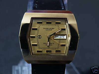

у меня есть одни из первых Favre-leuba Searider II 36000 - были куплены в состоянии new old stock и нужно было их смазать - правда во многих, даже известных мастерских от них шарахались как от огня - эти механизмы нашим часовщикам не знакомы. сейчас на отличном ходу - великие часы - плавный ход секундной стрелки и незабываемый звук работы механизма.
сейчас по-моему только zenith и seiko такие механизмы выпускают. но zenith уж совсем на любителя
