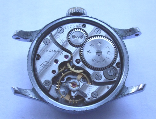

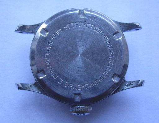

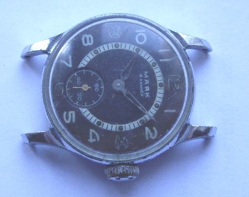

Сообщение от Авиатор Посмотреть сообщение
...стоял только 2603, то есть противоударный...
Акцент, как Вы видите, именно на противоударности.
Это акцентируется надписью на задних крышках Маяков.
И поправлюсь - на противоударном Маяке 1МЧЗ 1955 года фиксатор вала винтовой.
Вот фото, чтобы не быть голословным.
ID:	729889   Нажмите на изображение для увеличения
ID:	729890   Нажмите на изображение для увеличения
Эти 4 пользователей сказали Спасибо! Авиатор за это сообщение:
Alchron (17.06.2014), Los1062 (17.06.2014), ORauba (18.06.2014), Vilos (17.06.2014)
