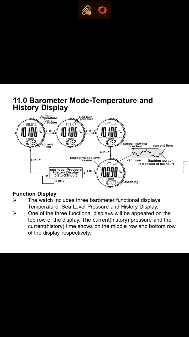

Я то думал что это за второе окно, оказывается я смотрел на текущее давление, а во втором окне показывает над уровнем моря.
Сейчас показания такие. Текущее 1003.1, над уровнем моря 1012.0 Уже ближе к показаниям сайта. :-) Квартира на 2 этаже.
В какой проге смотреть высоту? Глонаса нету.
