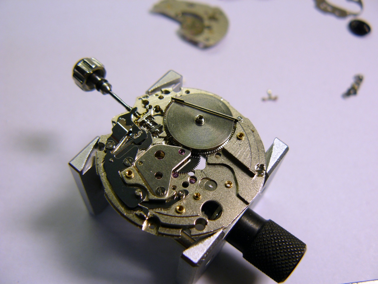

Обзор механизма Seiko 6R15
механизм Seiko 6R15 устанавливается в основном в модели среднего уровня для японского рынка ,которые по цене являются конкурентами недорогой швейцарской механики с ЕТА2824
6R15 является модернизированным 7S26
краткие сведения:
частота 21600пк/ч
запас хода 50ч
быстрая коррекция даты: есть
стопсекунда (хак): есть
ручной завод: есть
главными конструктивными отличиями 6R15 от 7S26 является наличие ручного завода и стопсекунды, также внедрение ручного завода в механизм, который изначально проектировался без него, значительно усложнило систему быстрой корректировки даты

здесь виден рычаг хака, центральное минутное колесо накрыто мостом, который крепится к платине только одним винтом, расположенным с самого края, не очень технически красиво как по мне...второго винтика что ли жалко было? ох уж эти экономные японцы...
