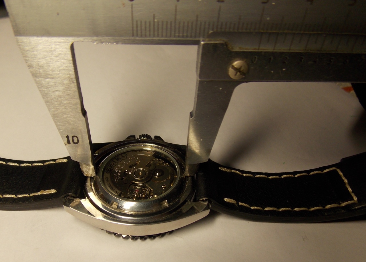

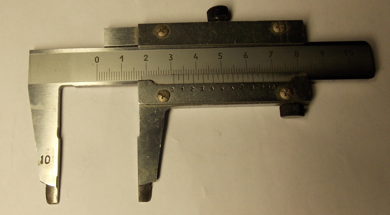

Съёмник задних крышек. Откручиватель . Со старого штангеля на точильном станке снял всё лишнее, чтобы губки были по 2 миллиметра толщиной. Укоротил его. В итоге получился простой помощник в деле с часами. Не выскальзывает из пазов крышки, не царапает и удобно пользоваться. Испытания прошли успешно. Сделал лично для себя, для работы со своими часами.
