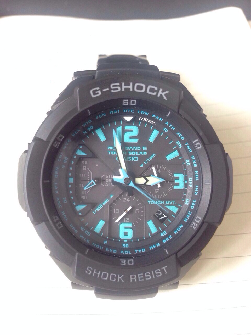

Стал обладателем Casio GW3000BD-1AER
Несколько дней назад, стал обладателем Casio GW3000BD-1AER.
Понравилась совокупность дизайна и цвета.
Меня интересует несколько вопросов;
Радио-синхронизация принудительно включается и отключается или нет?
Как она включается? При нажатии кнопки adjust показывает N понятно что не прошла синхра,но на R не могу ее поставить((.
В мануале вообще ниче не понятно, если есть какие соображения, поделитесь.
Работает ли радио-синхронизация В Москве и ближайшем подмосковье?

Поздравляю с покупкой. Чтобы принудительно запустить синхронизацию нужно - зажать ADJUST, секундная стрелка нерейдет на N или Y (если последняя синхра был удачной), потом часы пикнут и секундная перейдет на положение R. После этого кнопку можно отпустить, все будет зависить от наличия сигнала. Повторюсь - зажать ADJUST и не отпускать, пока секундная не встанет на R. Если после того, как встанет на R продолжать зажимать кнопку, перейдешь к выбору часового пояса.

Сообщение от PhoenixSVT Посмотреть сообщение
сие сработает, если часовой пояс выставлен соответствующий.

Сообщение от sine Посмотреть сообщение
Верно, я как-то это не указал. Какой часовой пояс нужен для Москвы не знаю, для Украины подходят Афины.

Часовой пояс выставил как по видео мануалу JED время синхронизировалось но меня интересует если можно принудительно включить отключить радиосинхронизацию как это сделать??? На какие кнопки давить? Те ссылки что пишут либо не содержат ответа на мой вопрос или я не могу их найти.

zeus1, ну, почитайте же инструкцию. там вполне внятно написано:
если установлен часовой пояс: LON, PAR, ATH - часы будут пытаться поймать сигнал английской и немецкой вышек;
если установлен часовой пояс: HKG - китайской;
... TYO - японских;
... HNL, ANC, LAX, DEN, CHI, NYC - американских.
если же выбран любой другой часовой пояс, часы даже не станут пытаться поймать сигнал - это и есть принудительное отключение синхронизации.
принудительного включения нет - есть только разрешение попытки поймать сигнал.
p.s. странно, что у вас в поясе JED синхра принялась. суда по мануалу, не должна была.
