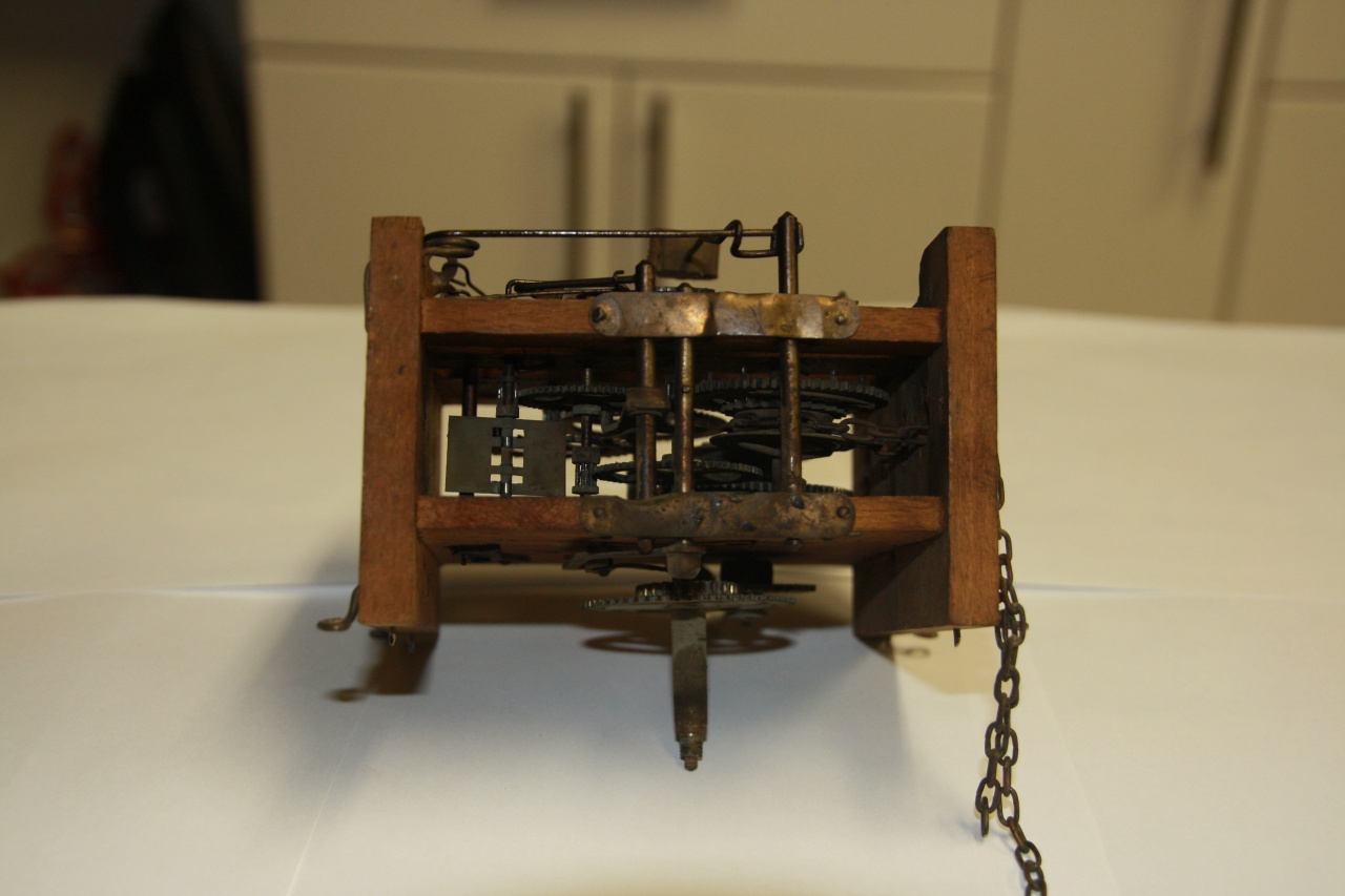

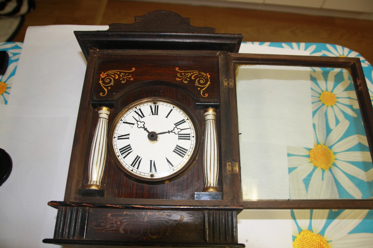

Достались настенные часы, платина деревянная. Механизм с боем, в корпусе внизу предусмотрены 4 отверстия под цепочки. Гирь не сохранилось.
Из опознавательных знаков - на платине выдавлена буква А. Без вензелей, безо всего.
Судя по кованным крючкам, на которые закрываются крышки - часы старые.
Механизм вроде живой (аккуратно потянул за цепь, шестеренки закрутились).
Сейчас немного отмочу его в "галоше" и займусь прочисткой/смазкой.
Как подобрать требуемый вес гирек ??

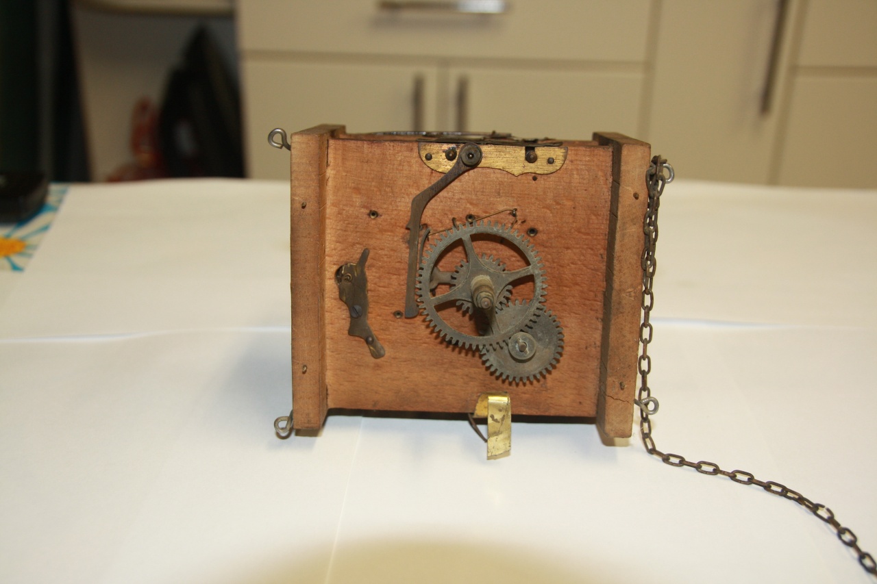

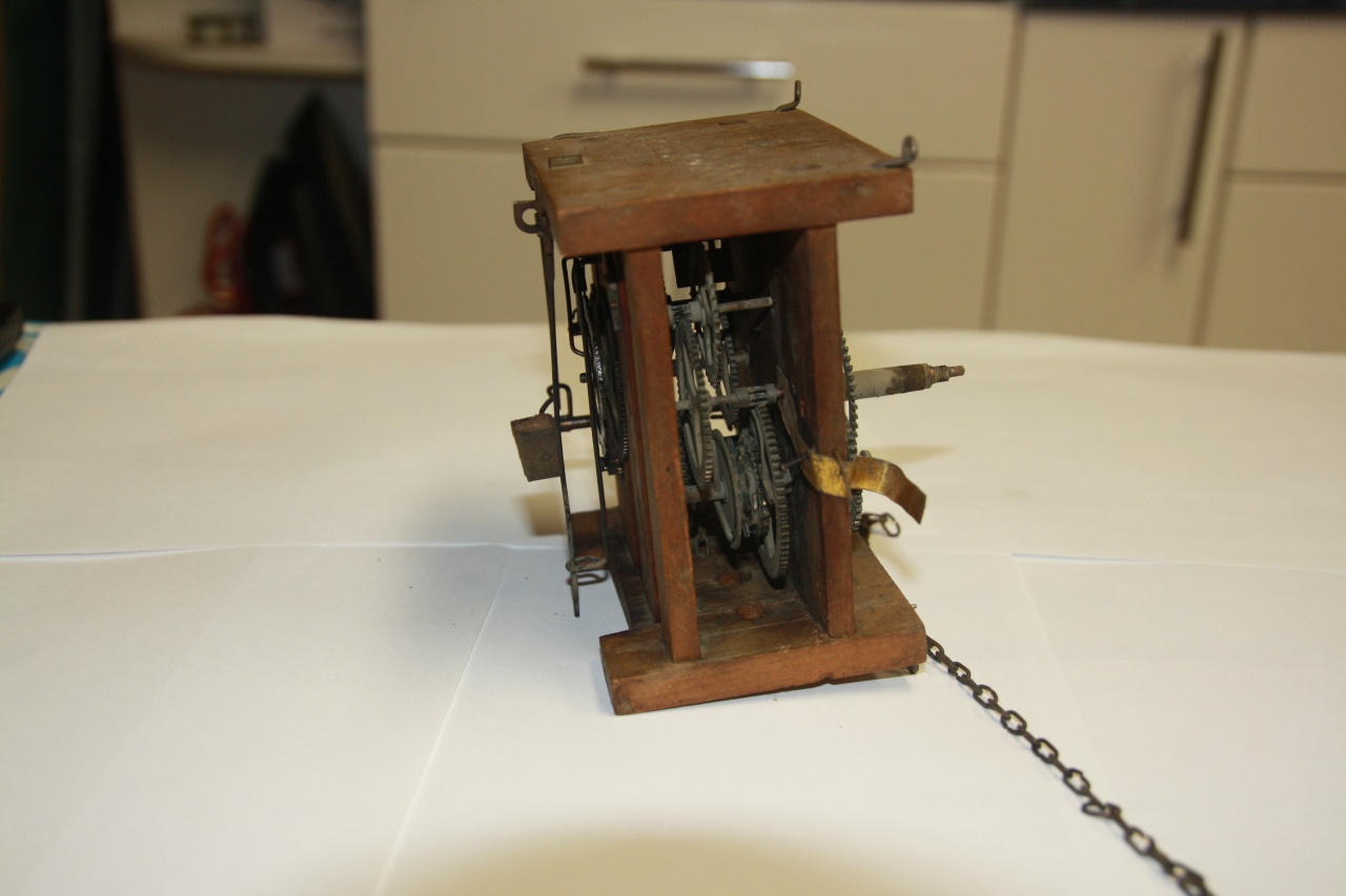

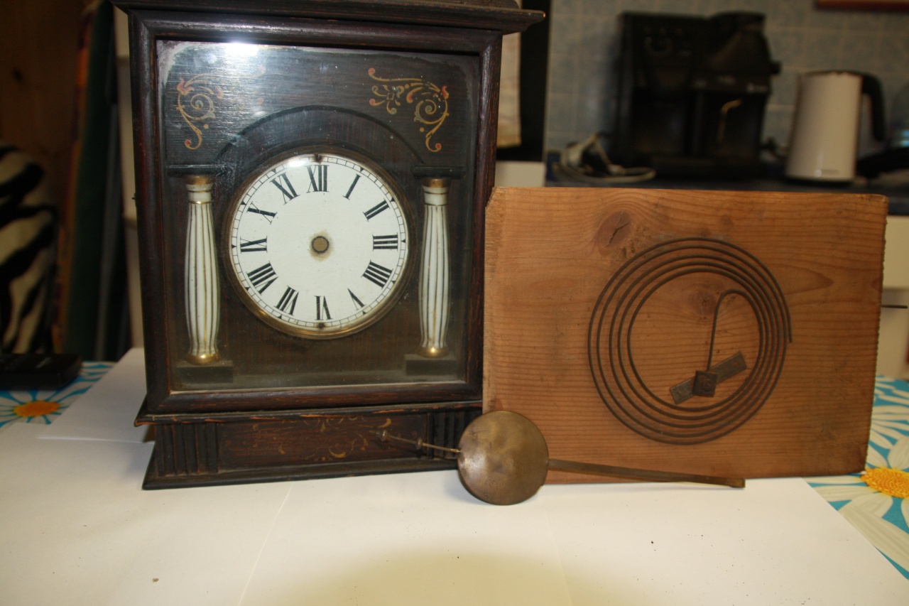

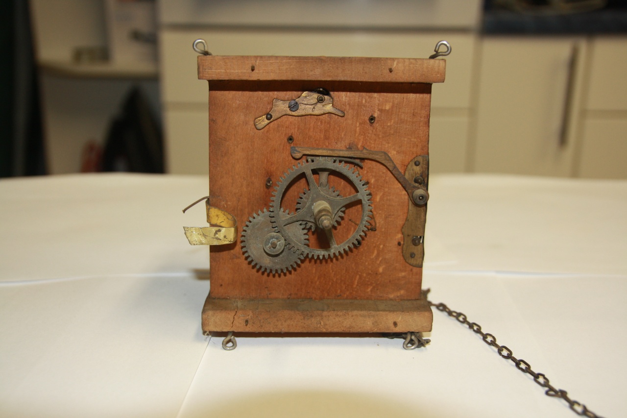

вот фото.
потянул за имеющуюся цепочку, колесики крутятся (интересно, а для чего такой "вертушок" среди колес ? Какая у него функция ?) Срабатывает молоточек для удара по камертону. Значит эта цепочка отвечает за бой часов.
Перевесил цепь на другое зубчатое колесо. Удается только "холотой ход" для поднятия гири. В обратную сторону не удается потянуть, механизм как бы "заблокирован".
В какую сторону копнуть ?
ps. я абсолютный дилетант в этом, на моем счету лишь восстановление (промывка и смазка) механизма настенных ОЧЗ 1962 г.
Сообщение от kai ph Посмотреть сообщение
Если есть время и вдохновение-можно повесить литровую пластиковую бутылку от воды и доливать или отливать воду,начать с 500 грамм.
да, я тоже был с этой мыслью Но решил спросить у знающих людей, что может быть моя инженерная мысль идет не в том направлении.

Если гиря поднимается, а затем не "потянуть", тут к мастеру. Если опыта нет, то доломать не проблема. А так вполне приличные ходики от Phillip Haas.

Если часы выставить(вывесить) правильно и, без маятника, тянуть цепь вниз, то механизм должен работать, я автора понял именно так.

У меня такойже механизм (правда в русском корпусе) исправно работает уже 4 месяца. Заново изготовлена анкерная скоба с осью,маятник, цепи и гири. Гири: 580грамм ходовая и 550гр. на бой. Надо сначала разобрать механизм и отмочить отмыть и смазать.
