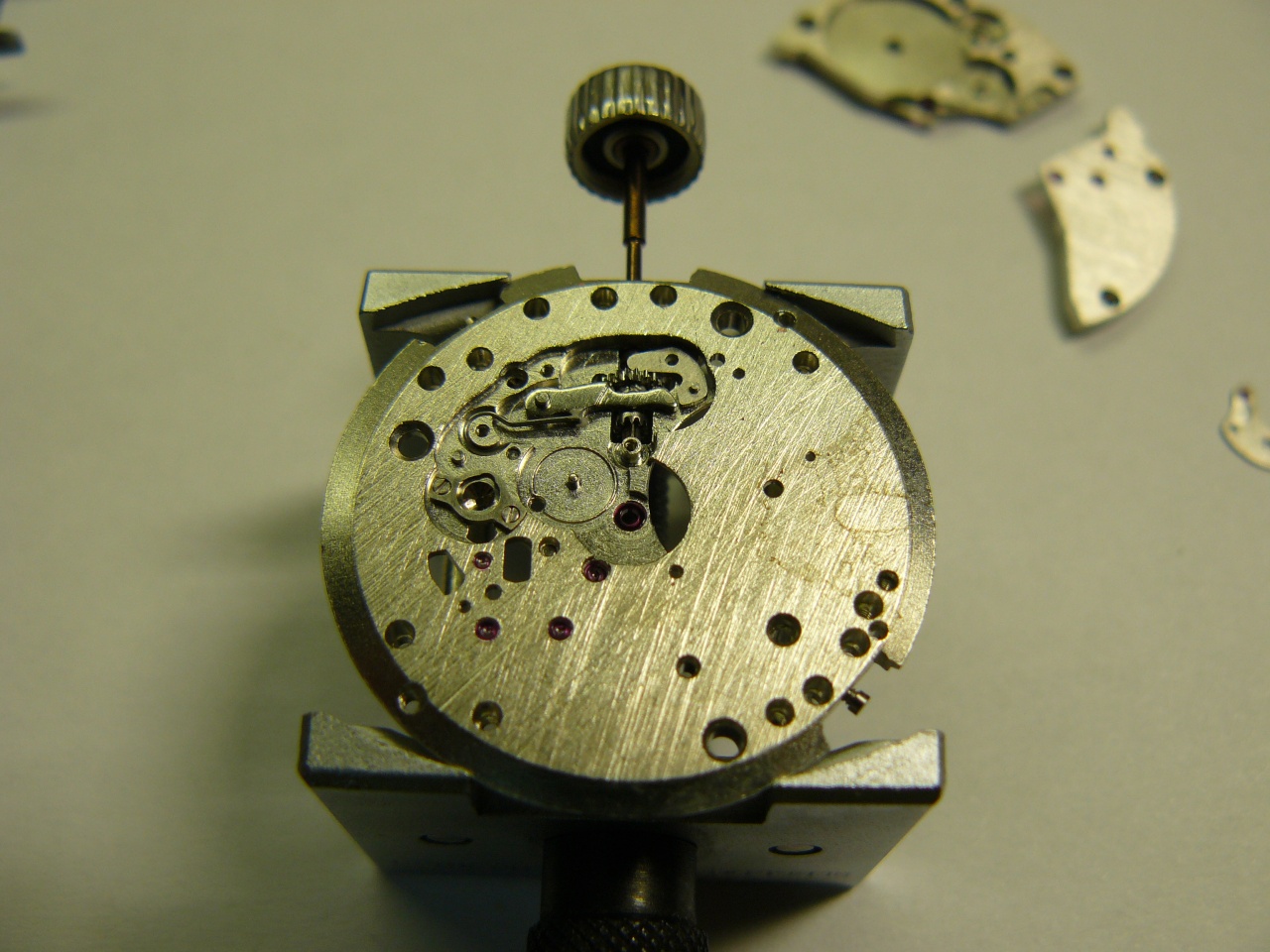

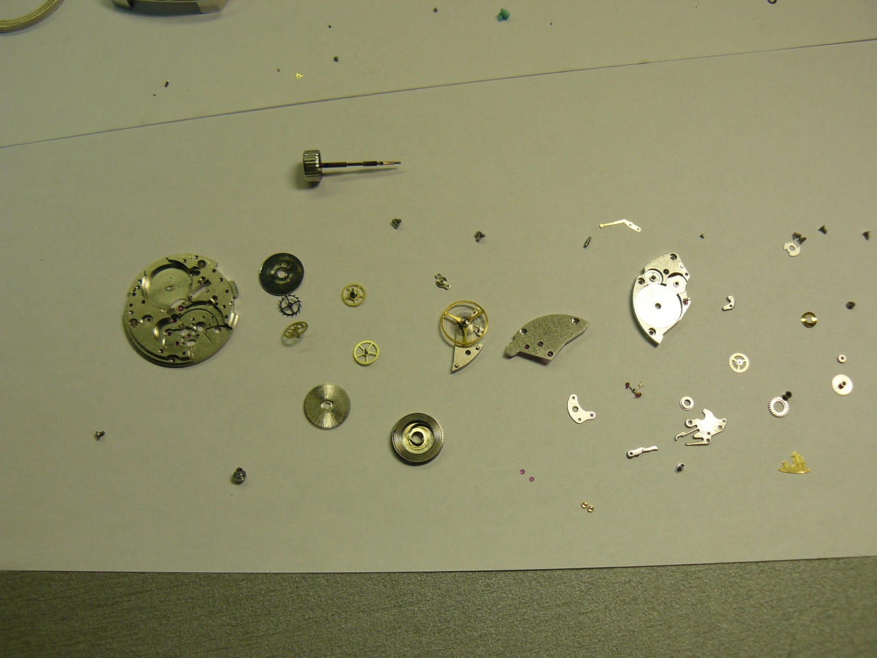

в механизм ранее попала вода, и вал барабана намертво приржавел к крышке барабана и платине, крышку и платину удалось отмыть от ржавчины, но незначительные, некритичные для работы следы остались
итак, детали механизма, помытые в моющем растворе в ультразвуке и бензине:

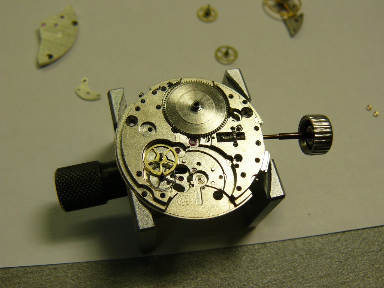

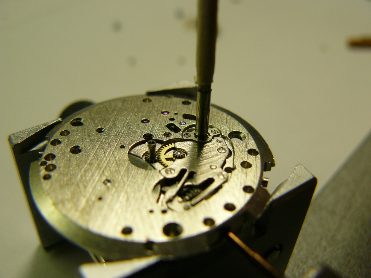

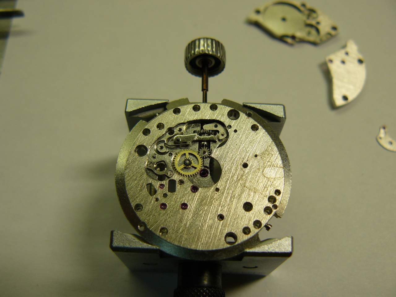

ставим платину на подставку, ставим заводной вал, заводной триб и кулачковую муфту:

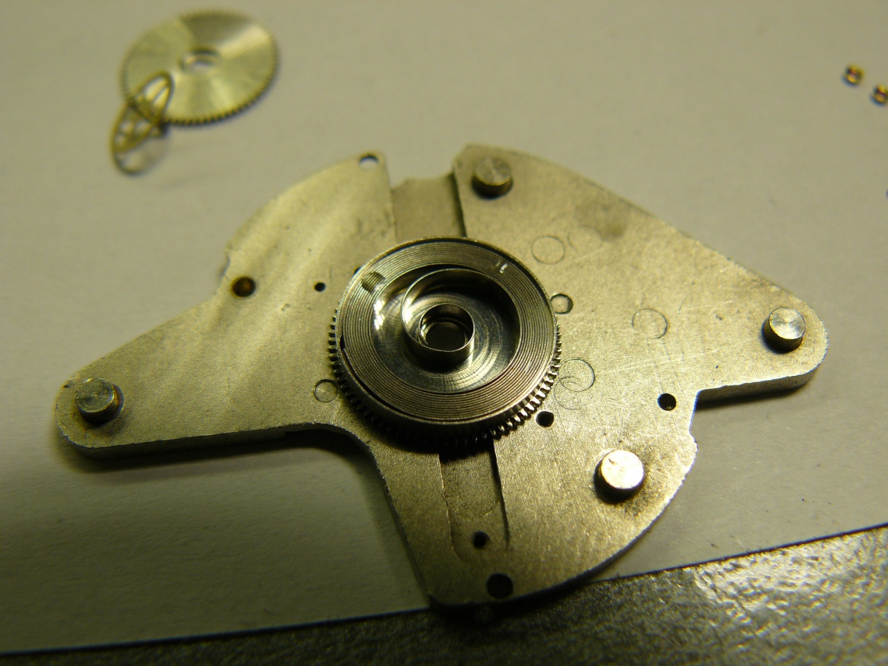

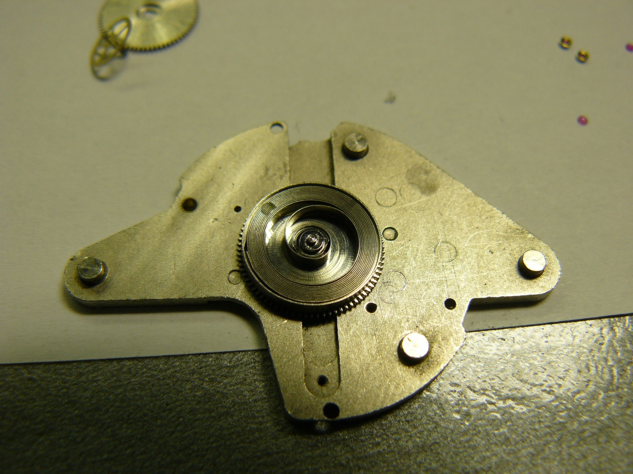

смазываем пружину и вал барабана, собираем барабан:

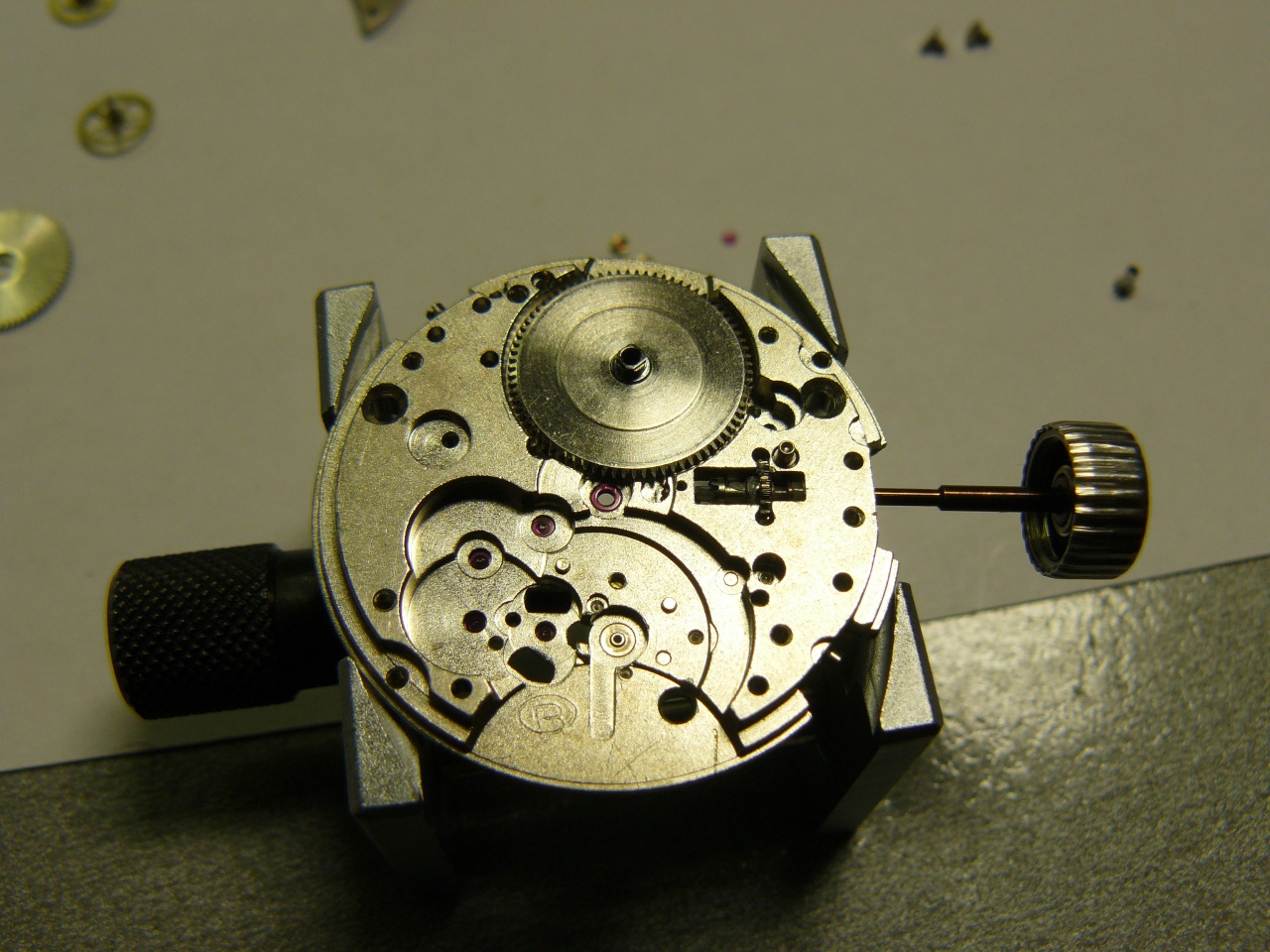

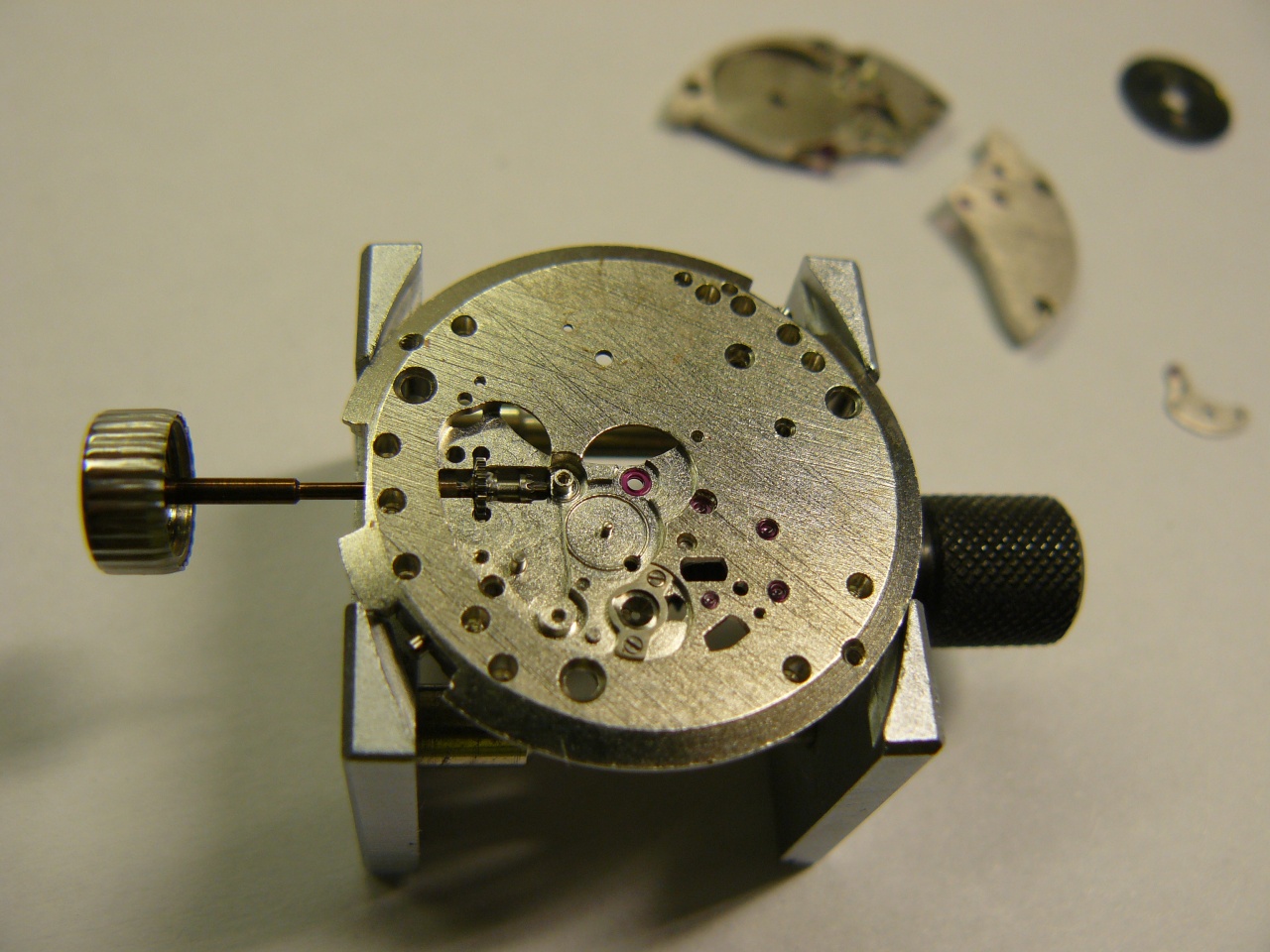

переворачиваем платину и ставим барабан:

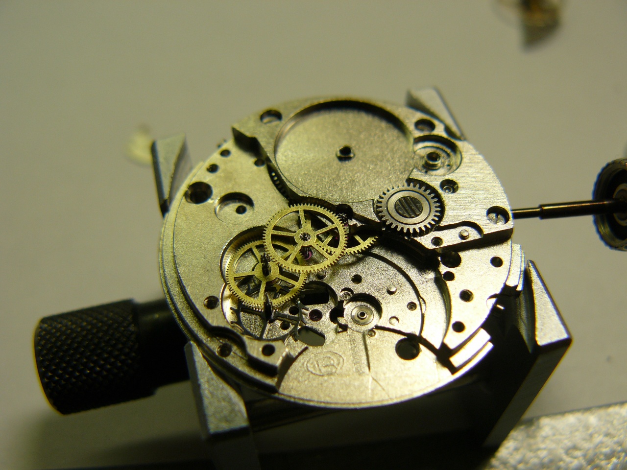

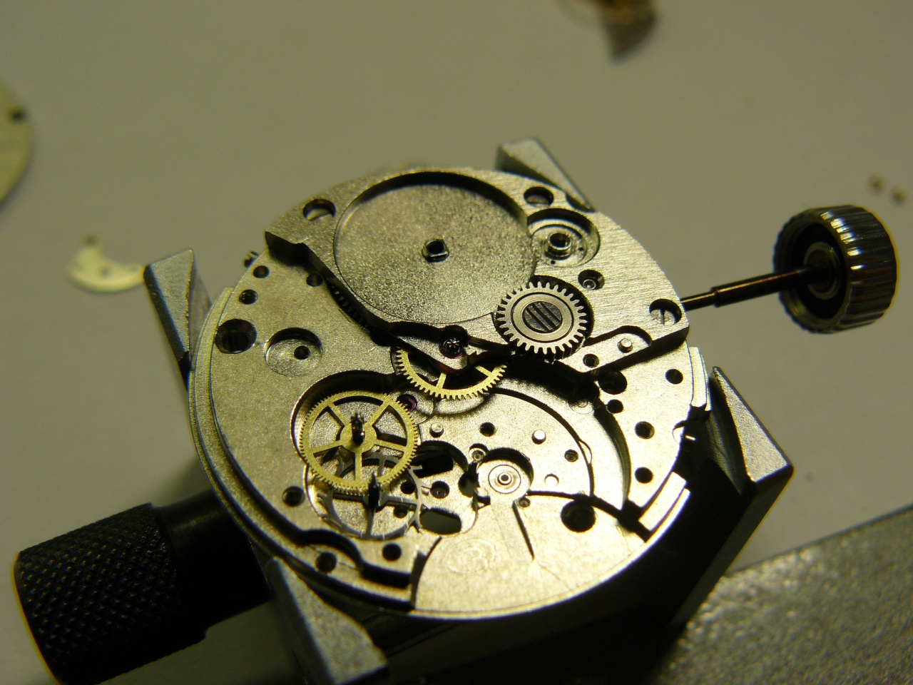

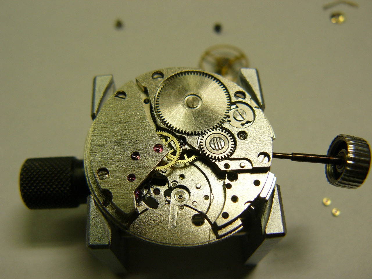

ставим анкерное, секундное и центральное колеса в платину, цапфы центрального колеса и барабанного вала лучше смазать до установки - так выйдет аккуратнее

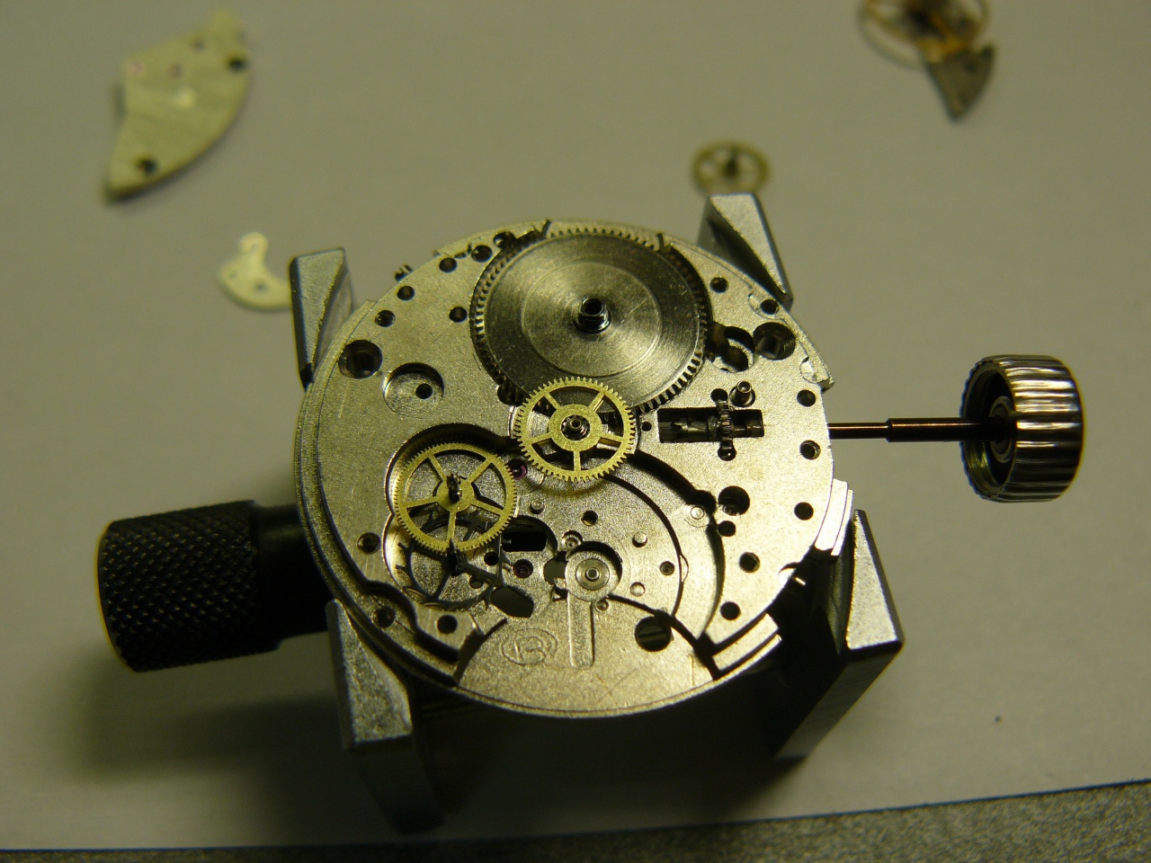

ставим барабанный мост (заводное колесо было поставлено ранее и смазано консистентной смазкой)

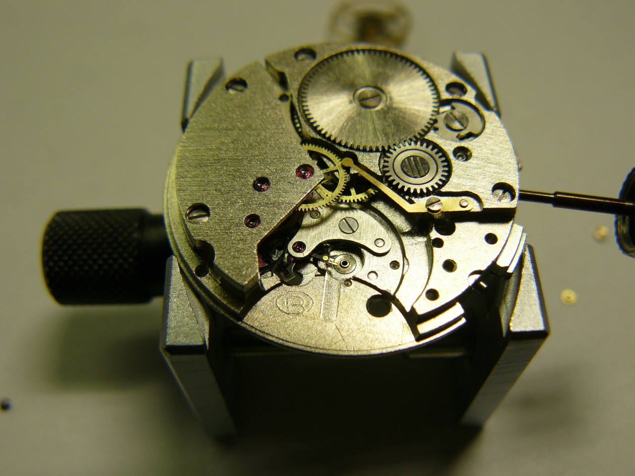

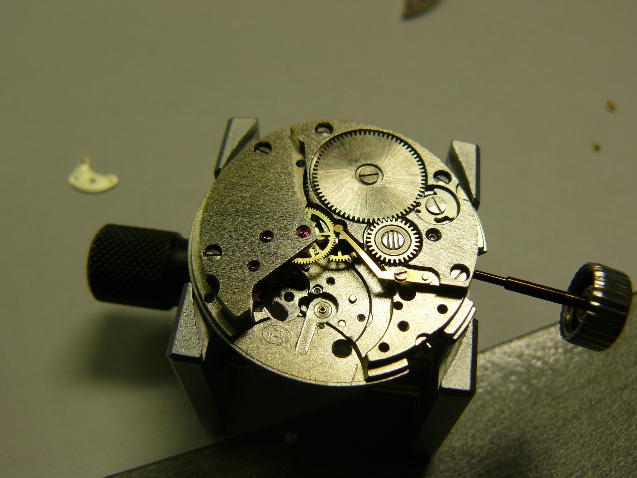

ставим триб секундной стрелки и промежуточное ангренажное колесо:
ставим ангренажный мост:

смазываем палеты анкерной вилки через специальные окна в платине:

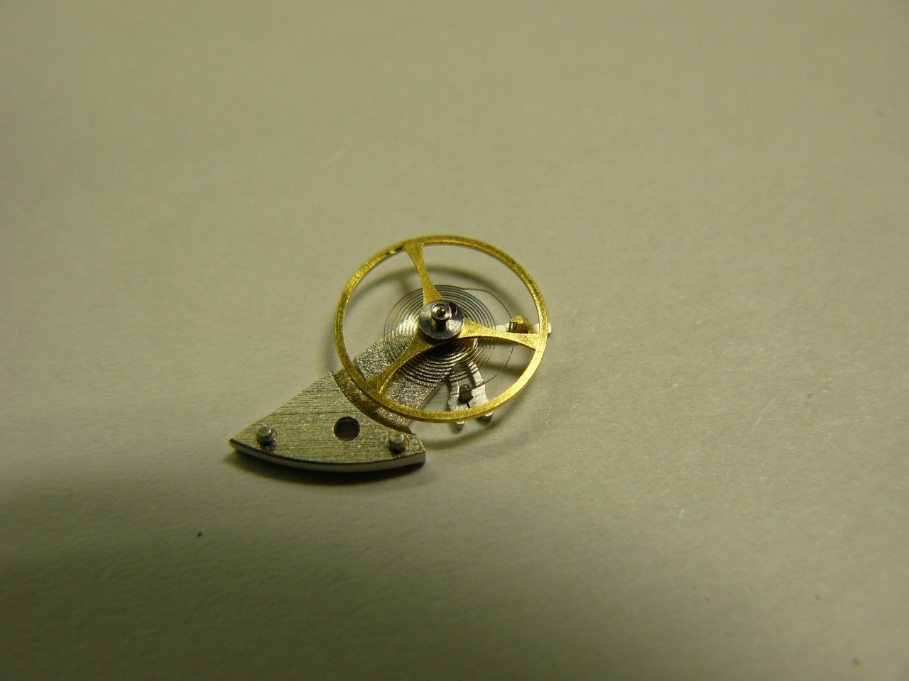

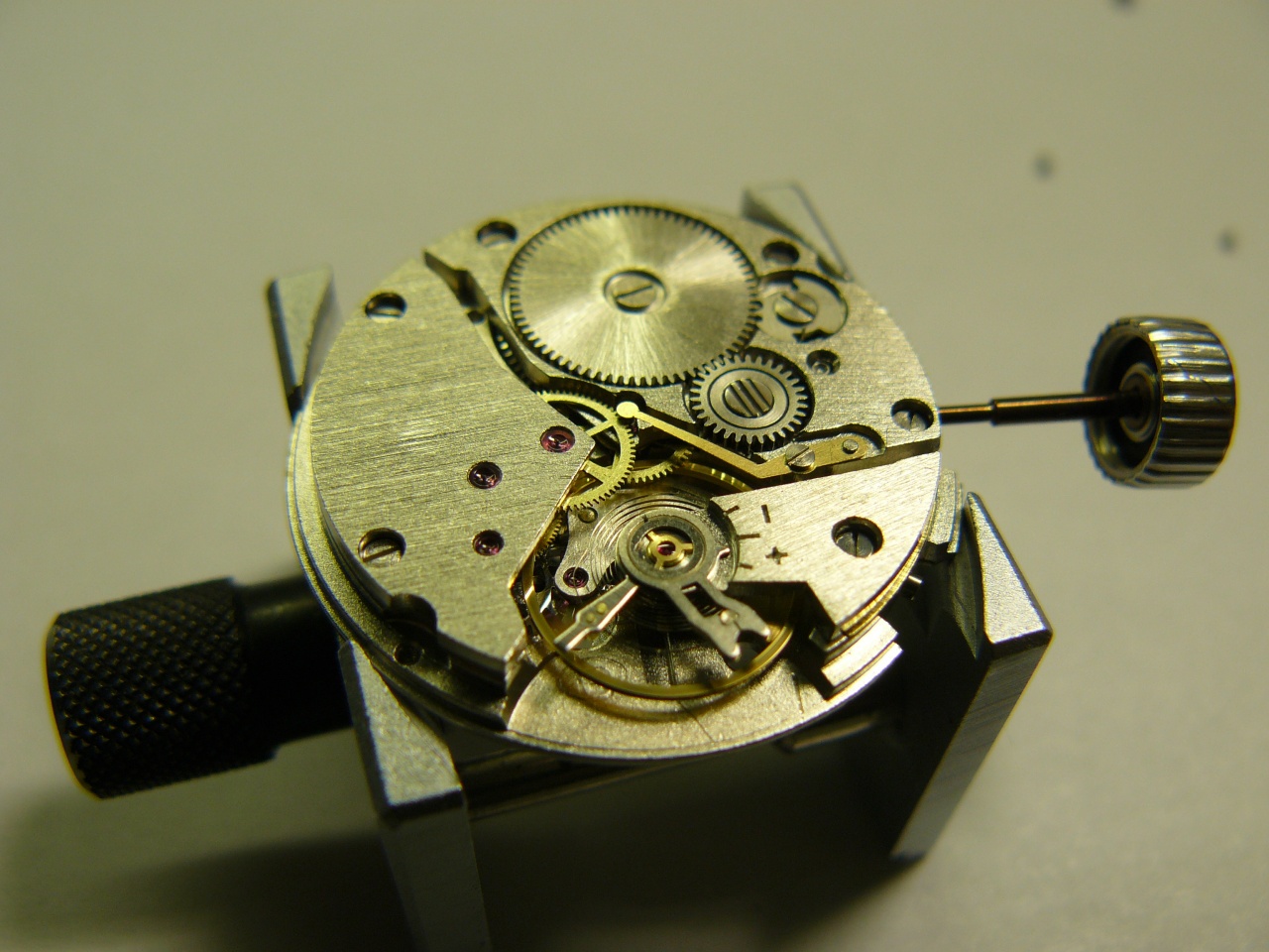

смазываем оставшиеся камневые опоры колес, анкерного и секундного - жидким маслом наподобие moebius 9010, промежуточное, центральное - moebius D5
ставим мост баланса с балансом:

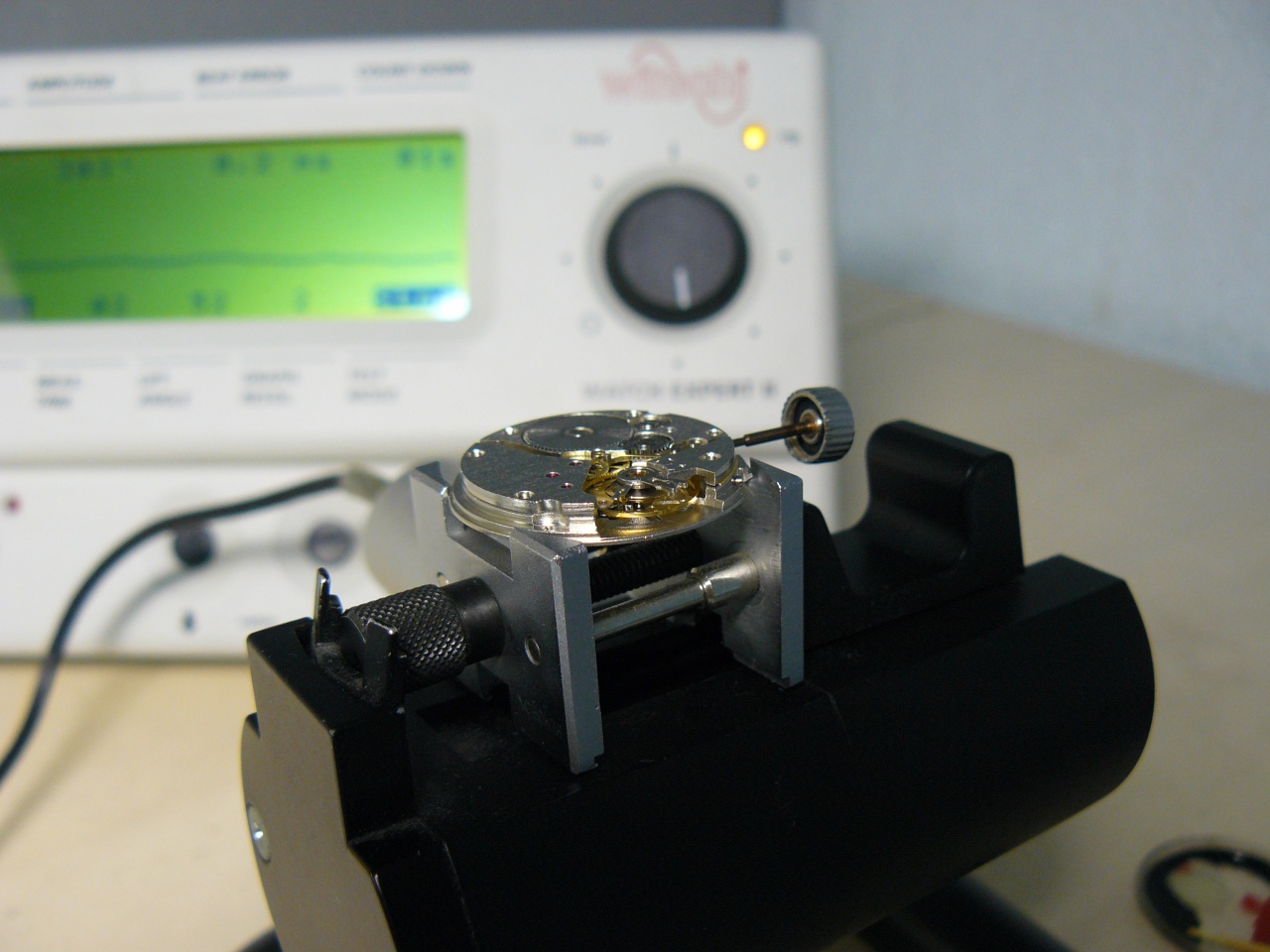

заводим пружину и механизм должен начать идти:
корректируем выкачку и частоту колебаний:

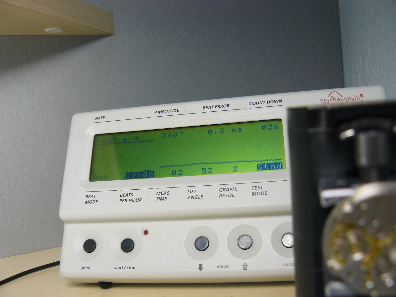

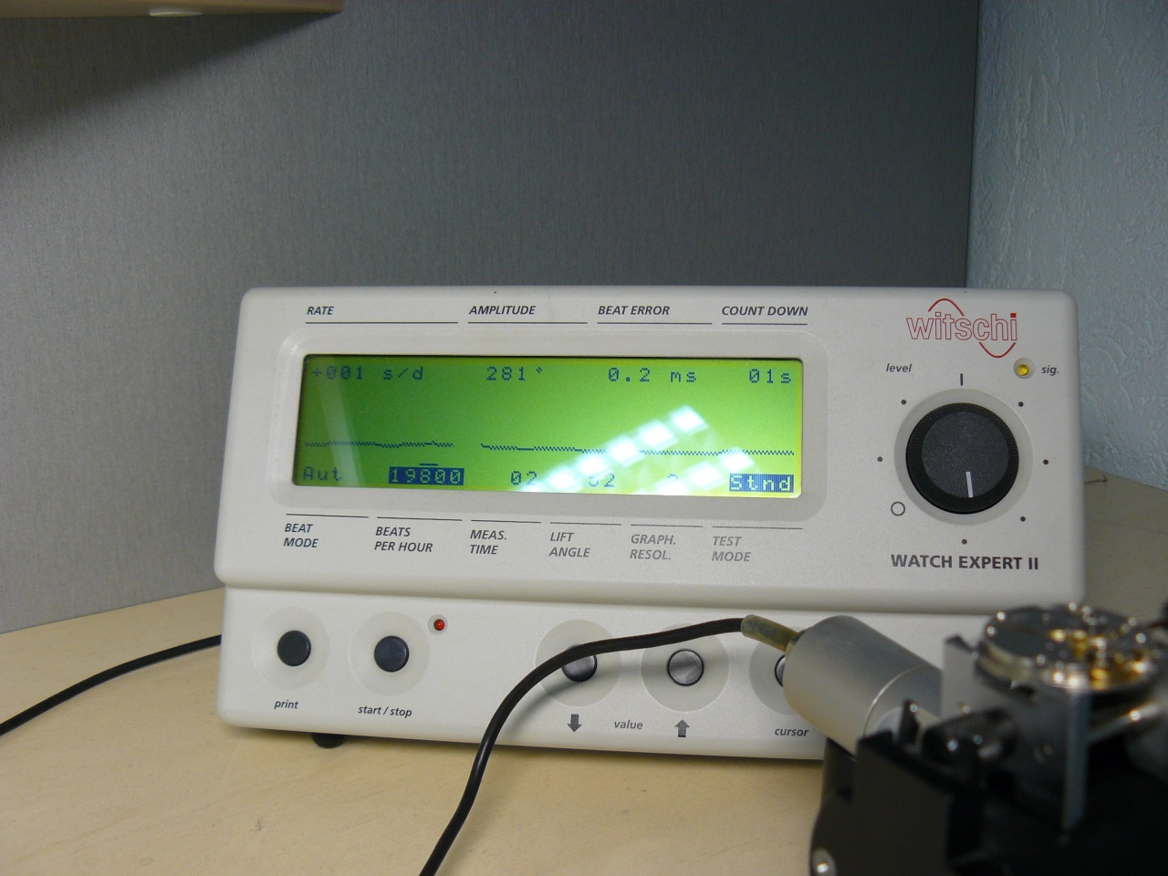

в этом конкретном механизме, при тестировании хода в боковых положениях, сильно падала амплитуда и слышалось "шарканье" оси баланса
сразу заподозрил завышенный вертикальный люфт оси баланса, проверил - так и есть

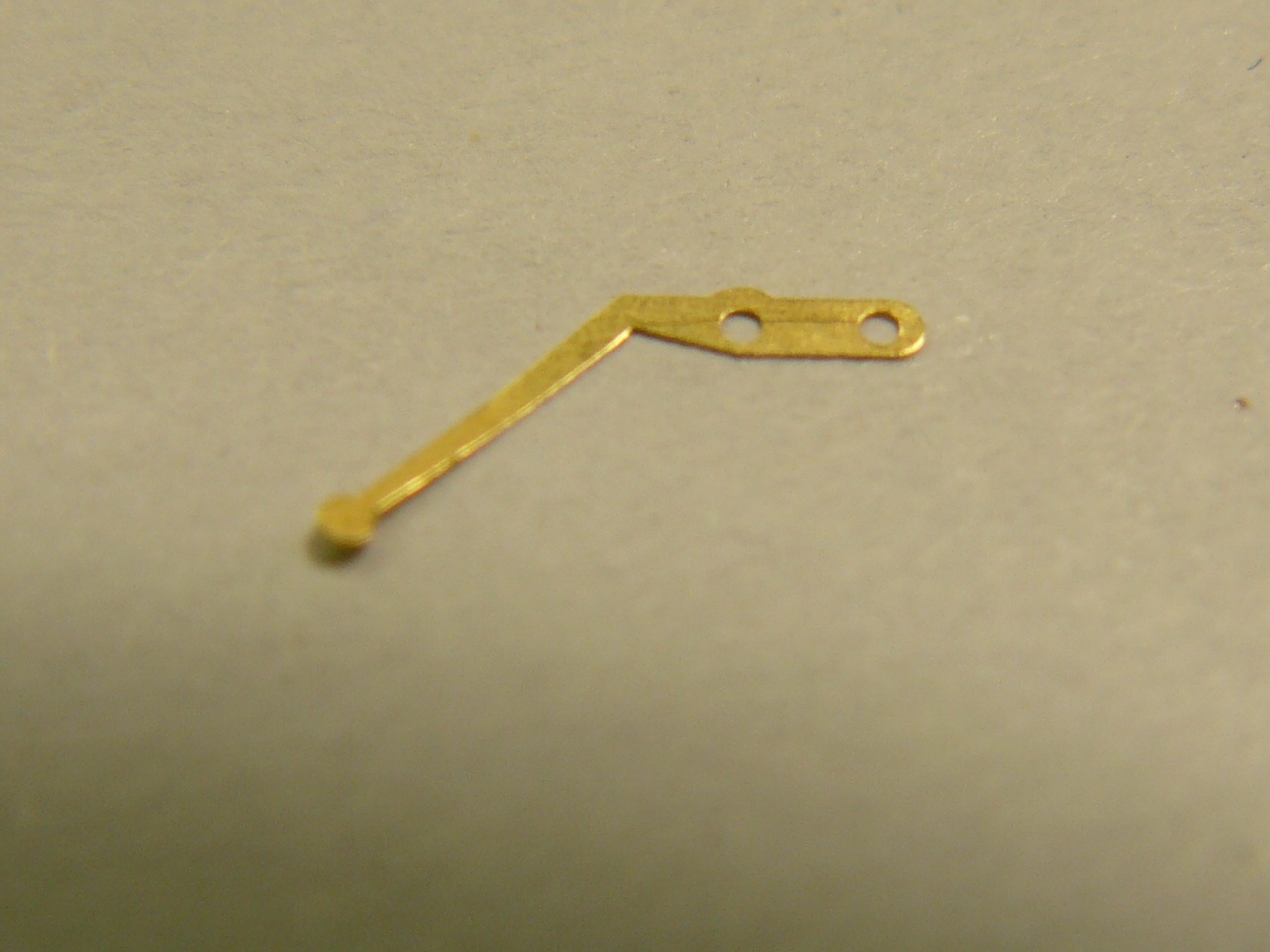

уменьшить люфт решил с за счет замены латунной прокладки под мостом баланса на аналогичную, но более тонкую
родная прокладка - толщина 0,1мм:
подобрал такую же по форме, но вдвое тоньше:
теперь никакого "шарканья" и амплитуда в боковых положениях в норме

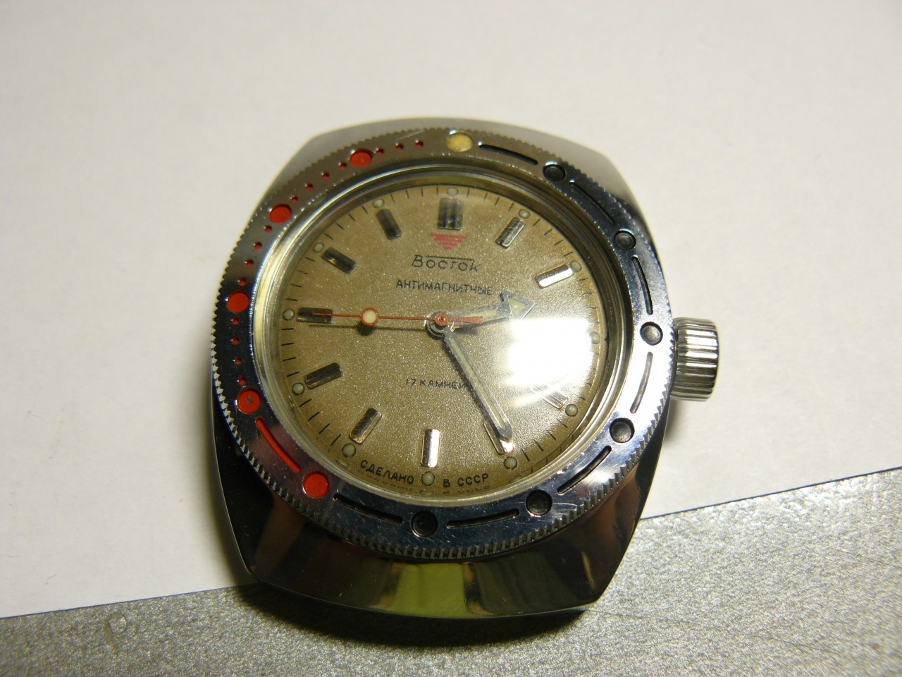

готово:

Пружина элементарно устанавливается с помощью путгольца (игла с рукояткой) и заточенной под 45 градусов зубочистки или лучше более твердой палочки диаметром 2-3 мм. Сначала путгольцем аккуратно вставляется в паз задний кончик пружины, а затем, придерживая пружину палочкой на бушоне спокойно путгольцем заправляете оба кончика пружины. Делать лучше под микроскопом. К сожалению, кроме опыта тут ничего не поможет. Пружинку всегда желательно тянуть, а не толкать. Улетает мгновенно и далеко. Я переношу пружинку и накладной камень с помощью маслодозировки. Детали просто прилипают к остаткам масла, а после установки на место легко отходят. Иногда приходится придерживать их палочкой. С опытом это станет элементарной операцией, намного проще, чем развинчивать мост баланса на часах без инкаблока с накладками на винтах.

Сообщение от dmvt1 Посмотреть сообщение
Дмитрий, на Востоке трехлучевая пружинка и так не получится.
Не заводские способы.
1 способ.
Пинцетом беретесь крепко за один лучик и вставляете два других напротив выемки, потом ставите оставшийся лучик в выемку и поворачиваете иголкой пружинку в бушоне.
2 способ
Подбираете не твердую трубку, закрепляете в чем-либо и проворачиваете пружинку по бушону, пока все лучики не попадут по очереди в выемку.
http://forum.watch.ru/showpost.php?p...5&postcount=48
(только фото с Радикала вылетели, к сожалению)
2.2 способ
Вместо трубки взять зубочистку, обломить кончик, а дальше как способ №2
(вместо зубочистки можно что еще придумать, чтоб опилки не летели)
PS я почти всегда использую 1 способ.

Интересует процесс сборки бушона, если вас не затруднит опишите подробней, и что за инструмент для этого вы применяете. Особенно интересует процесс установки пружинки.
сборка бушона: http://forum.watch.ru/showpost.php?p...5&postcount=64
пружинку сначала завожу двумя лапками и поворачиваю с помощью трубки
"инструмент" - зубочистка с насаженным на нее кусочком трубки из шпильки для крепления ремешка
