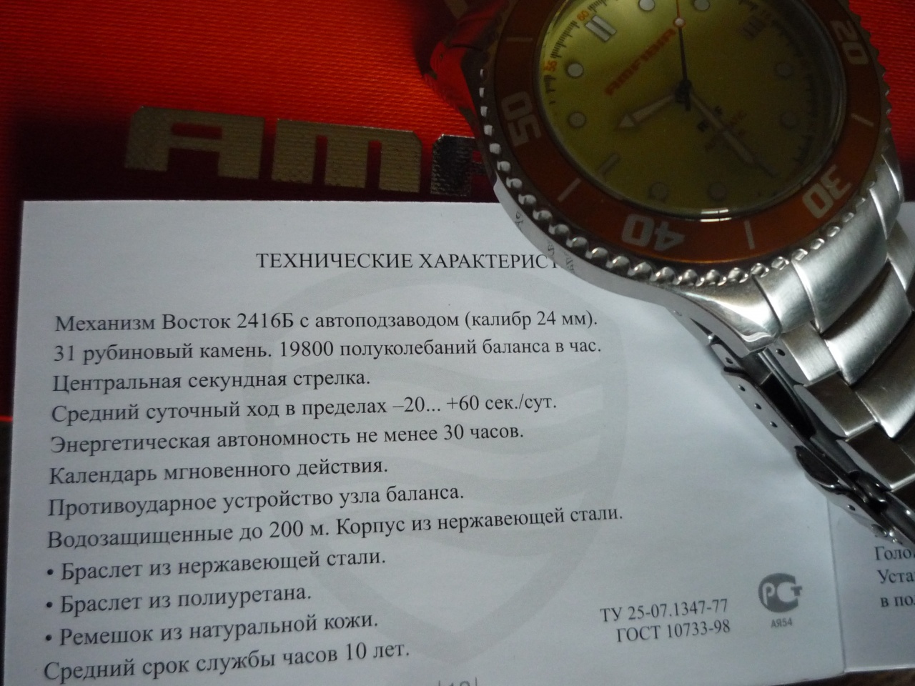

Я правда внутри не лазил, но в инструкции так написано и работает. Внутрь я не смотрел, но подозреваю что 2416Б... Что там еще может быть? З.Г. как на командирских закручивается.
Ну там в паспорте тип механизма должен быть указан. Посмотрите, очень уж любопытно. Просто ни в одних других часах не встречал такого. Если это доработанный 2416б , то почему ж, интересно они не ставят такую штуку в другие , более дорогие модели? Восток - дело тонкое

Сообщение от ctyzb Посмотреть сообщение
попозже открою, мех сфоткаю. Самому интересно стало.

Если 31 камень, то российский 2416В. 2416 и 2416Б- советские автоматы с 21 камнями. 2416Б выпускался и в России, но сейчас, скорее не выпускается.

Сообщение от CHASPROM Посмотреть сообщение
надо же, я был уверен что Б и В - это одно и то же - только кириллицей и латиницей.

результат оказался неожиданным, не знаю что это за механизм.

Это не Востоковский механизм. Поэтому и есть третье положение головки для установки календаря.

Более того, это китайские часы с поддельным паспортом. Аналогичную продукцию ("Командирские" с китайским механизмом) уже показывали на форуме в этом году. Завод не ставит китайскую механику в свои часы, поэтому в паспорте и написали один из заводских калибров (2416), выпускавшихся в начале 1970-х гг.

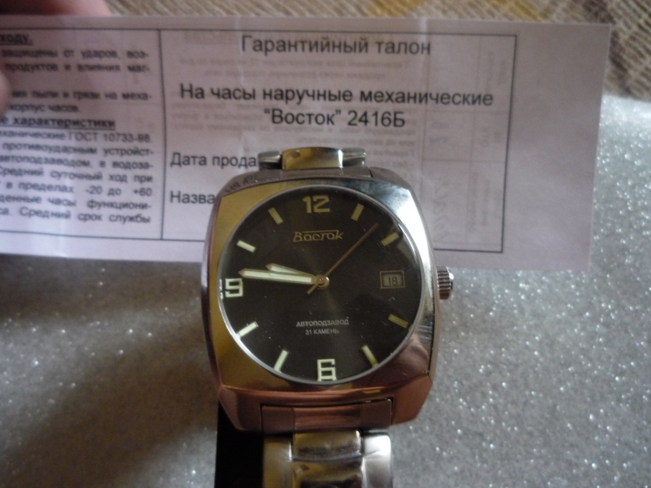

Все страньше, и страньше
По внешнему виду идентичны всем подобным востоковским часам . Паспорт тоже. Китаиские поделки командирских обычно за километр видно . Может была партия с китаскими мех.? Но тогда при чем здесь 2416 Мутное дело
Тогда вопрос - как быть с этими ? Не срастается
