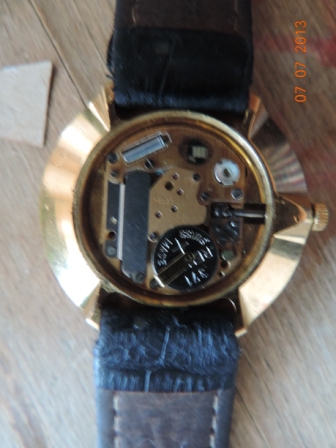

Давно хотел советский кварц для повседневной носки в хорошем состоянии. Вот, приобрел такие часы. Состояние хорошее, но таких нигде в инете не нашел. Подскажите, пожалуйста, все ли здесь родное. Какого качества данный механизм, насколько он надежен. Спасибо

Механизм - родом из СССР. Вполне надёжный.
Что касаемо остального, то кто ж их знает, эти кварцевые Лучи. Вероятно всё родное, смысла лепить из кварцевых часов котлету, не вижу. Хотя, всякое бывает.

Механизм типовой-2356,такие стояли на СЛАВАх,РАКЕТАх,ЧАЙКАх.
Вполне нормальный,единственный замеченный мною косяк-
слабенький переводной рычаг,не редко ломается,
поэтому вытягивайте головку поаккуратнее.

Точность примерно +1 сек в сут. Подскажите, есть ли возможность в данном механизме сделать точнее или это предел? Спасибо.

1 сек./сут. это заводская точность для 2356. При желании и наличии прибора П-157А можно добиться точности около 0.2-0.3 сек. в сутки, регулировка в этих часах еще есть. Точнее не получится, это на пределе точности и температурной стабильности применяемого там кварца.

Большое спасибо за ответы. Подскажите, а в обычной мастерской в СПб возьмутся за регулировку этих часов и есть ли в мастерских нашего города эти хитрые приборы?
если Вы подразумеваете под мастерскими "закутки" рядом с часовыми отделами, то там Вам только батарейку смогут заменить и удачей будет если при этом не по-коцают корпус попробуйте в личке связаться с кем-нибудь из уважаемых форумчан - здесь их много из С.-Питерсбурха, даже воть уважаемый dmvt1, тоже из славного города... и у многих, наверняка, есть всё для работы и настройки или отпишитесь в разделе "Ремонт часов и обслуживание" - тут
