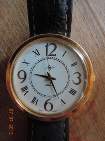

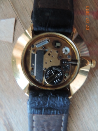

Давно хотел советский кварц для повседневной носки в хорошем состоянии. Вот, приобрел такие часы. Состояние хорошее, но таких нигде в инете не нашел. Подскажите, пожалуйста, все ли здесь родное. Какого качества данный механизм, насколько он надежен. Спасибо

Vilos 07.07.2013 23:05
Механизм - родом из СССР. Вполне надёжный.
Что касаемо остального, то кто ж их знает, эти кварцевые Лучи.:) Вероятно всё родное, смысла лепить из кварцевых часов котлету, не вижу. Хотя, всякое бывает.

harris1969 08.07.2013 08:52
Механизм типовой-2356,такие стояли на СЛАВАх,РАКЕТАх,ЧАЙКАх.
Вполне нормальный,единственный замеченный мною косяк-
слабенький переводной рычаг,не редко ломается,
поэтому вытягивайте головку поаккуратнее.
alexandro1 08.07.2013 11:40
Точность примерно +1 сек в сут. Подскажите, есть ли возможность в данном механизме сделать точнее или это предел? Спасибо.
dmvt1 08.07.2013 12:49
1 сек./сут. это заводская точность для 2356. При желании и наличии прибора П-157А можно добиться точности около 0.2-0.3 сек. в сутки, регулировка в этих часах еще есть. Точнее не получится, это на пределе точности и температурной стабильности применяемого там кварца.

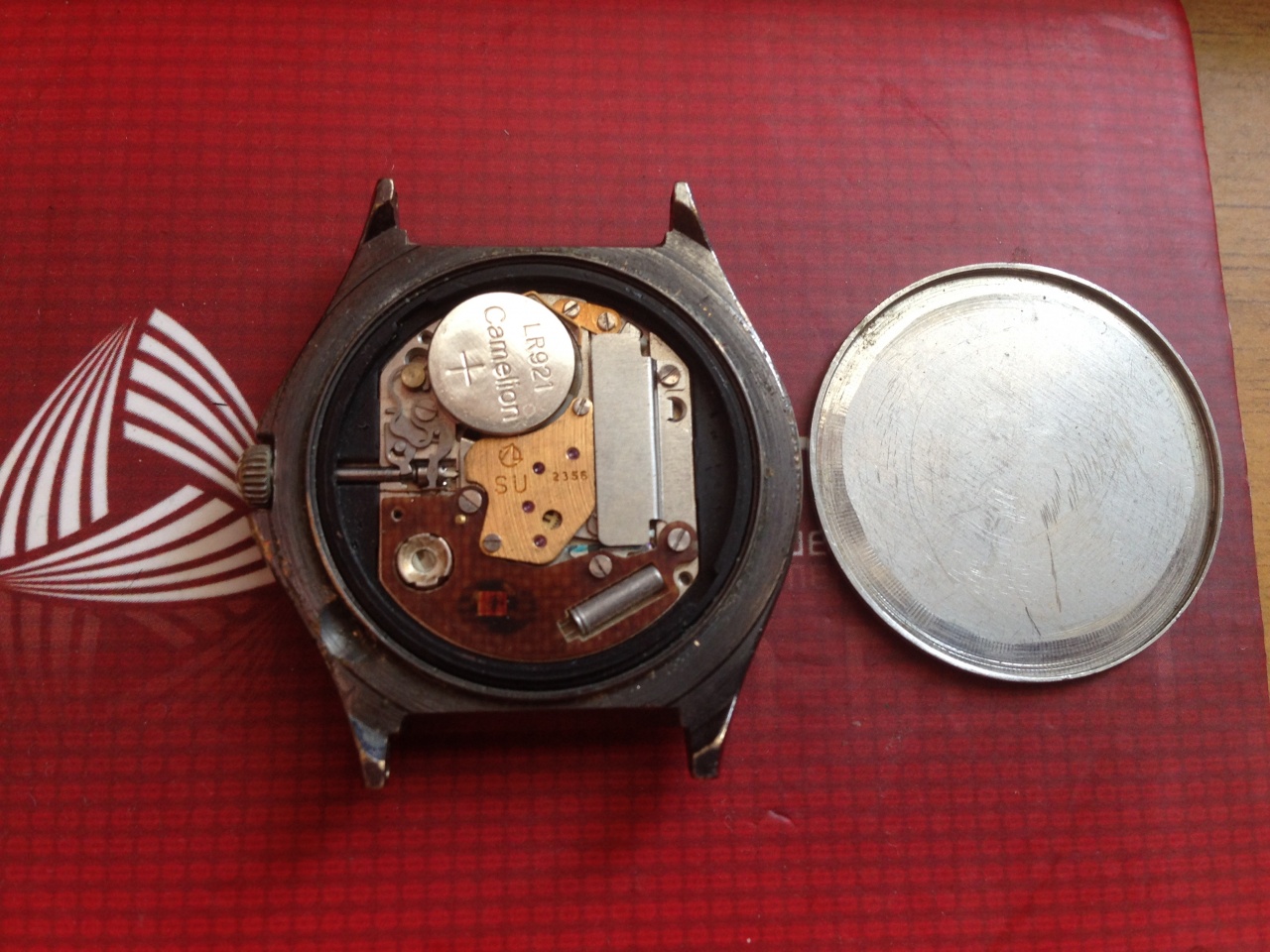

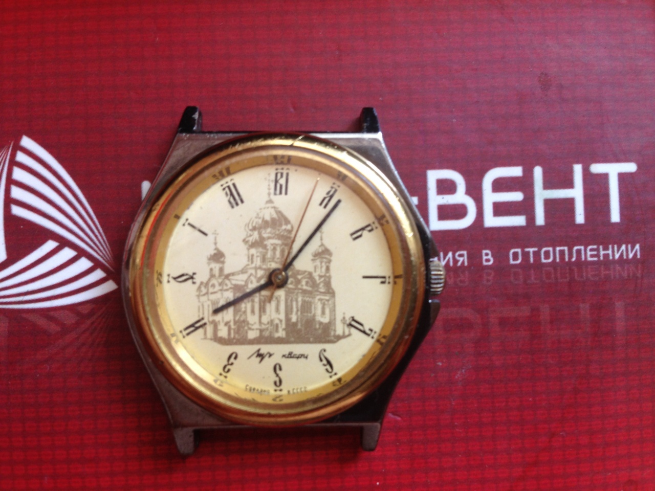

Doomych 08.07.2013 14:15
Сообщение от dmvt1 (Сообщение 1966908)
воть мне повезло с советским лучиком-кварцем:eek: почти за 1,5 года "не добежали" каких-то 9 секунд, по сравнению с эталонной 55-й, которая выстроена практически в ноль - за тех же 1,5 года "убежала" на 2 секунды от сигналов точного времени:) ничего не строил, не регулировал - принесли, вскрыл, почистил от окислов, вставил батарейку - и тичут:)
