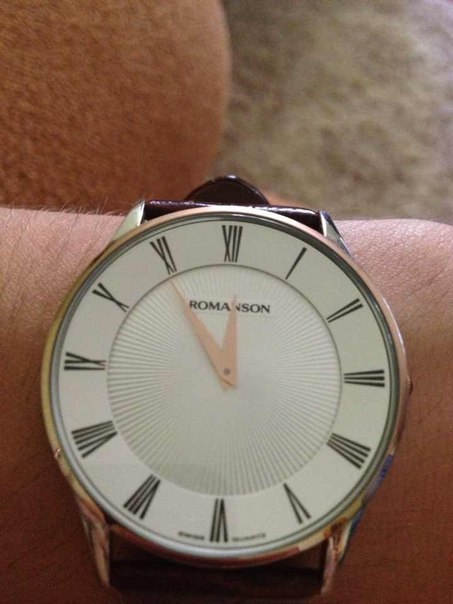

Всем доброго времени суток. У меня такой вопрос. Проходил со своими часами Romanson около пол года, потом появилась непонятная для меня проблема, хотя возможно раньше я просто этого не замечал. "Часовая" стрелка стала врать, то есть указывает неправильное время, хотя минутная идет как и полагается. Пришлось отнести в магазин, там мне сказали что это распространенный случай и дело лишь в батарейки, сказали ждать неделю, но я честно говоря в этом не уверен. Подскажите пожалуйста в чем может быть дело?

Либо изначально стрелки были посажены неправильно, либо произошел проскок часового колеса над вексельным колесом. Бывает такое при ударах. Лечится просто правильной переустановкой минутной стрелки.

То есть как мне сказали, что дело в батарейке, это бред?

Для этих часов бред. Это же не навороченная Эта или Ронда с независимыми приводами на стрелки...

Раз сказали замена батарейки ,значит у мастера, были на то основания .Тем более, что и стрелку поправит .Вместе с заменой питания .

Если сделают всё бесплатно, по гарантии, то зачем выяснять причину у продавца в магазине.
Дело не в батарейке -- 100%. Слова продавца -- дежурная фраза для успокоения клиента.

Видимо магазин отправляет ваши часы в мастерскую .Там разберутся .С продавца что спрашивать и делать выводы .Кстати переустановка минутной стрелки, на таких часах как ваши .Требует высокой квалификации мастера ,чтоб не оставить следов ,на деталях внешнего оформления .И эта работа, не идет ни в какое сравнение с простой заменой батарейки .

Да я понимаю, просто не хочется чтобы получилось, что продавец скажет мастеру, ой да тут батарейка села, он ее поменяет и ничего собственно не изменится, ибо вникать ему в гарантийный случай незачем будет.

Не переживайте ,мастер мгновенно увидит, в чем дело .Это автоматически происходит .Чтоб ему там не рассказывали .
Обратки никому не нужны ,чтоб по нескольку раз возвращались .
