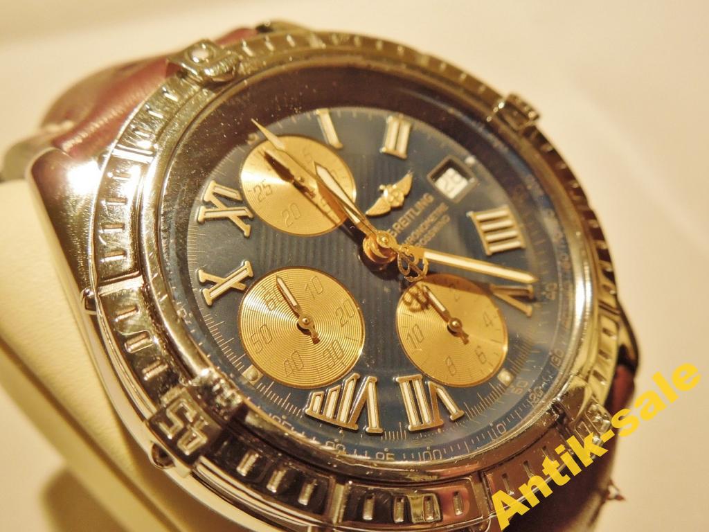

Начнем с того что РЕФ часов не соответствует тому чего имеем в наличии
первая буква как раз и указывает то что должно быть:
B - стальной корпус, стальной безель, золотые ридеры
Здесь же и в помине этого нет, значит безель или менялся, или банально восстановили из того что было. Насчет механизма, думаю все же оригинал, в 90-ые Брайт и не такое ставил
В общем на лицо восстановленная хрень, не понятно из чего и в каких условиях, я бы в любом случае прошел мимо.

Ну вроде сколько искал синий цифер с золотыми кругами и в купе с римскими цифрами,так и не нашёл,выходит,что копия с 7750 мехом,вроде как оригинальным.

Сообщение от Subslim Посмотреть сообщение
Вообще, нехорошо конечно на попятную идти..., но я начал сомневаться...
Смущает, что надпись на роторе выполнена довольно качественно. Да и женевские волны... - на современных подделках тех же PAM-ов они выполнены грубее. По идее, незачем в подделке такой уровень качества обработки соблюдать. Да еще за глухой крышкой.
А часы далеко не новые. Может, ковырялись в них уже руками не очень прямыми. Тот же владелец, в частности. Это к вопросу о винтиках.
Я действительно отталкиваюсь от того, как выглядят часы новые и современные. Брайт-ов тех лет в руках не держал, кто знает...
Но безель мне по-прежнему очень не нравится. Да и дизайн общий - желтые малые циферы в купе с здоровенными римскими цифрами и без характерных для биколора доп. элементов. Имхо, ну не мог Брайт такое сделать, ).
В общем, хорошо бы еще другие мнения послушать.
Ремень 100% не настоящий. Таких кривых швов на оригинале быть не может. Референс и номер на задней крышке очень НЕ похожи на оригинальное написание. И для часов, которые 5-6 раз одевали - выглядят сильно потертыми. Ну и еще по вопросу "где покупал" - на фото есть коробка и какие-никакие бумаги. Если куплены официально - должны быть все бумаги и зачем тогда скрывать, где куплены. Как то так.

2 Tissot007
Написал же человек:
Сообщение от Klark03 Посмотреть сообщение
О чём ещё говорить? С этого начнём, на этом можно и закончить .

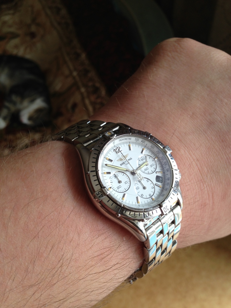

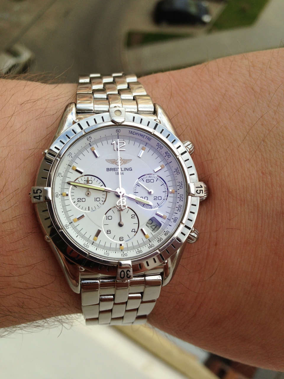

Сообщение от tissot007 Посмотреть сообщение
Мои первые Брайты
Так это же ваша тема соседняя - как раз таки Брайт в "кузове" тех лет. Чего молчали-то? )?
Модели, понятно разные - но сравнимые. Вот, на тех безель как безель - нормально все. Да и с остальным все в порядке - красивые часы, ).
Полагаю, сказать, что циферы по качеству разные - это ничего не сказать...
