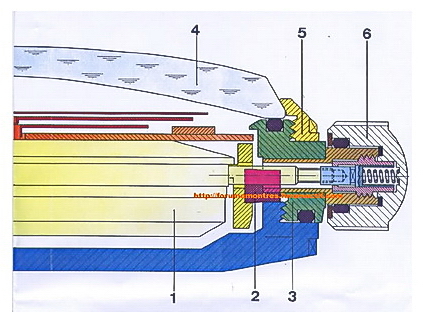

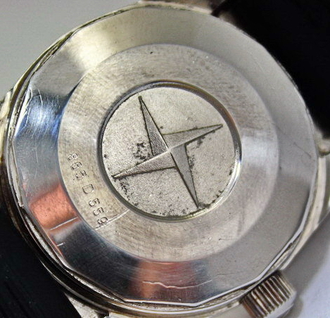

Добрый день! Совершенно верно! Это у Зенита и ещё у некоторых часовых фирм такой вариант герметизации. Зенит дальше пошел и предлагал покупать аквалангистам дополнительно комплект из ключа -съемника , дополнительных уплотнительных резиновых колец и стекла. Таким образом можно было, в случае проблем с герметизацией, самому поменять в походных условиях.) Вот фото корпуса с утерянным безелем, где видна резьба. Наружные размеры безеля и нижней крышки совпадают,поэтому и сервисный ключ нужен был один. Фото задней крышки( для примера) привел от мужских часов(фото с EBAY).

По- моему, если безель точить - то нужно начинать со стекла - ведь он(безель) прижимает стекло к прокладке.
Уверен, что толковый токарь сделает кольцо по часам - ничего там сложного нет, однако гарантию герметичности никто не даст.
