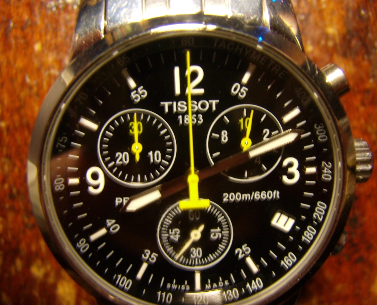

Вот такую обнаружил неприятность. Стрелка десятых долей секунды отклонилась в нулевом положении от строгой вертикали. несколько неприятно.
Предполагаю, что починить можно вскрыв часы и легким движением руки вернув стрелку на место.
Но стоит ли вскрывать, тем более, что батарейке около двух лет и возможно скоро прийдётся её менять? И тем более , что секундомером пользуюсь крайне редко. Ваше мнение уважаемые.

Уважаемый dpurpur, ничего вскрывать не надо. Выдвигаем заводную головку в первое положение и верхней кнопкой выставляем стрелку десятых долей в нулевое положение.

Уважаемый ТС! Хотя к теме вопроса это не относится (тем более, что вам уже подсказали что да как), но...
Я посмотрел на ваше фото и начну, если позволите, несколько издалека... Вы где эти часы приобрели?

Да уж,судя по всему,часики видно не совсем оригинальные

А как определили? отметка 120 немного не на месте?

Нет, там кое в чем другом пара заметных штучек есть... Причем весьма типичных таких штучек.

Во-первых, благодаря zogor стрелку вернул на место: Выдвигаем заводную головку в первое положение и верхней кнопкой выставляем стрелку десятых долей в нулевое положение. Кроме этого он мне подсказал, что в часах механизм ETA G 10.211.
Во-вторых, полагаю, что если в часах ETA, то данные часы не подделка, по крайней мере надеюсь на это.
В-третьих, здесь на этом сайте нашел страницу специально расказывающую о подделках данной марки и модели. Соответствий с подделкой не обнаружил.
В-четвёртых, часы приобретал в магазине Ле Локль в славном городе Воронеж в 2009 году.
Ошибаетесь, т.к. и там и там стоит совершенно одинаковый механизм ETA G10.211.
Сообщение от dpurpur Посмотреть сообщение
Ну, видно не очень внимательно смотрели или не ту подделку нашли. Для начала можете внимательно посмотреть на центральную ось желтой стрелки хронографа... Ничего странного не замечаете?

А, знаете, всякое бывает... У некоторых продавцов есть свой "бизнес" (не путать с бизнесом конторы, в которой они имеют честь работать). Были прецеденты, были... Поэтому я ничему не удивляюсь.

Lucian Поясните пожалуйста про стрелку. И если не затруднит сбросьте ещё ссылку на сравнение настоящих часов и подделки.
