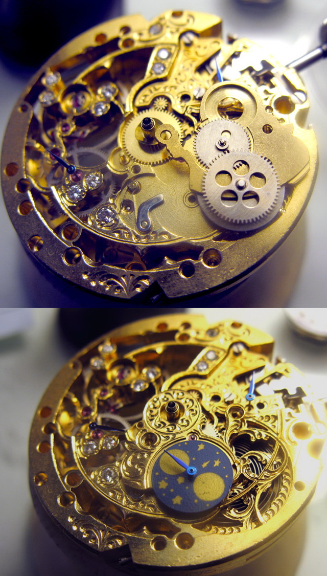

Как устроен лунник на Полете 31679 / 3105.01
Вот фотографии, по которым можно понять устройство лунного календаря на наших "Зорях" с лунником. Вдруг кому будет интересно
Вот что находится под циферблатом (на данном механизме отсутствует фиксатор лунного диска):
На этом механизме есть фиксатор лунного диска:
Подробнее здесь

Сообщение от Mortiis Посмотреть сообщение
Вот фотографии, по которым можно понять устройство лунного календаря на наших "Зорях" с лунником. Вдруг кому будет интересно ...На этом механизме есть фиксатор лунного диска...
Желтая машина- это новая разработка Зари с лунником?

Сообщение от CHASPROM Посмотреть сообщение
Не, это мех Полет 31679
Но "лунный модуль" у 3105.01 и 31679 идентичен.
