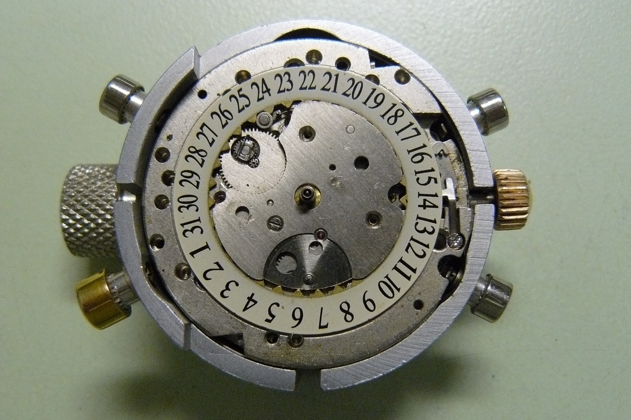

Интересует, как устроен лунник на данных механизмах.
Словесное описание встречал не раз, но хотелось бы увидеть фото. На форуме нигде лунника полетовского со снятым циферблатом не видел.
Может быть, у мастеров найдется?

Не разбирал, но предпологаю шестерня в 59 "зубов" на которую насажен диск и стрелка приводится в движение один раз в сутки как механизм календаря с датой. Последовательно дата месяца затем лунные сутки. (как в Ориентах сначало дата потом день недели)

Сообщение от kasir Посмотреть сообщение
Вот бы еще фото увидеть...

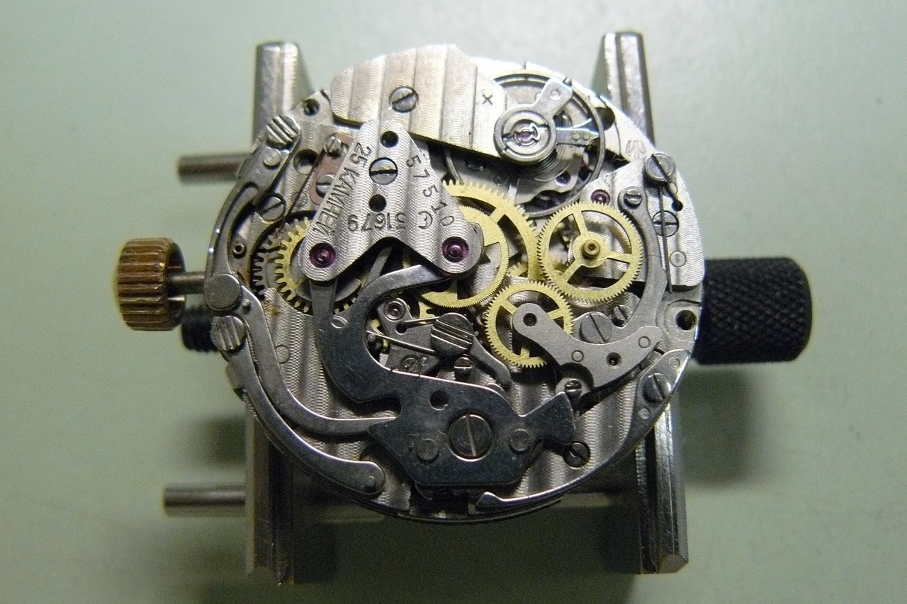

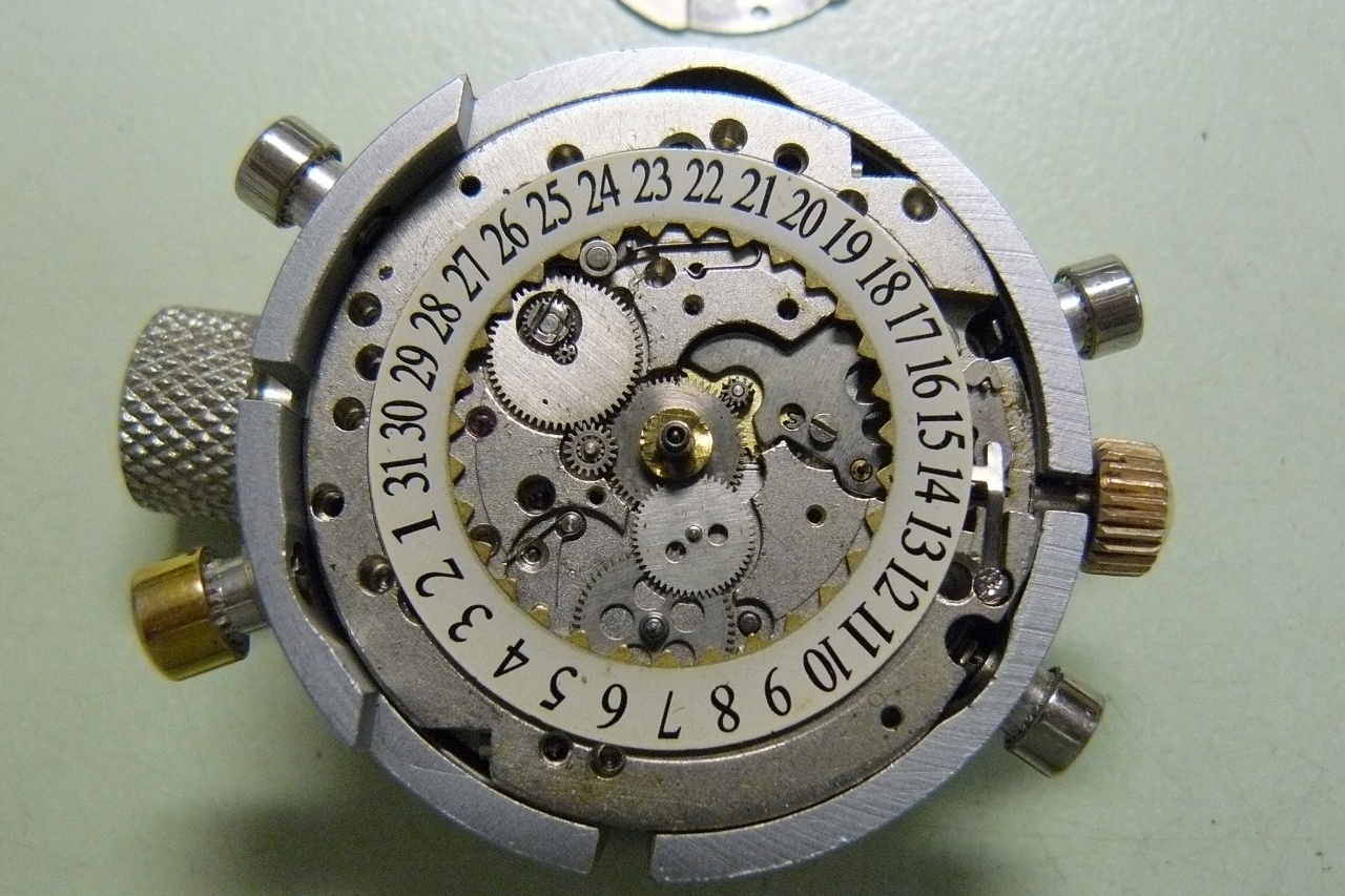

Такие фото пойдут?

Сообщение от uhrmaster Посмотреть сообщение
Такие фото пойдут?
Да, благодарю!
Какую функцию выполняет пружина, расположенная на вашем фото напротив числа "3" диска календаря?

Сообщение от Mortiis Посмотреть сообщение
Она прижимает фиксатор. Чтоб диск произвольно не крутился.

Сообщение от Андрей Крукович Посмотреть сообщение
Но на фото не видно, чтобы она что-то прижимала. Просто лежит на платине.
Или она начинает прижимать фиксатор, когда сверху надет мост?
И еще вопрос. Пружинка давит прямо на зубья?

Аватар для Андрей Крукович
Регистрация: 07.04.2006
Сообщений: 9,926
Сказал(а) спасибо: 2,474
Поблагодарили 7,330 раз(а) в 3,653 сообщениях
Под цифрой 4, находится штифт, на нем устанавливается фиксатор (его нет на фото)
