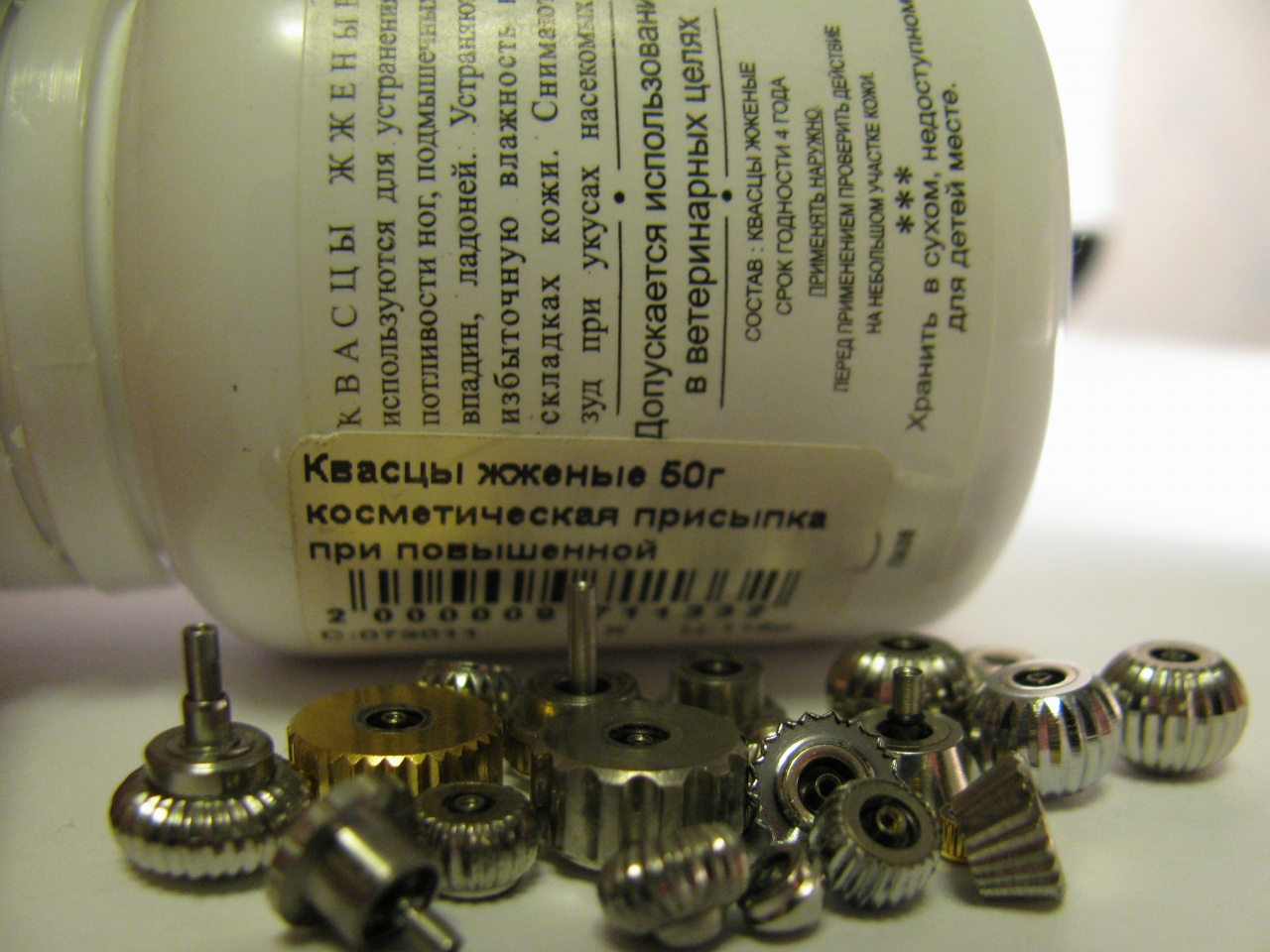

Сообщение от nitbank Посмотреть сообщение
Ещё есть жженые квасцы- они подойдут для этих целей?
Пользуюсь жжеными, покупал в аптеке, помогают в работе, не каждую головку приладишь к станкам и не всегда подберёшь(тундра) по дизайну и герметичности.
