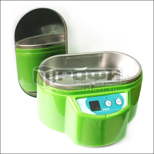

Интересуют квалифицированные ответы на следующие вопросы:
1. Не повредит ли водонепроницаемым (100 и более метров WR), механическим и кварцевым наручным часам, очистка от загрязнений в ультразвуковой ванне (YA XUN YX9050 0.5л 30/50 Вт).

2. Какие очищающие/моющие средства предпочтительнее использовать для очистки часов?
