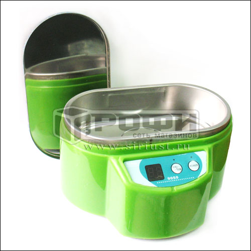

Приветствую.
Интересуют квалифицированные ответы на следующие вопросы:
1. Не повредит ли водонепроницаемым (100 и более метров WR), механическим и кварцевым наручным часам, очистка от загрязнений в ультразвуковой ванне (YA XUN YX9050 0.5л 30/50 Вт).
http://shop.siriust.ru/product_info....oducts_id/6647
Вложение 327770
2. Какие очищающие/моющие средства предпочтительнее использовать для очистки часов?
С уважением.
аалександр 22.10.2012 19:22
в микроволновку ещё засунуть часы можно....)))) вам делать нечего что ли??зубной щёткой часы помойте-если сильно грязные.
nitbank 22.10.2012 20:52
в такой мойке можно чистить часовые корпуса(нужно вынуть механизм с циферблатом, после промывки смыть моющий раствор водой, просушить не сильно нагревая, все сальники после мойки смазать силиконом)
если будете чистить не разбирая, вероятно попадание моющего средства внутрь.
Моющее средство можно использовать любое для у\зв. ванн.
аалександр 22.10.2012 21:58
Сообщение от nitbank (Сообщение 1525466)
а ультразвуковая вибрация-пустяк для механизмов??? )))
Аккаунт удален 23.10.2012 09:57
Есть мнение, что ультразвуковые волны могут разрушить клей, которым, скажем, может быть зафиксировано стекло в часах.
Что касается воздействия ультразвука на калибр часов (находящихся в герметичном корпусе), то полагаю, что начать необходимо с того, какой мощности (интенсивности) используется ультразвук, а также учесть параметры среды, в которой происходит очистка.
Если я не прав, то пусть знатоки меня поправят.
Теперь от теории перейдём к практике:
Сегодня провёл эксперимент с механическими часами СИТИЗЕН 7 Eagle (WR 100 m), которые были у меня в эксплуатации 6 лет:
поместил часы в ультразвуковую ванночку наполненную водой имеющую комнатную температуру, предварительно смочив часы средством для мытья посуды, выставил мощность 50 Вт и время - 10 минут. В результате имеем - великолепно очищенные часы и браслет, никакой влаги и запотеваний в часах, визуально не обнаруживается, часы продолжают идти как и раньше.
dmvt1 23.10.2012 11:36
1. Мыть часы в сборе нельзя. Только корпус. То что не протекло в первый раз- великая удача. Вторые-третьи часы будут полные воды. Да и для механизма такая вибрация не очень полезна, камни могут потрескаться элементарно. Только проявится это не сразу, а через полгода.
2. Стекло вклеенное вылетает замечательно примерно в каждом втором случае, приходится вклеивать заново.
Все вышесказанное их опыта, а не по чьим то рассказам.
Мыть обычным Фэйри в ультразвуке неэффективно, лучшие результаты дает раствор Elma при температуре примерно 70-80 град. Примерно того же эффекта, как у Вас, можно достигнуть мытьем обычной мягкой зубной щеткой в фэйри.
Аккаунт удален 23.10.2012 12:08
Сообщение от dmvt1 (Сообщение 1526225)
В инструкции к ультразвуковой ванночке написано, что она предназначена для очистки печатных плат (в том числе с радиоэлементами и интегральными схемами, кстати некоторые элементы могут соединяться между собой например клеем), стало быть эти самые радиоэлементы, места паек и прочие элементы находящиеся на плате, ультразвук разрушить не должен, при этом Вы утверждаете, что камни в часовом калибре могут потрескаться через пол года из-за воздействия ультразвука(и это с учётом того, что калибр находится в корпусе часов).
На мой взгляд тут имеет место быть некая нестыковка, если я не прав, прошу поправить.
dmvt1 23.10.2012 15:45
Я однажды сломал цапфу баланса на часах Победа открывая их ударной открывалкой Bergeon. Хотя механизм был в корпусе. Часы крайне плохо переносят высокочастотные вибрационные нагрузки, кстати, как и многие радиоэлементы, например, кварцы. Ванна эта предназначена для отмывки голой печатной платы перед монтажом. Я много лет работал на Петродворцовом часовом заводе где был цех по производству камневых опор для спец. применений. Так там были очень жесткие вибрационные испытания и я самолично видел, как масса опор их не проходила именно из-за растрескивания камней на мельчайших внутренних дефектах. Это примерно как стекло, оно очень прочное при статической нагрузке и элементарно колется по мельчайшим трещинам при вибрации. Корпус в этом плане амортизатором не является, механизм в часах устанавливается жестко. Часовые камни никто как камни в специзделиях на прочность и отсутствие внутренних дефектов не испытывает, т.к. по определению часовые механизмы вибрациям данного спектрального диапазона подвергаться не могут из-за свойств человеческой руки.
Trops 23.10.2012 15:54
Сообщение от ARTEM KUZMIN (Сообщение 1526292)
Зачем вас поправлять? Доказывать? Вам ответили по моему ясно: часы в сборе мыть в ультразвуке нельзя! Если вас надо убеждать, так я вам скажу:мойте! Если вы умный человек, то поймёте и без дискуссии на несколько страниц. А вообще есть тема "ультразвуковая мойка", там всё расписано
Dima343 23.10.2012 19:24
корпус при мытье нужно разбирать полностью, то есть если в корпус впрессован ободок со стеклом, то его нужно демонтировать, иначе вода попадет в зазор, и долго не будет испаряться
у меня был такой случай, помыл в ультразвуке корпус с вставленным ободком, вытер тщательно, вроде все ок, мне часы два раза потом приносили - запотевают на руке, только когда на лампе просушил, это прекратилось
легче так: отсоединить браслет от часов, часы в сборе - зубной щеткой, браслет - в ультразвук
стиральный порошок тоже хорошо отмывает грязь с часов (лучше чем Фейри)
