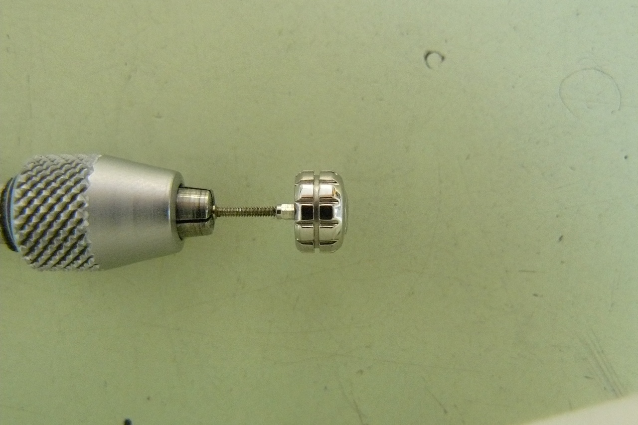

Для ваших часов футор HC 1129 и головка HC 0185. У нас в данный момент есть головка HC 0184. Разница в единицу, значит они могут отличатся по внешним размерам чуть-чуть. Желательно смотреть по часам. Родную головку заказать можно, но долго ждать.

Головка - CROWN HC0185
Футор - TUBE HC1129
