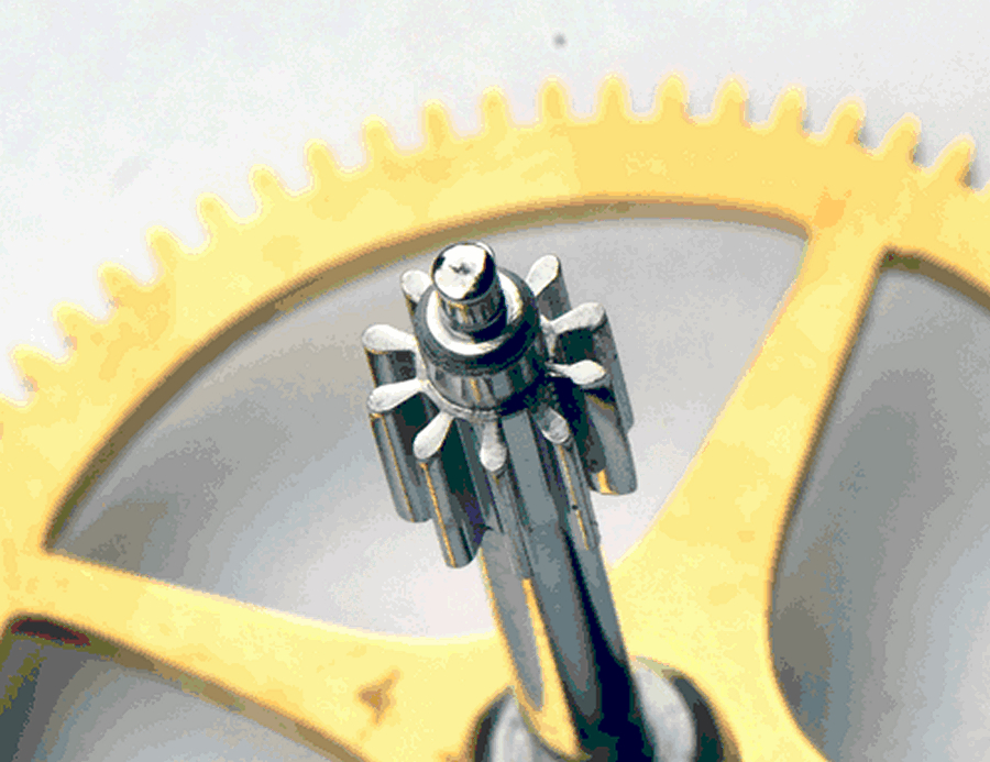

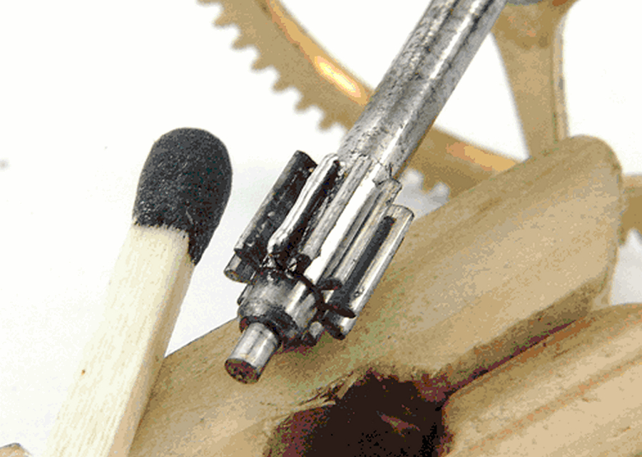

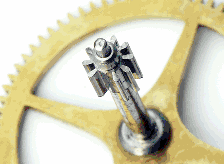

Добрый вечер!
Это можно сделать на лазере мощности 30 - 80 Вт.
Раньше писал о восстановлению трибы, восстанавливали их с лазером мощности 50 Вт. Вот еще несколько фото восстановлении триба.
С уважением
Душан

Не так страшно, как я видел, лазер ЛИС-25, 25 Вт 470000 рублей, а ЛИС-25/2, 80 Вт 580000 рублей, это является более дешевым чем на западе.
Конечно, не полезно для каждую мастерскую, только для комбинирование с ювелирной мастерской.
