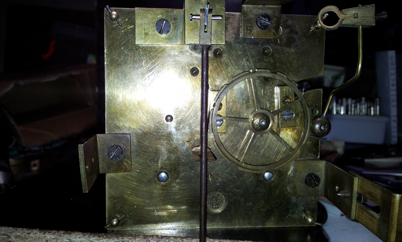

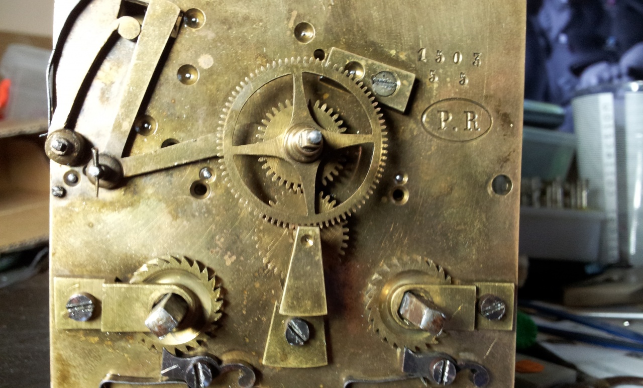

Здравствуйте!
Помогите определить, пожалуйста.
И пара вопросов:
Механизм не работает - останавливается минут через 30 после запуска. Все шестеренки в порядке.
Взаимозаменяемы ли барабаны хода и боя? На них нацарапаны надписи, но усилие завода явно разное.

Здравствуйте!
Взаимозаменяемы, только в барабане боя пружина стоит мощнее.

Здравствуйте njsmersh
Добро пожаловать на форум.
Как Вам уже подсказал Алексей, барабаны взаимозаменяемы, но пружины в них стоят разные, поэтому лучше Вам их не менять местами.
Причина остановки часов наверняка не в барабане, возможно им просто нужно сделать чистку и профилактику, Возможно какие-то детали имеют выработку и износ.
С уважением.
С.Д.

Спасибо большое всем за советы.
Часы вроде пошли, оказалось слишком жесткой лента подвеса маятника: я использовал стальную ленту от привода головок старых винчестеров. Сделал две узкие полоски вместо одной широкой. Повозился еще с пружинами, у обеих концы были изодраны там, где отверстие. У пружины боя витка три пришлось удалить, она разорвана была Хорошо бы заменить, да где их взять...
Но что это за механизм и как его датировать? Клейма Lenzkirch нет, но есть медаль, она видна на фото.

Добрый день, njsmersh.
А почему Вы решили, что это механизм Ленцкирх? Это обычный француз. На клейме есть все данные о производителе.

да, действительно француз, такие механизмы очень качественные и долговечные, но требуют аккуратности при ремонте
если часы идут нестабильно, возможно виновата затвердевшая смазка в барабане, витки пружины слипаются друг с другом, вызывая потери энергии (это чувствуется при заводе, неравномерные скачки усилия), для этого пружину надо достать из барабана, тщательно промыть в бензине или растворителе, и смазать густой смазкой (графитовой, другие советовали ШРУС4)
также посмотрите на анкер - есть ли износ (борозды от зубьев анкерного колеса), их нужно отшлифовать мелким камнем и отполировать
еще нужно посмотреть на глубину зацепления анкера с анкерным колесом (регулируется эксцентричным бушоном в передней платине), если она слишком большая, часам приходится тратить больше энергии на раскачивание маятника

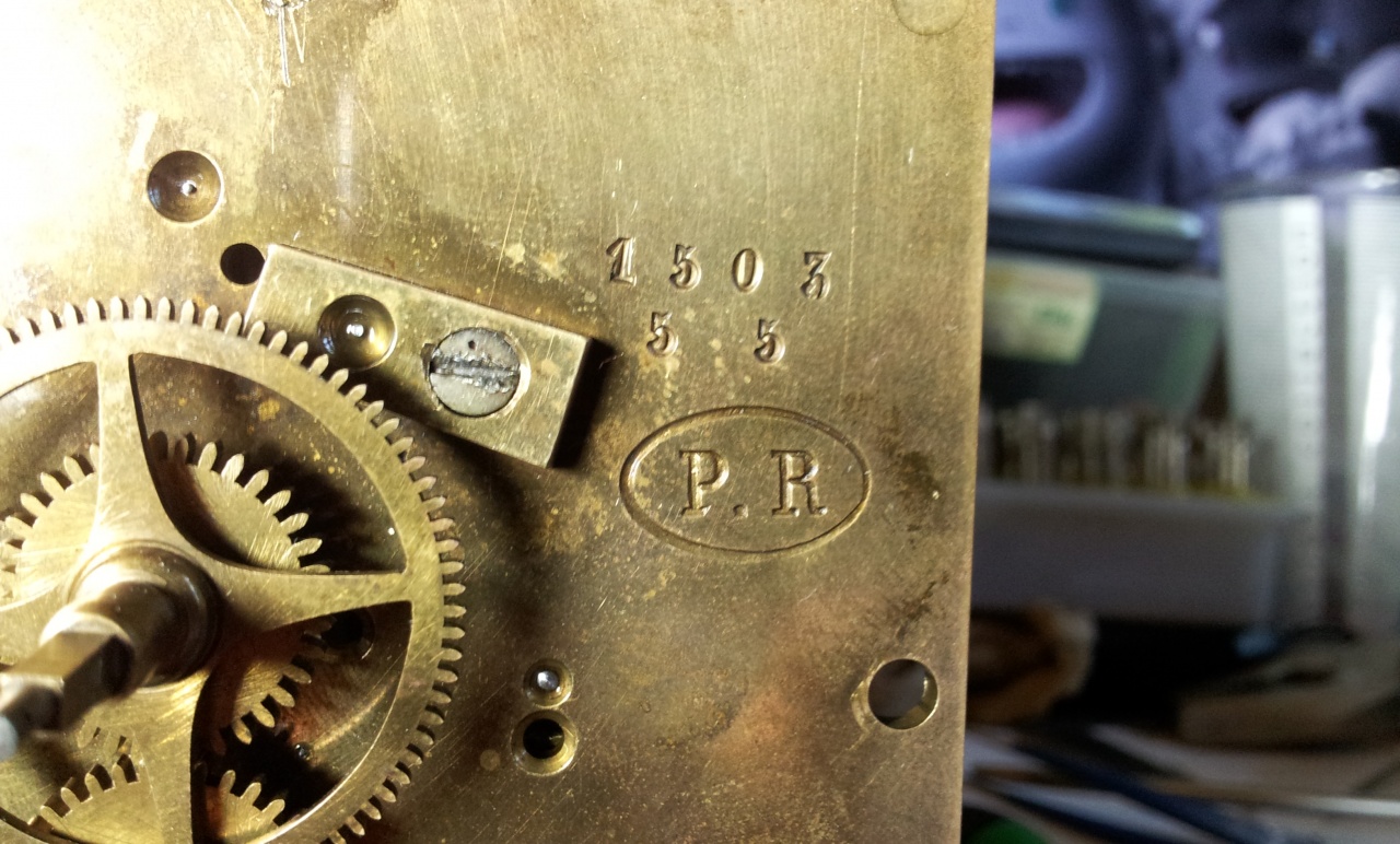

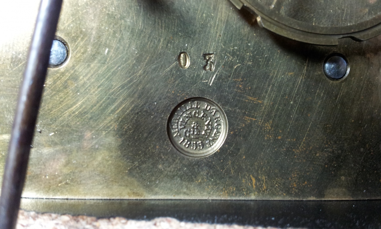

Похож очень, визуально.
Вы говорите, на клейме - данные о производителе.
Надпись: MEDAILLE DARGENT VINCENTI 1855
Похоже, это все-таки "серебряная медаль", награда полученная на какой-то выставке в 1855.
На втором клейме P.R, это, наверное, производитель? Подскажите полное название.

Это механизм фирмы "Vincenti & Cie". На клейме это четко видно.
Вот в этом посте Oled рассказывал об этой фирме
