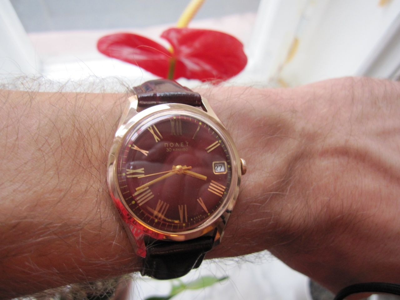

Сообщение от Владимир38 Посмотреть сообщение
Кофейный Полет на 30 камней - обрел свой законный корпус
Часы просто прелесть!
Хотя, если по чесноку, корпус не совсем законный... Не от Полета 30 камней, а от Полета 23 камня...
Хотя смотрятся все равно гуд!
А по каким признакам вы это определили?
Корпус законный, от 30 камневого Полета.
В нем крышечка ниже по высоте, чем на 23 камневом.
Владииимир!)))
Вы никак за аксиому приняли мнение уважаемого коллеги. http://forum.watch.ru/showpost.php?p...0&postcount=10
У меня есть модели автомат и На 23 камня и на 30 камней... Они( крышечки) не по высоте отличаются.. Они в принципе разные
Уверен, что если будет фото этих двух полетов30камней сзади, то окажется, что есть разница в задних крышах
Последний раз редактировалось arsenal; 21.06.2012 в 18:05.
Не хотелось бы вдаваться терминологию,но:
Аксио́ма (др.-греч. ἀξίωμα — утверждение, положение), постула́т — утверждение, принимаемое истинным без доказательств.
Доказательством правоты Рубена служит то, что я лично сам отдавал в полировку корпус на 23 камня и 30 камней и имел возможность подтвердить данное утверждение. На 30 камневом Полете - крышка ниже.
Мои слова, что крышки в принципе разные , не отрицают того , что они еще и разные по высоте... Крышки различаются и по форме вдавления для сектора автоподзавода... Отсюда и мое утверждение, что корпуса 30 каменного полета и 23 каменного отличаются , потому как иной корпус подразумевает наличие иной крышки... Отсюда вывод, что и иная крышка подойдет только к своему корпусу ...
Вы же знаете, что корпус от 23 каменного ?
  #166
Старый 21.06.2012, 21:47
Аккаунт удален
Сообщений: нет данных
Конечно знаю... что он от 30 камневого
Для 23 камневого корпуса имеется 23 камневый сирота -комплект, который ждет своего часа.
Владимир, поверьте , к вам отношусь с большим уважением - как к коллекционеру и грамотному специалисту ... И вовсе не хочу вас на чем-то поймать.
Вполне допускаю, что к вам изначально попала котлета , т.е.  В корпусе от 23 к стоял циферблат  на 30к... Бывает
Просто не хочется, чтобы идеальный циферблат стоял в неродном корпусе... Кстати, какая проба стоит на задней крышке ( я имею ввиду цифру перед МДМФ????) это ведь точно не "6" ? )))

дабы не плодить посты http://forum.watch.ru/attachment.php...6&d=1256760356 полёт 30 камней .полёт 23 камня http://forum.watch.ru/showpost.php?p...5&postcount=11 разные в профиле ушек для ремня .

30 камневые полеты самые редкие. Выпускались они и правда всего год или два. Кстати, их было две модификации - 2616 с ротором на импортном подшипнике и реверсивных муфтах старого образца (удачные) и более поздние 2616Н с ротором на втулке и неудачными реверсивными муфтами нового образца. Первые выпускали недолго, т.к. там стояли импортные подшипники, производство которых так и не смогли наладить в СССР, вторые быстро сняли с производства из-за очень низкой надежности реверсивных муфт, которые привели к шквалу гарантийных отказов. 30 камневой механизм тоньше 23 камневого, теоретически его можно запихать в корпус от 23 камневого, но это потребует изготовления нестандартного переходного кольца или крепления механизма а-ля ЗИМ переходным кольцом с пружинками упирающимися в корпус. Обратное невозможно. Я думаю, что спор может снять только показ г-ном Владимиром фото механизма.
На Михаила (tayemnyj) набрасываться тоже не надо, личных выпадов и оскорблений в конференции быть не должно даже если и возникает какой-то спорный вопрос и пресечение уже не профессиональных, а личных перепалок и оскорблений это его право и обязанность.
Я сам занимаюсь профессиональной реставрацией часов и иногда приходится от безвыходности немного котлетить. К сожалению, многие оригинальные комплектующие на редкие модели часов уже теоретически недоступны. Для 99% потребителей эти мелкие нюансы остаются незамеченными и непринципиальными, а удается придать новую жизнь казалось безвозвратно утерянным редким часам, которых становится все меньше. А истинным ценителям оригинала придется все тщательней и тщательней рассматривать предложения и копить деньги, т.к. хорошие нулевые оригиналы будут только расти в цене.
dmvt1
У меня есть Полет 30 камней 5 года, был совсем с ранним номером, давно было дело, но кажется 4 года( точно не буду утверждать)
Видел один 7 года и два 8 года. Так что говорить что они выпускали 1 год или два - наверное неверно.
Фото механизма 30 камней и фото с 23 камневым и 30 камневым
И если не затруднит фото крышки от кофейного циферблата. а кольцо у золотых часов разве стальное должно быть ?
