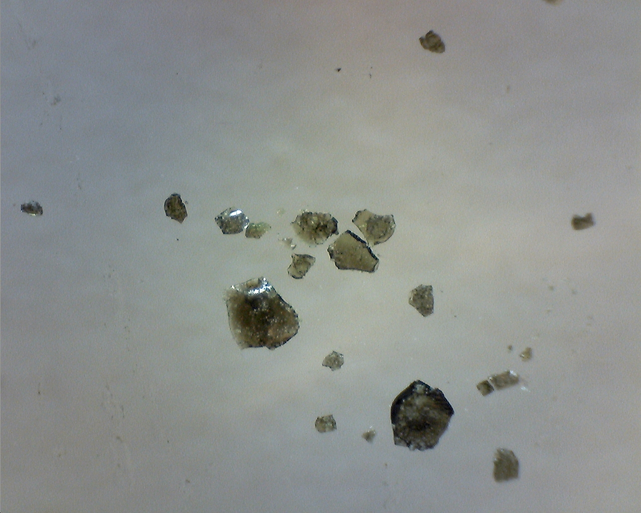

Здравствуйте, иногда приносят часы, если брать последний случай-Orient, со странными каплями на механизме, причем засохшими, раньше как то не обращал внимания почистил да и все а тут интересно стало, может кто знает что это такое. Мое предположение что часы нагревали , сушили после купания. Хотелось бы узнать что думают коллеги. Все на фото.

Еще пара фоток.

Сообщение от lng Посмотреть сообщение
часы со странными каплями на механизме.... Хотелось бы узнать что думают коллеги.
Это действительно вода и уже застарелая, причём во многих случаях, нарушение эксплуатации(сауны, купания, погружения). При проверке на герметичность, даже в таком виде, часы чаще герметичны. После купального сезона нормальное явление(написано WR-30, значит ныряем на 30метров)
По Orient и не только(особенно старые), 10-30 лет резина не выдерживает. При репассаже 3 резинки заменить не сложно и на стекло, обратить внимание.
Морская вода, в большенстве случаев, механизм-на помойку.

Вот именно что механизму ничего не сделалось, ни единого пятнышка ржавчины, а эта субстанция так сказать больше напоминает засохшую смазку толи от жары то ли от химии. Крупинки достаточно твердые и прозрачные.
Механизмы с похожими точками и крупинками и мне приносили, тоже думал что-же это, а ответ простой:Хозяева, которые их носили, очень сильно потели и пот попал в механизм.

Ладно голову ломать не будем, спасибо за ответы, все почищено и собрано. А клиента пытать бесполезно, все равно правду не скажет.
