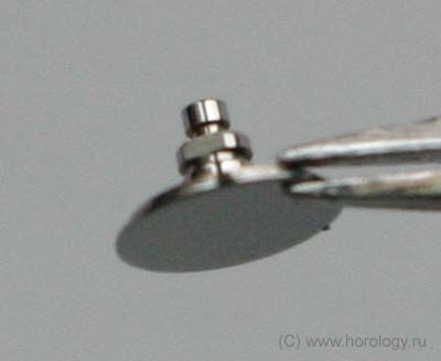

Многие механизмы смогут проходить без ТО ( репассажа ) более 5-10 лет , но выработка некоторых узлов ( шестерёнок , зубчатых колёс и т.д ) будет очень сильной , соответственно помимо промывки и смазки деталей механизма понадобится замена этих выработанных деталей !
Швейцарские механические часы разных брендов ношу с 1995г и многим из них репассаж в то время не делал так как не знал что это необходимо , часы ходили конечно , но точность и запас хода с каждым годом уменьшалась . После чего RW Amadeus 200 на 7750 просто встали в один прекрасный день , а до этого заводились от руки так туго , что кожу на пальцах стирали !
Так что замена масла нужна для того , чтоб механизм работал чётко и не было выработки металлической стружки , которая может попасть в некоторые важные узлы механизма часов , а так же чтоб не заменять многие детали механизма которые не входят в стоимость ТО !
Об этом много раз на форуме говорилось и на сайте Андрея Бабанина есть множество обзоров с фото о репассаже механизмов которые пренебрегались сервисному обслуживанию долгие годы !
В общем спор ни о чём !
Статьи о смазке и репассаже : http://www.horology.ru/articles/maintain.htm
http://www.horology.ru/workshop/submariner.htm
Несколько фото выработанных деталей из за несвоевременного обслуживания ( на последних двух фото виден износ стойки сектора автоподзавода и в качестве примера как выглядит новая стойка ) :

Новичкам - желательно знать о часах: "Дым и зеркала" - словосочетание, означающее на сленге "нечестное представление реальных функциональных возможностей http://forum.watch.ru/showpost.php?p...3&postcount=13
