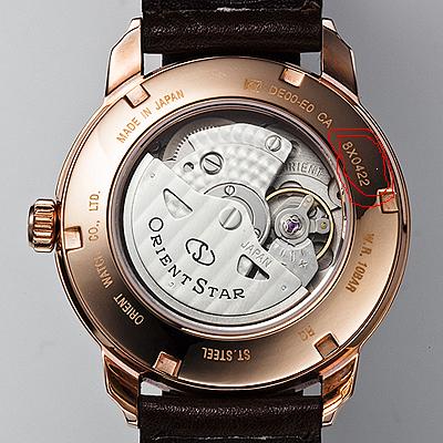

Сообщение от valsh80 Посмотреть сообщение
Наверное там никакого цифрового кода нет.
это модель JDM - код должен быть
Например:

Сообщение от Neurohirurg Посмотреть сообщение
Например:
Вложение 207400
Уважаемый Neurohirurg! Спасибо за информацию и участие.
Возможно мои часы подделка, так как на месте кода указанного вами выбито М1.

Vasile, просто ваши "свежее". До 2004 дату можно определить только по калибру, да и то, плюс минус 10-20 лет. С 2004 по 2009 дата выбивалась на задней крышке, и была похожа на сейковскую систему, где первая цифра – это год, вторая – месяц, остальные – порядковый номер. С середины 2009 года дата выбивается на задней крышке в виде двух знаков – года и месяца без учета десятилетия. Т.е. часы, произведенные в январе 2009 года будут иметь 91NNNN, а номер на фото выше говорит о выпуске в октябре 2008.
Шестизначный код, как мне известно, упразднен по просьбам офф. дилеров, т.к. серийный номер вызывал проблемы на таможне. Точной информации по новому коду нет, ибо он не содержит информации, являющейся общедоступной. Мало того, где-то AlexSan писал, что этот двузначный код связан не с датой производства часов, а с датой штамповки крышки.
Дмитрий,нету этого кода на более новых часах видимо и правда
сейчас обсуждаем серьёзно этот вопрос в личке с Денисом Frontation
для подтверждения своих слов
вот мои часы сзади
вот чьи-то такие же,но с маятником другого дизайна (обновлённого) как у Дениса и такими же надписями ( + "-B") http://www.yoka-tokei.com/somes.html
видимо и правда по-другому стали обозначать

И правда.
Сообщение от Vasile Посмотреть сообщение
их не подделывают.
Пересмотрел кучу фото и видео от Танаки. Теперь идут с буквой и цифрой. Последние модели с м
м1 = январь 2011
Просто теперь без 4 последних цифер.
